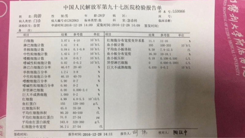

这个是化疗第九天

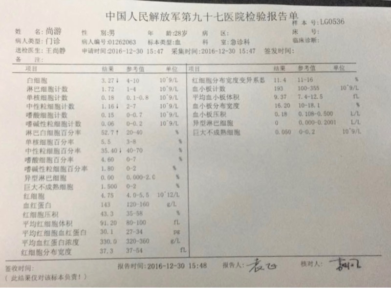

这个是第十一天
中性粒没有降到1以下,不好说是不是一定有必要加量,只能说存在加量的空间。我自己体重是140,一疗的时候表柔比星用的是130mg,因为骨髓抑制比较厉害,二疗后医生给降到了120mg,直到治疗结束。
