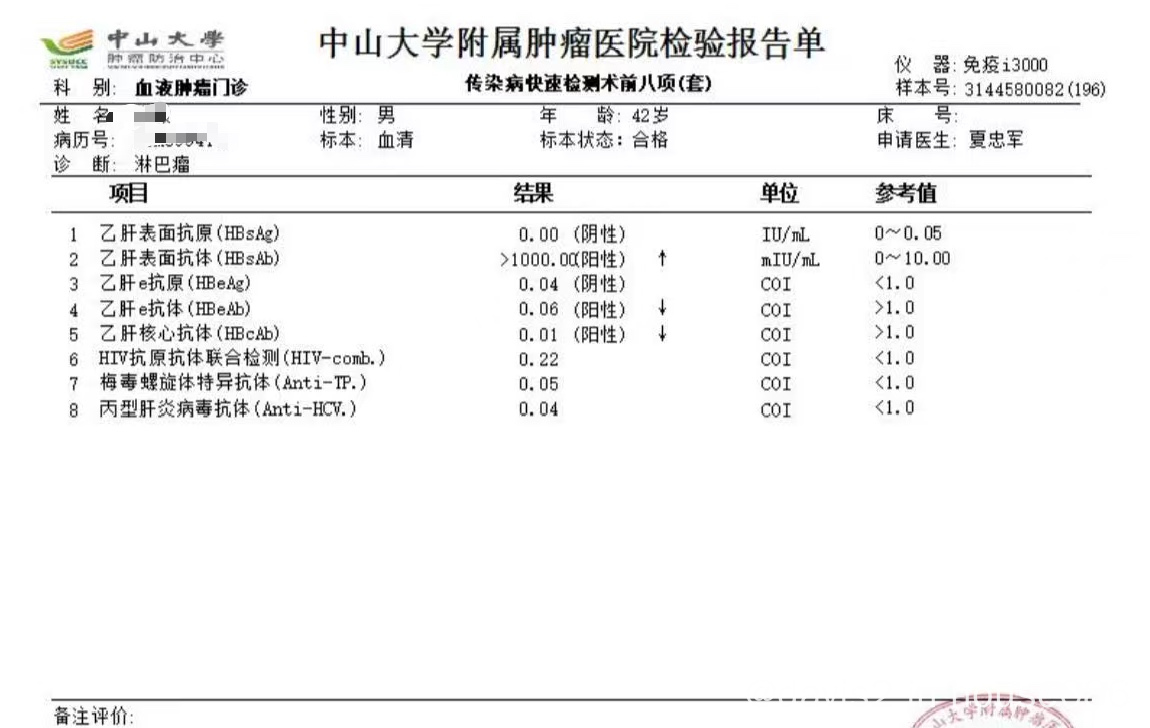

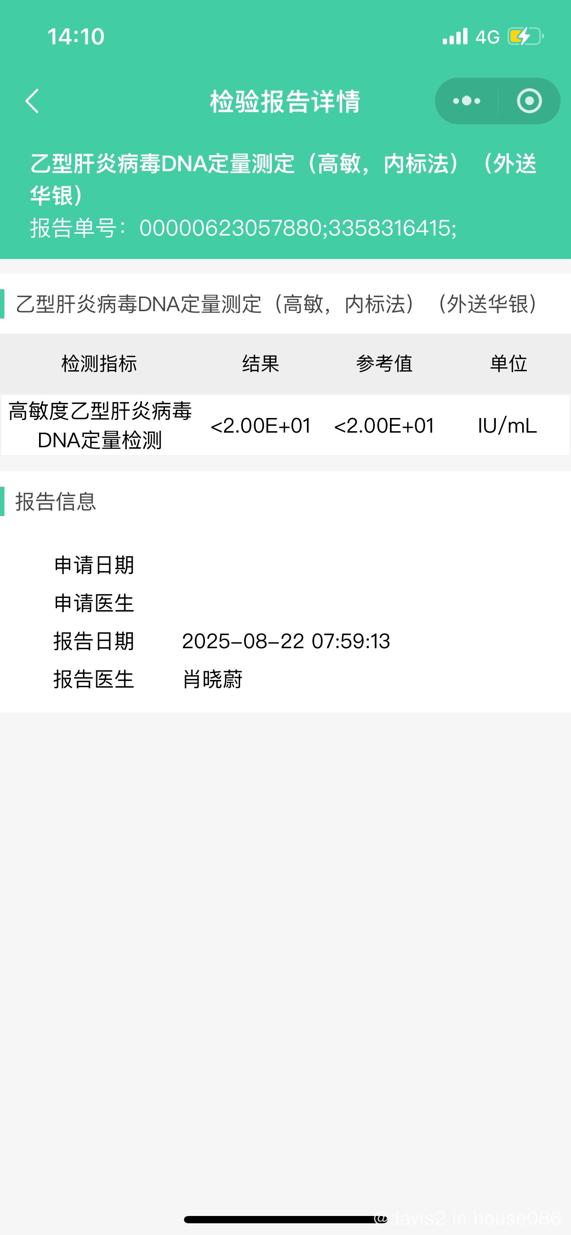

发表于 2025-9-18 16:17:51 来自手机 | 显示全部楼层 来自: 中国北京
2025-12-21
发表于 2025-9-18 16:31:09 来自手机 | 显示全部楼层 来自: 中国北京
davis2 发表于 2025-09-18 16:17
非常感谢大神的回复,如果预防性的吃,是结疗后半年到一年,还是吃到维持结束半年到一年?因为一般维持也需要2年的时间。这两个时间的跨度不一样。
你的情况如图所示,表面抗原阴性,核心抗体阳性,表面抗体阳性,DNA阴性,是可以不吃恩替卡韦的,只需密切观察,但如果选择更保险的做法,那么利妥昔单抗维持期间也需要吃,维持结束后也应该继续吃12个月。
