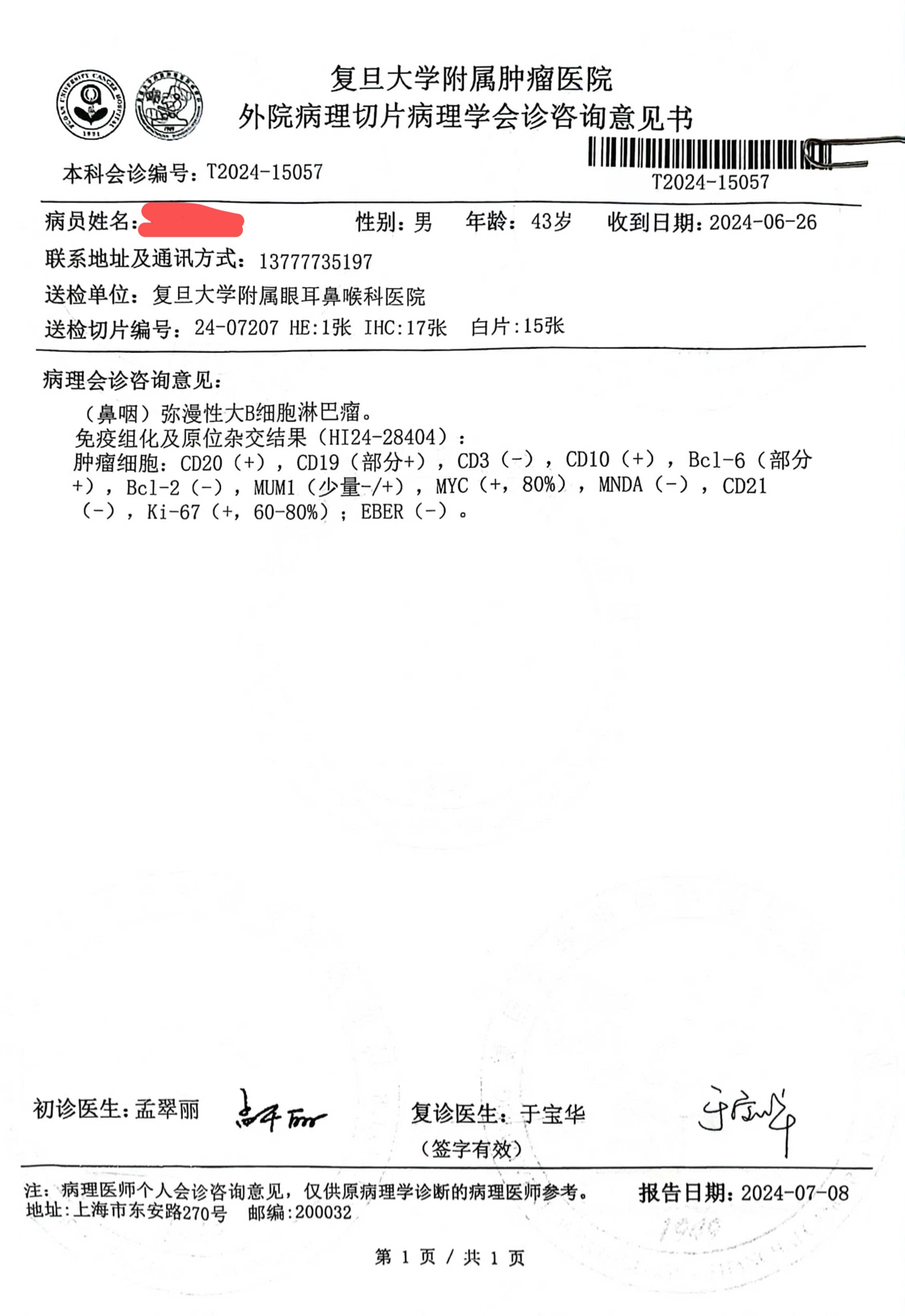

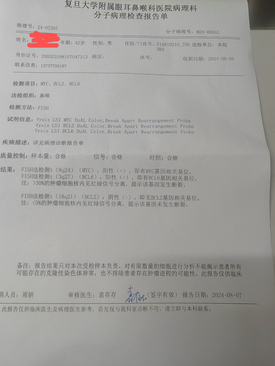

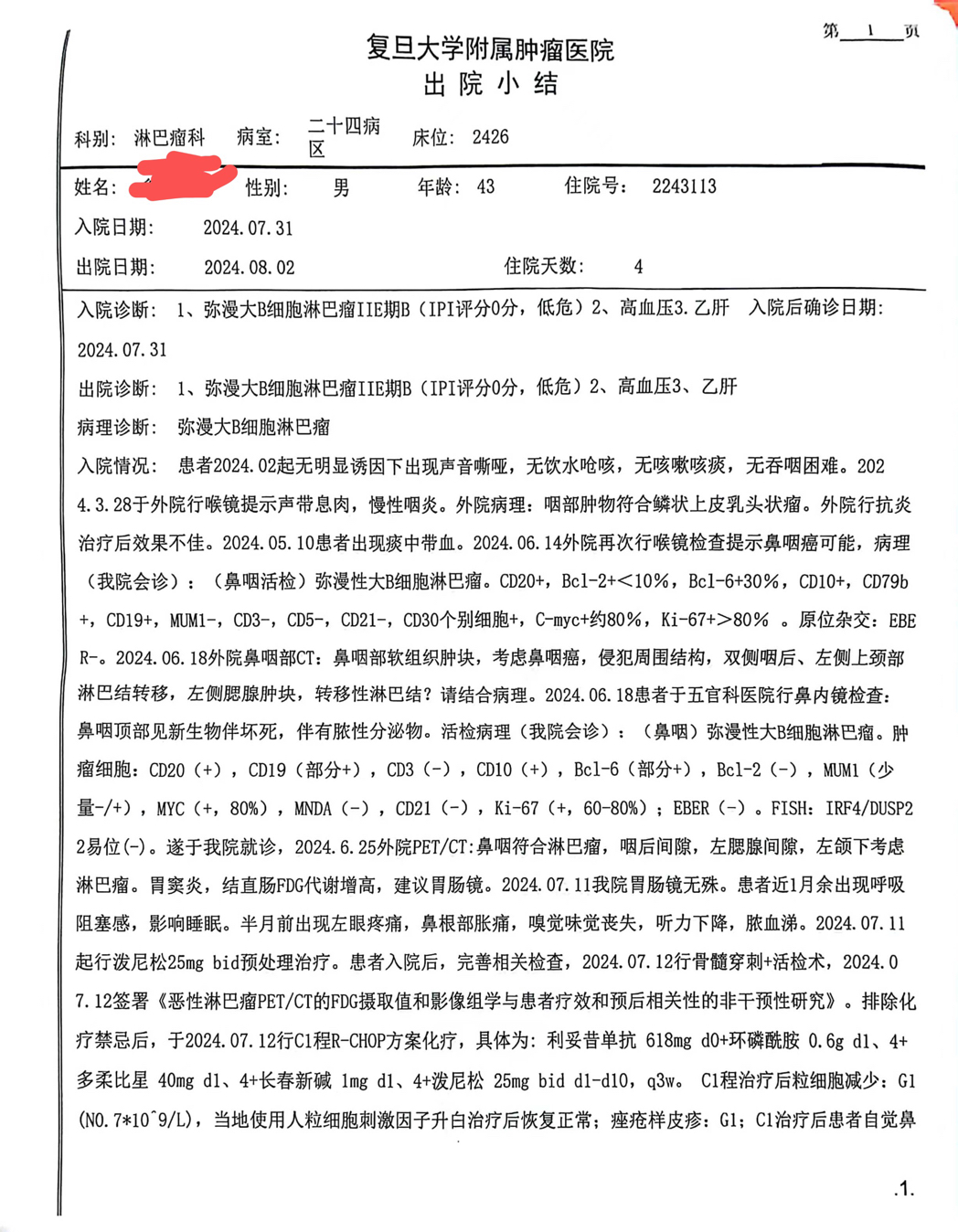

弥漫大B,IIE期,IpI评分0分。用了两个疗程的R-Chop,疗效不错,原发鼻咽部导致的鼻塞流涕鼻音呼吸困难症状等皆消失,颈部一被侵犯淋巴结肿大也消了。上个星期出了Fish检测结果,C-Myc阳性,bcl-6阳性,bcl-2阴性。现在根据检测结果,向主治医生提出来,改方案,要求使用强化的R-da-epoch方案,主治医生不同意,说C-myc阳性和bcl-6阳性并不是双打击,继续用原来的R-chop治疗即可。好担心用药不足影响疗效,大家说怎么办才好,需要转院吗?@橙色雨丝

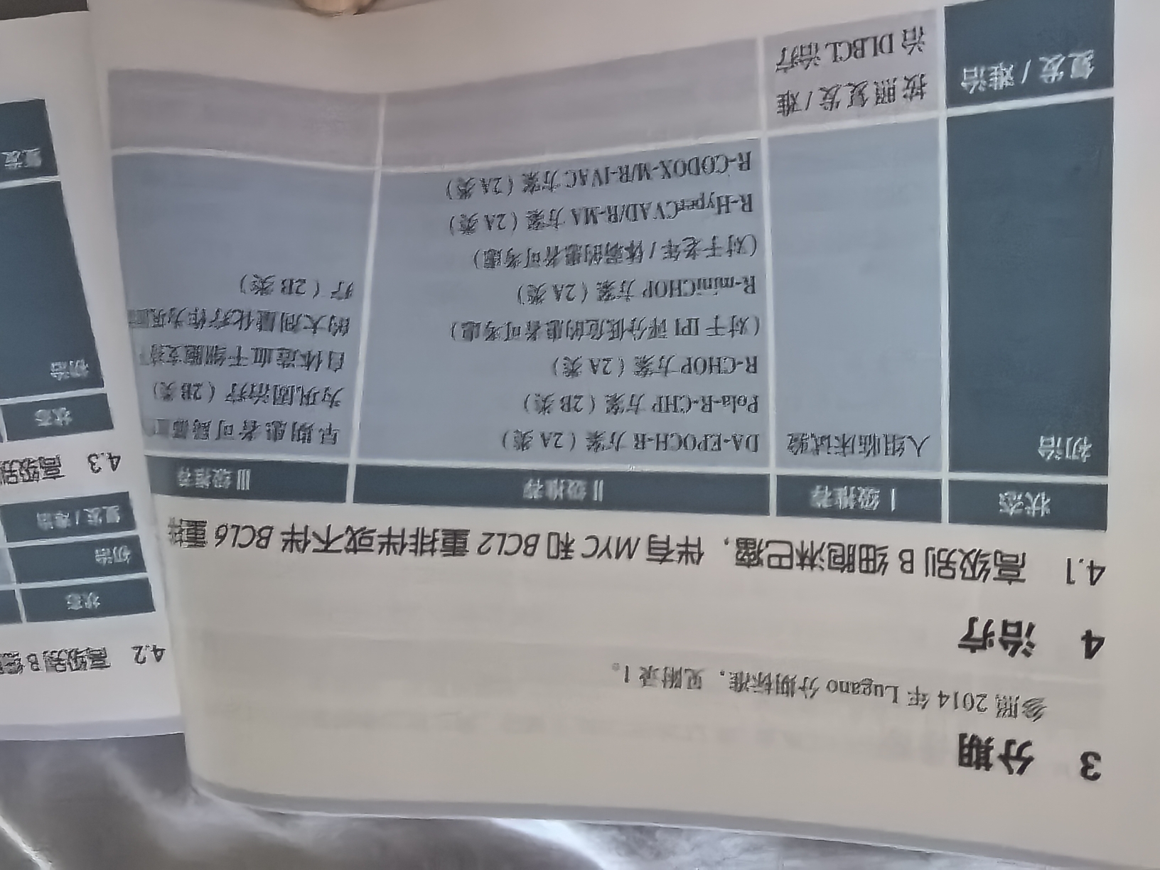

Tomwang-青岛 发表于 2024-08-13 17:56
myc和bcl2一类推荐也是这个,但是二类推荐都是强化方案了
嗯,说白了,高级别这类没有标准治疗方案。

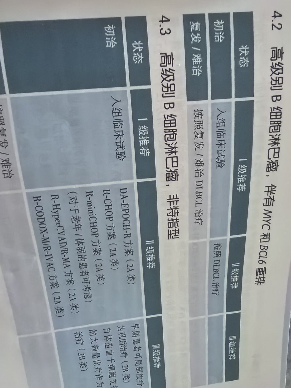

发表于 2024-8-13 17:45:18 来自手机 | 显示全部楼层 来自: 中国山东青岛
指南上这个还是按照普通的弥漫大b的方案治疗

发表于 2024-8-13 17:55:52 来自手机 | 显示全部楼层 来自: 中国江苏南通
你看看一级推荐那栏

发表于 2024-8-13 17:56:58 来自手机 | 显示全部楼层 来自: 中国山东青岛
不需昵称 发表于 2024-08-13 17:55
你看看一级推荐那栏

 楼主| 发表于 2024-8-13 18:26:04 来自手机 | 显示全部楼层 来自: 中国浙江
图这个是ICC还是WHO的?医生说的依据是WHO已经把bcl-6的双打击排除了,所以他坚持不改方案
698
5195
2540
青岛大学附属医院
2025-8-30
发表于 2024-8-13 18:27:28 来自手机 | 显示全部楼层 来自: 中国山东青岛
国内的csco指南
