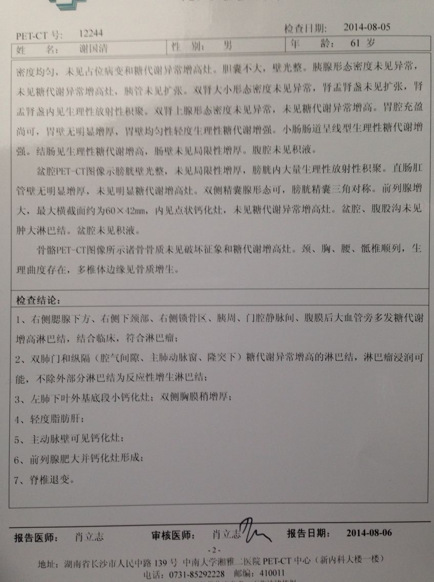

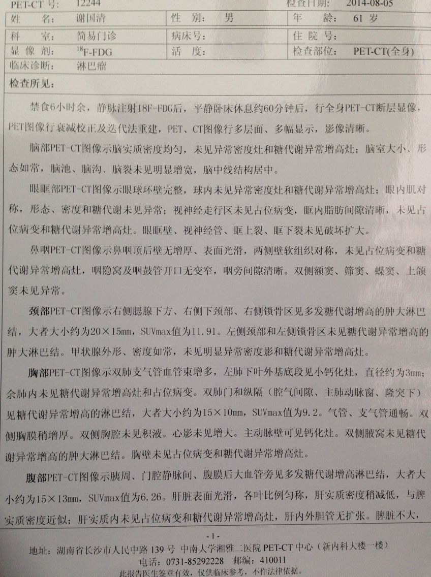

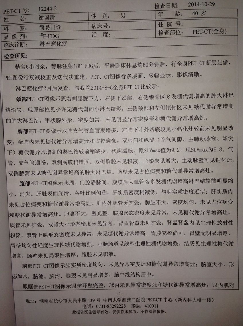

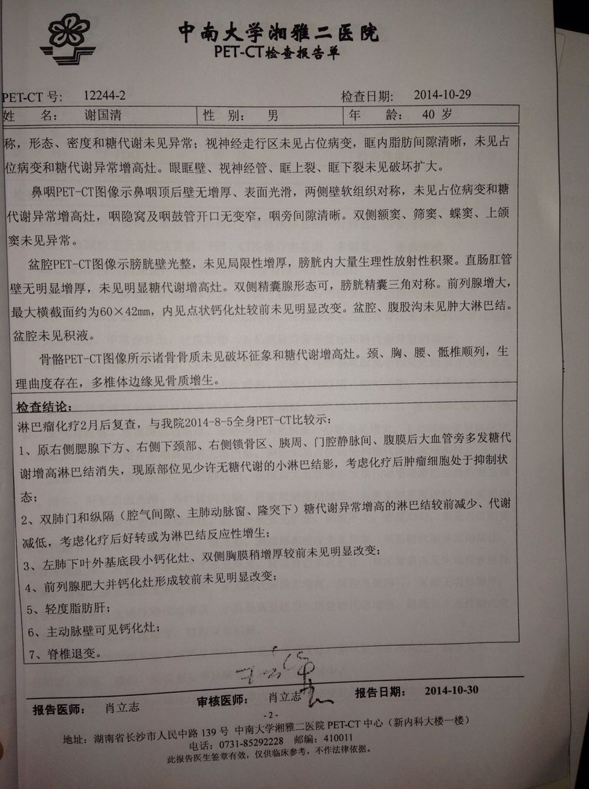

这是我爸爸确诊前和三疗后的检查结果,请求大家帮忙看看,这样的结果说明了什么,代表CR了吗?谢谢,接下来治疗有些什么好的建议,也希望大家提示,谢谢谢谢

还没有CR,你怎么去附二治疗呀,我的是在湖南省肿瘤医院治疗的,那里的PET是最早的,现在的SUV活性还有6.8呢

在湘雅一医院治疗的,今天医生说还要做两个疗程的化疗,湘雅一医院这方面应该也还是不错的。医生也是说达到了预期效果

刚才看了下是霍奇金的啊?三个疗程没有CR?是打了三个疗程,6次吗?没有达到CR?病人年龄是多少?

湘雅水平一般,你们的情况要注意,abvd继续打有风险,最好去其他地方问问。

继续打有风险??怎么说?能细说一下吗?谢谢

是的,6次了,62岁了

反弹的风险,可能已经耐药了

已经耐药了??

实在话,看你爸的suv值,这么高,我有点怀疑是不是病理搞错了,还有就是 ABVD三个疗程,活跃值还这么高,不大正常,去肿瘤医院治疗爸,毕竟人家有一个科室专门是治疗这个的,人家好歹是专科医院,你考虑换换吧,如果说,ABVD无效,一线方案已经无效了,赶紧换方案吧,现在继续打ABVD是没用的,多找几家医院问问吧,SUV值11点多,真的很高的,我四期的,治疗之前的SUV才8.4 ,ABVD作为霍奇金淋巴瘤的一线方案,理论上来说对于绝大多数的人来说是没有问题的。好好跟医生商量下下一步的治疗方案吧,也不是说只有ABVD才能治好霍奇金淋巴瘤,加油。

你看到SUV11点多,那是治疗前的PET。。。。。今天去了湘雅附二找了张广森,也说情况不错,只要我爸爸再做一次化疗就可以了。

话说,现在还是有点高呀  ,打了化疗还有6.几呀

6点几的代谢还说情况可以呀?再做一次就好了?人家CR之后还要再巩固两个疗程呢,你们这都没CR,让你们再打一个就可以了?这不是庸医是啥?
