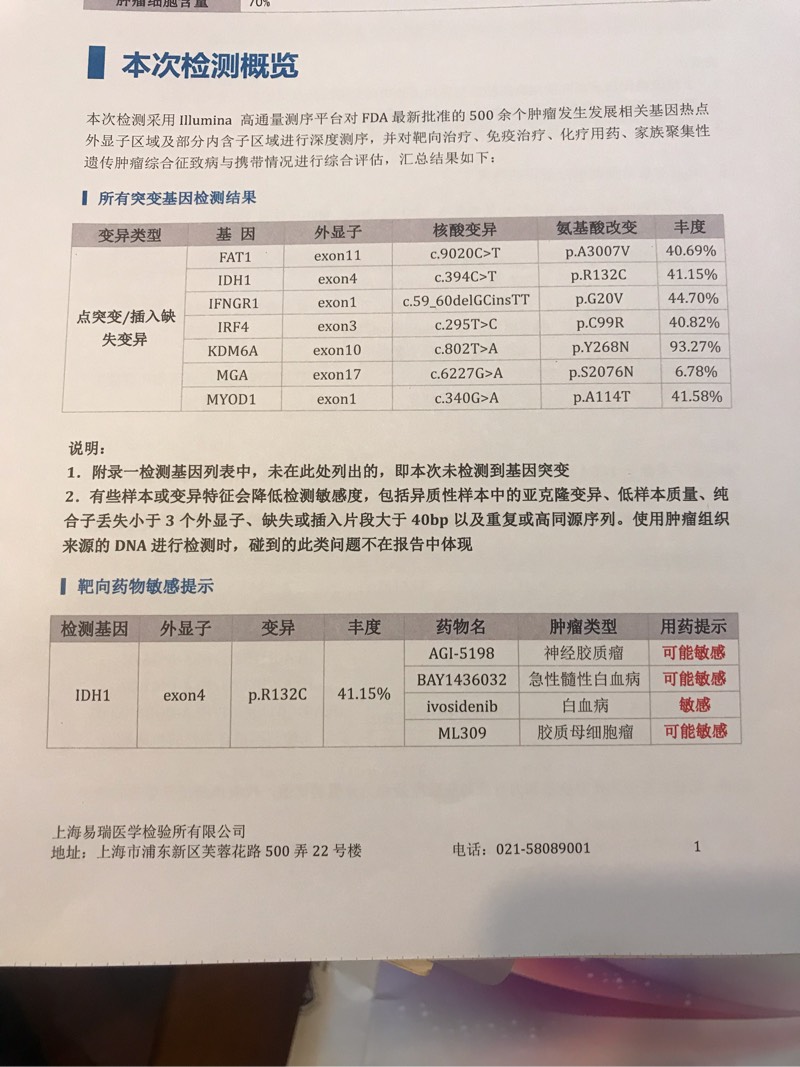

经过8个R-CHOP方案。25次放疗。没有达到我们想要的CR。基因检测 好多耐药。分子检测,三个指标都说阴性。

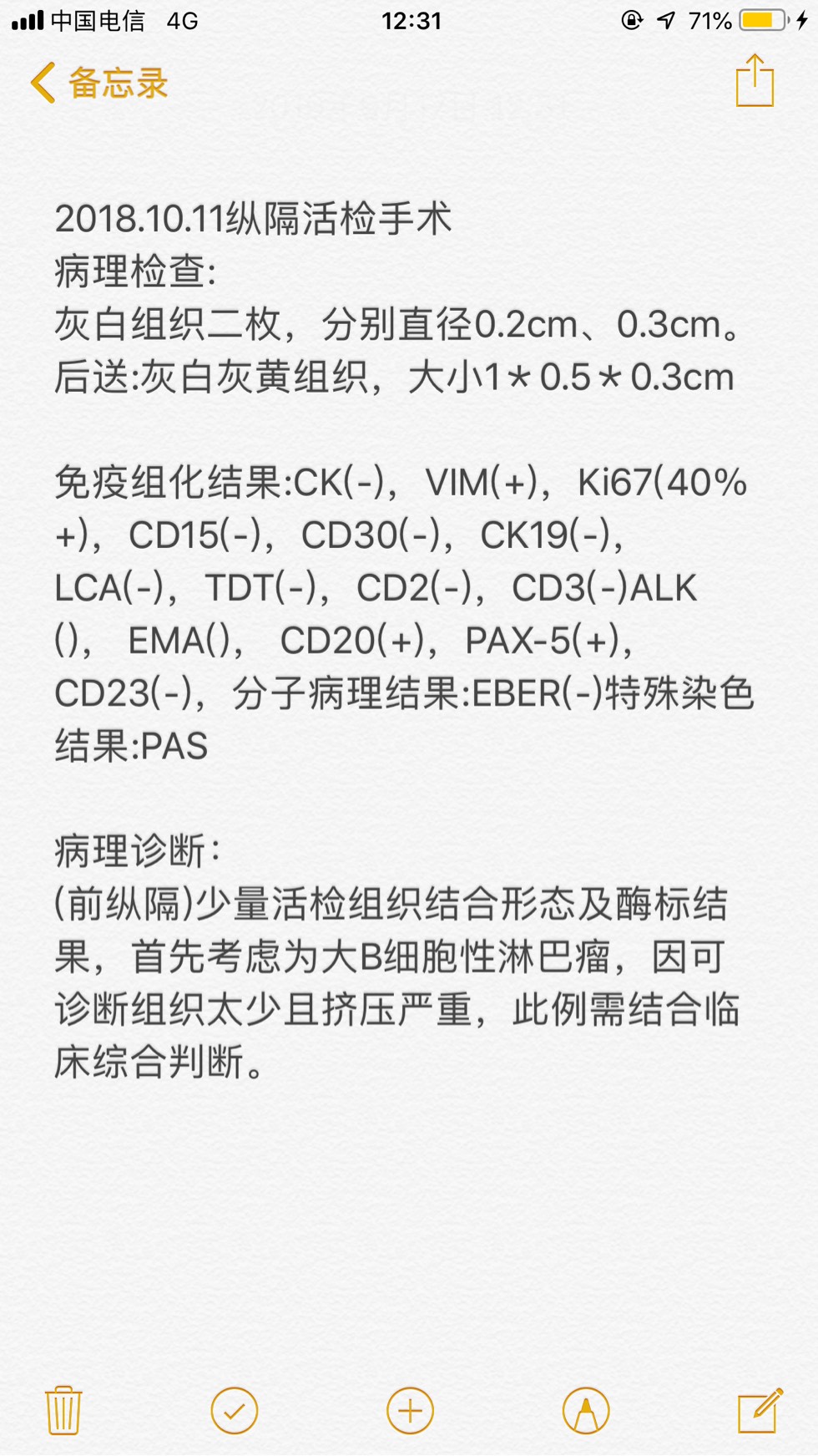

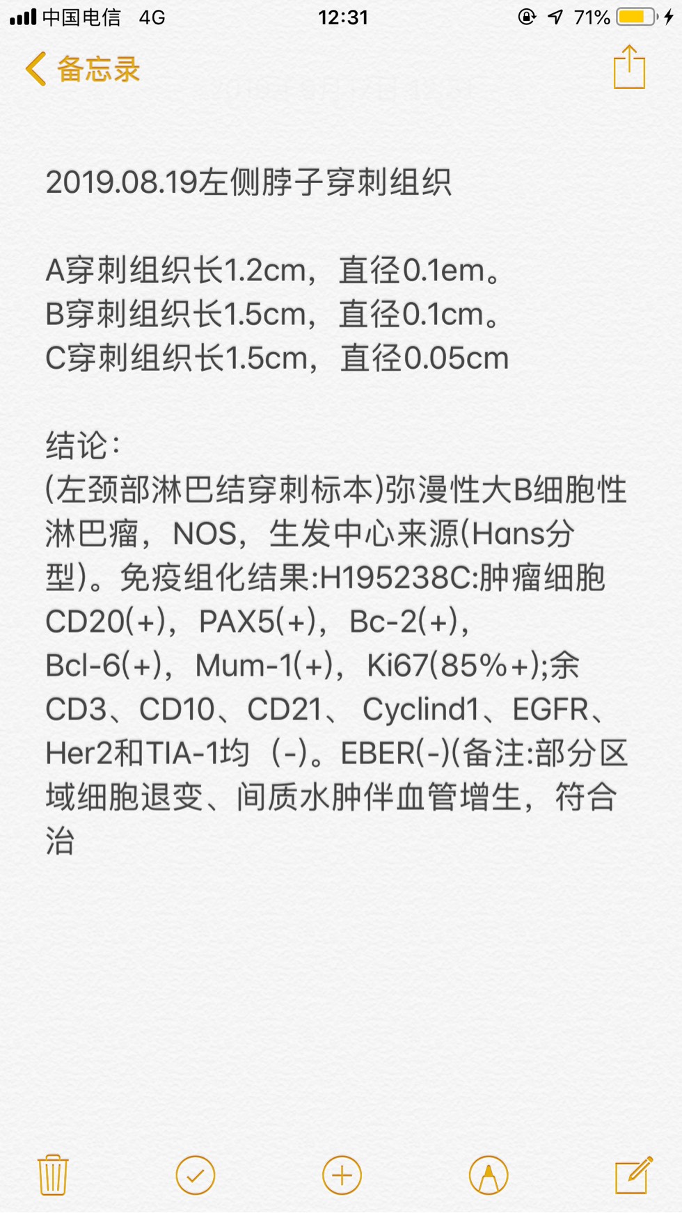

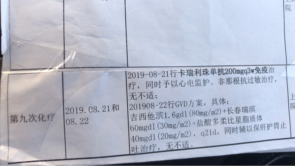

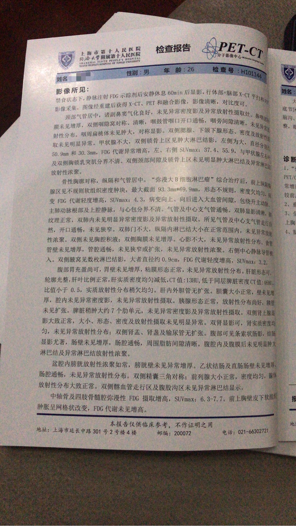

我上传了几张照片:2018.10.24PET报告+2018.10.11纵隔活检报告+2019.08.19穿刺报告+2.19.08.19的PET报告。 还有化疗方案具体用药情况。
求帮忙看看,给个意见,谢谢各位大神!

你们有做二代基因测序吗?

做了的,上面写的好多药耐药。

耐药最主要的基因突变是myd88突变,你看看有没有这个突变,如果有的话,建议cart,你可以咨询下武汉同济周剑锋教授

基因检测

点点妈妈 发表于 2019-9-18 22:31
耐药最主要的基因突变是myd88突变,你看看有没有这个突变,如果有的话,建议cart,你可以咨询下武汉同济 ...
我重新开了一个帖子 发出了基因检测报告,谢谢哈

发表于 2019-9-19 10:33:56 | 显示全部楼层 来自: 中国北京
1)从影像学检查来看可以符合原发纵隔大B,但是病理做的不理想,不能下这个结论;
2)最大的疑问在于化疗强度:首先,真的是28天一个周期的R-CHOP?其次,真的是身高189cm,体重125kg的人?那么,根据常用的体表面积计算公式,0.0061*189+0.0127*125-0.1529,体表面积是2.588m2,我换了几个公式来算都在2.5m2以上,那么:多柔比星如果是脂质体,80mg还算好,如果不是,和标准剂量50mg/m2*2.5=125mg相差可是太远了,另外,环磷酰胺应该是750mg/m2*2.5m2=1875mg,而实际上每次只用了1200mg是怎么回事?第七疗环磷酰胺用了1400mg(750mg/m2),据此倒推体表面积是1.867m2,和前面所计算的2.5m2相去甚远,第九疗吉西他滨1.6mg(80mg/m2),体表面积又成了2了?总的来说,剂量强度严重不足,难怪感觉不到副作用;
3)疾病进展后活检颈部淋巴结,CD10-,Bcl-6+,Mum-1+,Han's分型明明是非生发中心,怎么成了生发中心?退一步说,假定是生发中心,Ki67指数很高,Bcl-2阳性,为什么没有做c-Myc?难道不应该排除一下双重打击吗?
5)PD-1单抗联合GVD可以用于纵隔大B,但是如果是第二份病理报告中所说的弥漫大B非特指型(NOS)的话,强度不足,很难为后面的自体干细胞移植创造良好条件;
4)这份二代测序的报告没有多少参考价值。
