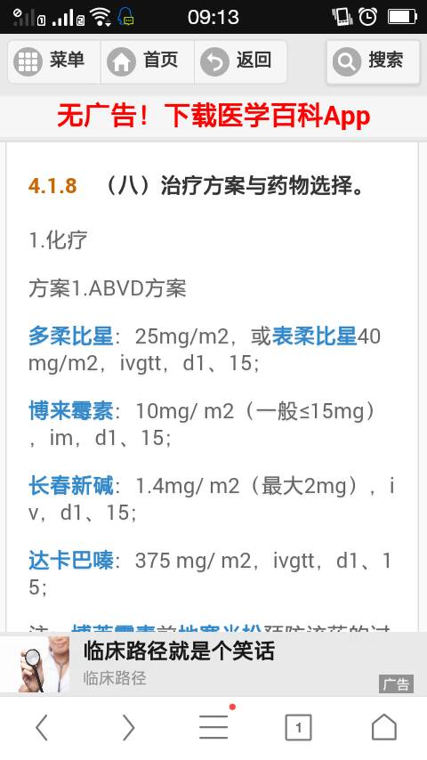

我妈是“霍奇金淋巴瘤”,体重116斤,身高1.65米,医生给用的是“表柔比星国产”,用的剂量是90mg,和上传的图对比,是不是用多了,不知道你们用的是多少的剂量?难道国产的“表柔比星”剂量和进口的不一样?

计量差不多

计量应为93.5  90不多 可以

对于该患者,如果使用表阿霉素应该不超过70mg

谢谢范医生的解答
