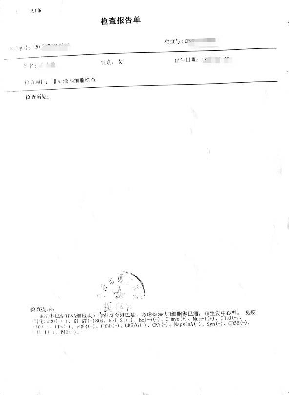

版主,能否帮我看下切片报告,我妈到底严重到什么程度?如果可以的话,我发上来?

麻烦你帮我看下这个当时确诊的切片报告,谢谢
