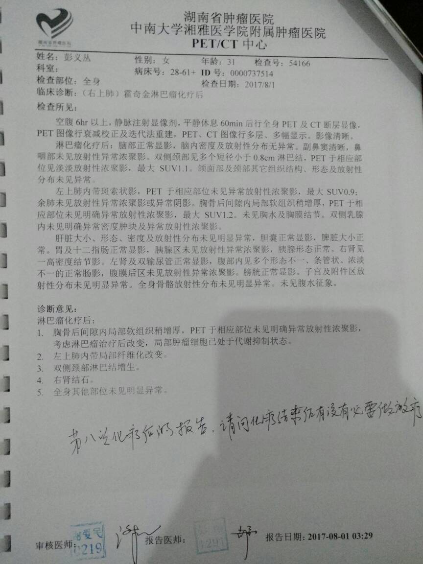

今年3月确诊霍奇金四期B,肿块在肺门,有5.1厘米,纵膈仅细小结节,因太小无法计算大小,医生说是原发肺,这种情况很少见。二疗后增强CT检查仅条索状,且太小,未给出具体大小,四疗后PET-CT结果最大SUV0.9,且无病灶,ABVD再巩固两个疗程,现在已做完五疗,医生会诊说要放疗15次,但我查了很多资料,也有说化疗无病灶放疗不是最佳方案,以下图片是我这次PET-CT结果,还请大家帮忙看看是否有放疗的需要,谢谢!

发表于 2017-8-18 13:49:36 | 显示全部楼层 来自: 中国北京
有有 发表于 2017-8-18 12:54
不知道医生是按什么标准定期的我的只肺门和纵膈就定在四期B了现在做完五疗在考虑要不要做放疗。你别担心, ...
节外侵犯 定为4期。不放疗就建议自体移植,我建议还是放疗吧。降低10%-15%复发率。

 楼主| 发表于 2017-8-18 16:25:03 | 显示全部楼层 来自: 中国湖南长沙
嗯,谢谢,我也在纠结,怕复发,又怕放疗副作用难熬,哎,病了还这么矫情,我也服了自己。

发表于 2017-8-18 20:38:16 | 显示全部楼层 来自: 中国湖北武汉
放疗防复发,放疗药量轻,对身体没什么影响,放疗时皮肤会烂,内火大,喉咙痛,养几个月会好

发表于 2017-8-18 23:54:13 | 显示全部楼层 来自: 中国贵州贵阳
放疗可防止复发。

发表于 2017-8-19 18:10:57 | 显示全部楼层 来自: 中国湖南娄底
我也是这里治疗的   ,没有放疗了,放疗肺部  ,毒副作用很大,你咨询下易平勇主任看看呀。我已经康复四年了,也是第四期。两个疗程缓解的。我认识很多病友都没有放疗,当时放疗科说要做,内科说不必做,争议很大。最后洪飞说可以不做。供我参考,我没做。

 楼主| 发表于 2017-8-20 13:42:01 | 显示全部楼层 来自: 中国湖南长沙
迷惑的人生 发表于 2017-8-19 18:10
我也是这里治疗的   ,没有放疗了,放疗肺部  ,毒副作用很大,你咨询下易平勇主任看看呀。我已经康复四年 ...
谢谢!我还在纠结,本来决定不做的,后来放疗科说怕复发或者多年后变成第二种肿瘤,这么一说我又动摇了……

发表于 2017-8-21 23:36:22 | 显示全部楼层 来自: 中国江苏无锡
应该是可以不做的吧。 我是3A期,也是4疗缓解,主治医生说化疗8个疗程. 如果你不想做放疗的话就多化疗两个疗程呗。

 楼主| 发表于 2017-8-22 08:53:14 | 显示全部楼层 来自: 中国湖南长沙
李黎 发表于 2017-8-21 23:36
应该是可以不做的吧。 我是3A期,也是4疗缓解,主治医生说化疗8个疗程. 如果你不想做放疗的话就多化疗两个 ...
因为治疗情况不错,本来也决定巩固后不做放疗,但医生一句以免复发就让我动摇了,后又看了洪飞的霍奇金2016治疗进展资料,我已经不晓得该怎么选择了
