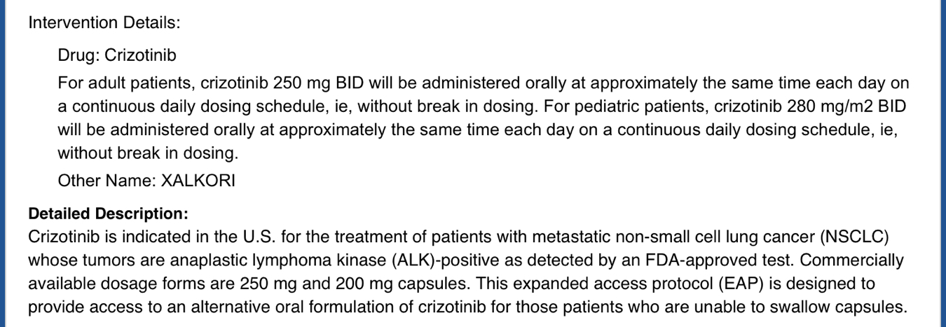

成年人250mg/m2 BID,儿童280mg/m2 BID,BID是拉丁语bis in die的缩写,即twice a day,一天两次的意思,前面的剂量是每次的剂量。

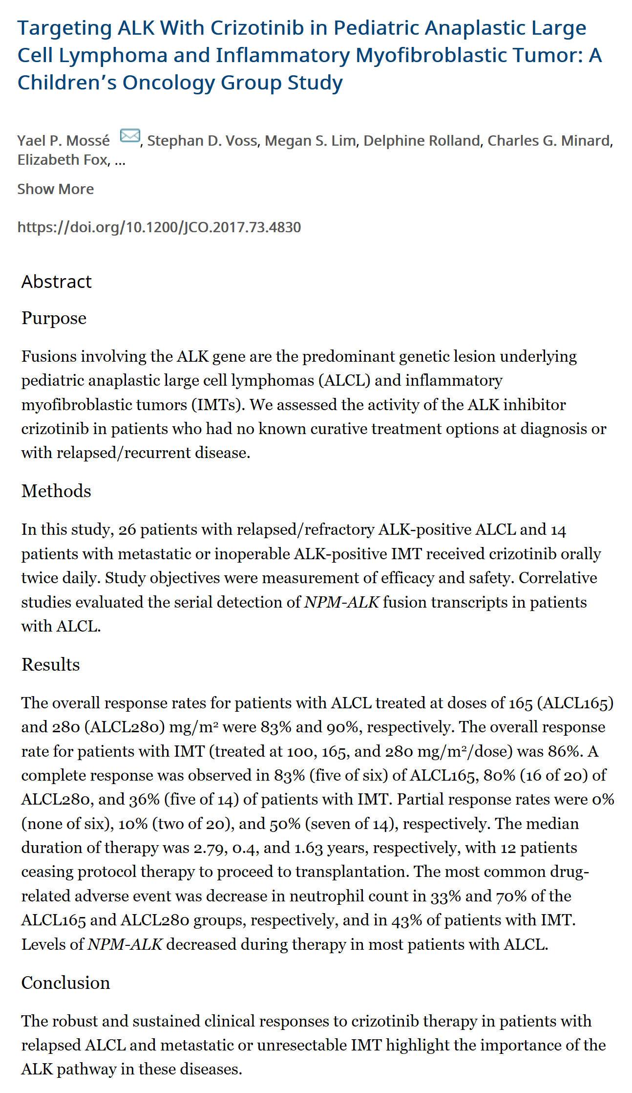

在国外的临床试验中,I期试验是用100mg/m2起步的,根据试验结果,确定II期试验的剂量为280mg/m2,每天两次服药,每28天一个周期。
