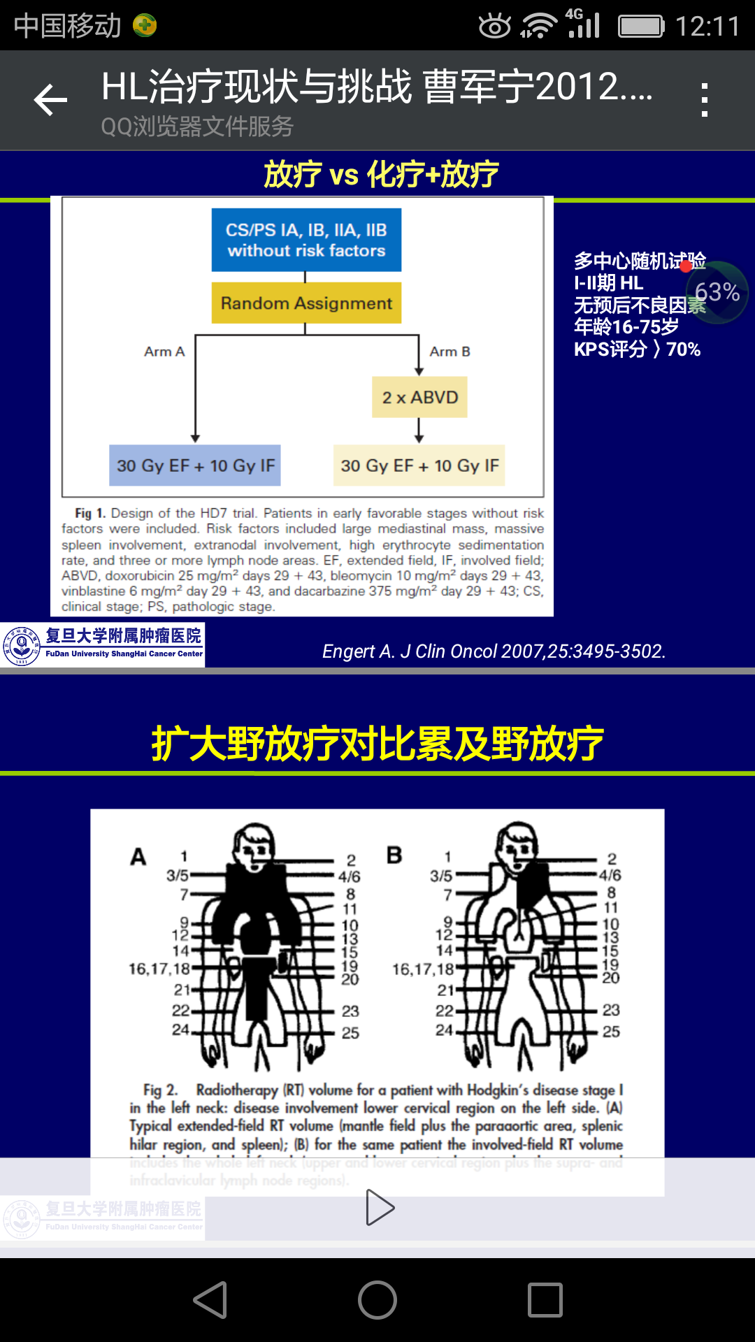

我不是医生,仅代表个人观点。可以尝试放疗后再两个疗程abvd,也许不用二线方案了,但如果abvd真的耐药无效了就白受两个月的罪了。

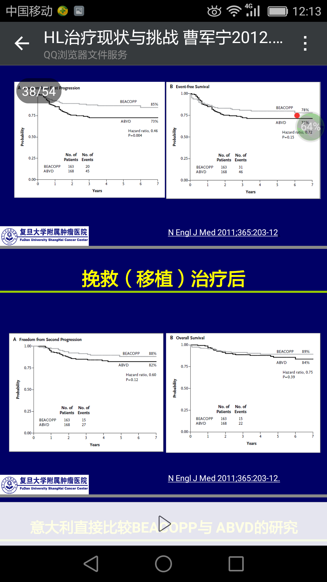

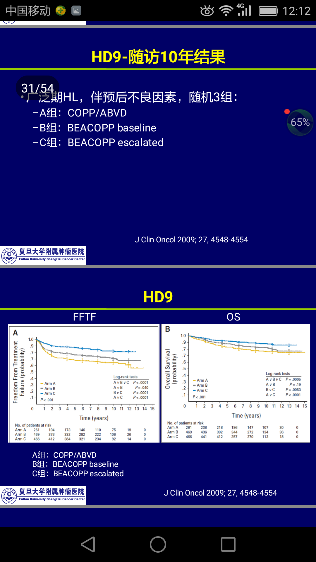

你采干了?beacopp或者igev。我建议四期beacopp。你这种情况北肿也有用dice的。其实有钱可以考虑sgn35或者pd1

好的。我的建议四疗程beacopp加上全身放疗。你骨髓侵入应该治疗结束吃沙利度胺维持

他说腰有活性,我没细看,应该是骨质破坏。他不用沙利度胺难道要用万科吗?他这样的遇到不靠谱的医生应该会骨穿。四期是加强beacopp。放疗也会如图。如果初治移植有90的五年生存率

嗯。我也略微赞同。大肿块,到后期的时候纤维化造成化疗药进不去中间了,残存的火星。你问下病友hmm。先化再放再化,这我从给她治的张主任那里见过,而且成功了,不得不让人赞叹。
