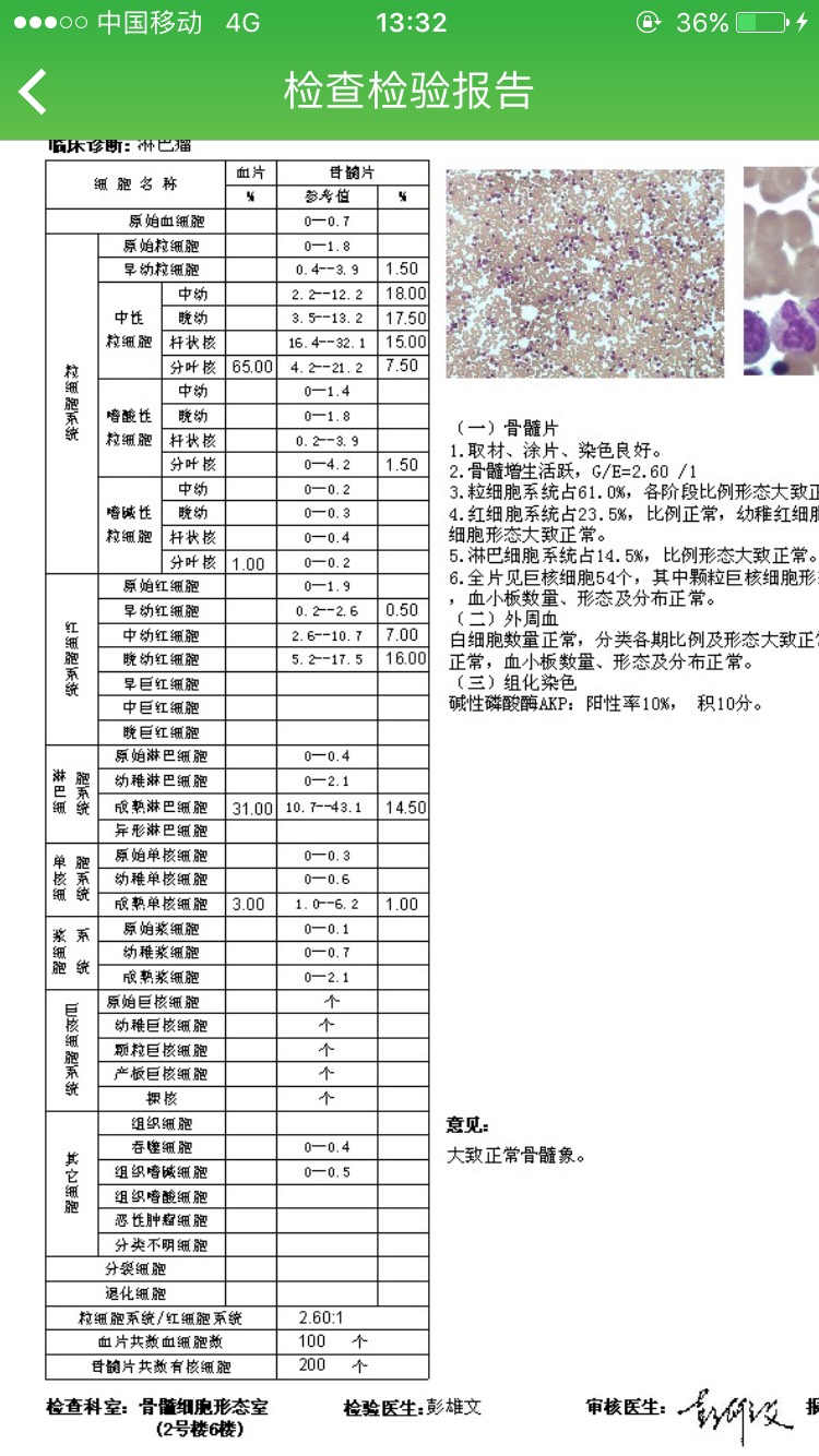

別纠结分期,2期3期不重要,骨髓象没问题。仍然建议做病理会诊周小鸽的高子芬的都行。如果病理一致,建议两疗后PET,也等于做中期评估。
