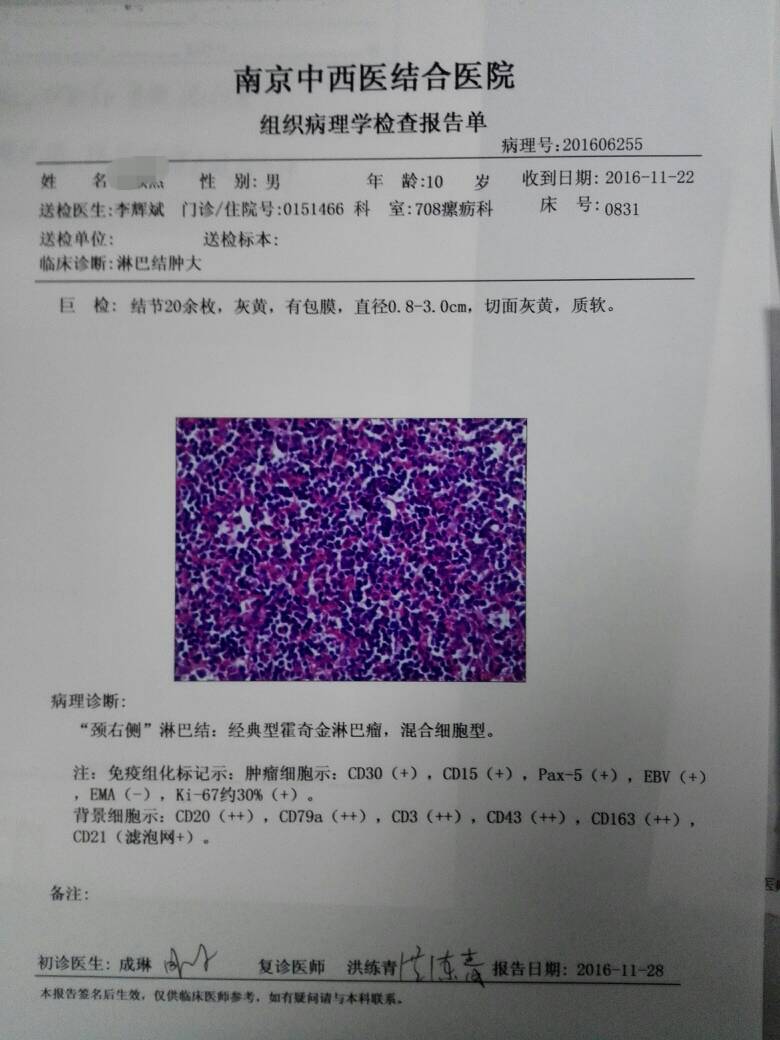

这个是病理报告,cd20弱加啊,非常当心中,请帮忙看看啊@橙色雨丝 @洪飞

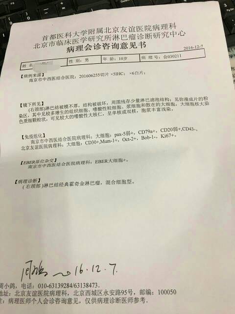

 楼主| 发表于 2017-3-16 08:38:29 | 显示全部楼层 来自: 中国江苏
我感觉这份报告不够严谨,我原单位和高子芬的病理报告,都是背景细胞cd20+,这里大细胞cd20弱+。

 楼主| 发表于 2017-3-16 11:05:26 | 显示全部楼层 来自: 中国江苏
这是原医院会诊的病理报告,提示很清楚,而周小鸽直接引用原单位的报告啊,怎么就变成大细胞了。无法理解。

 楼主| 发表于 2017-3-16 11:13:46 | 显示全部楼层 来自: 中国江苏
@橙色雨丝 谢谢啊,橙色雨丝看原单位的病理报告,我真觉得周小鸽的报告是否太草率。
