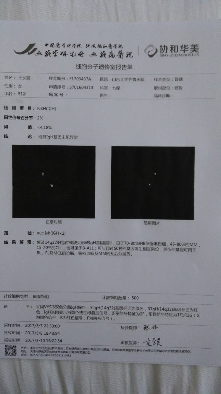

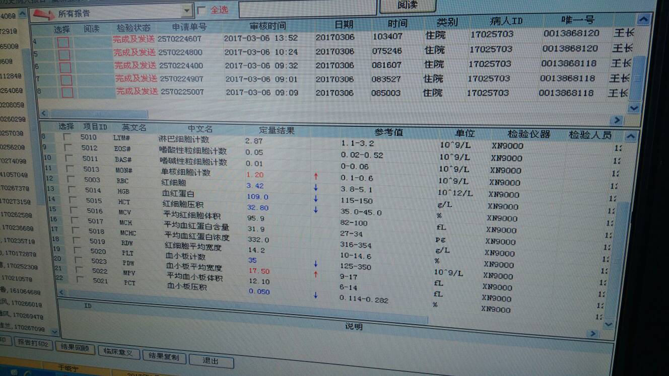

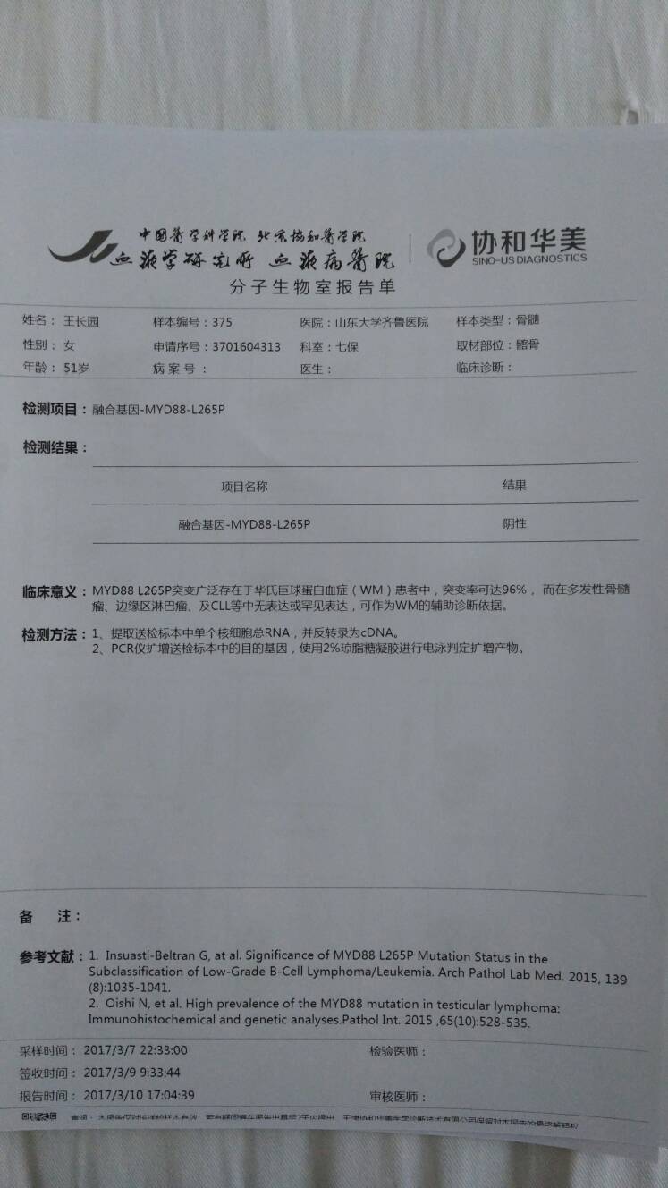

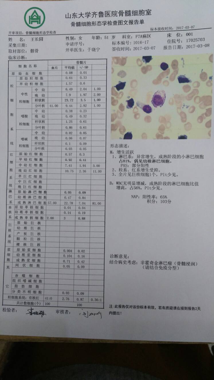

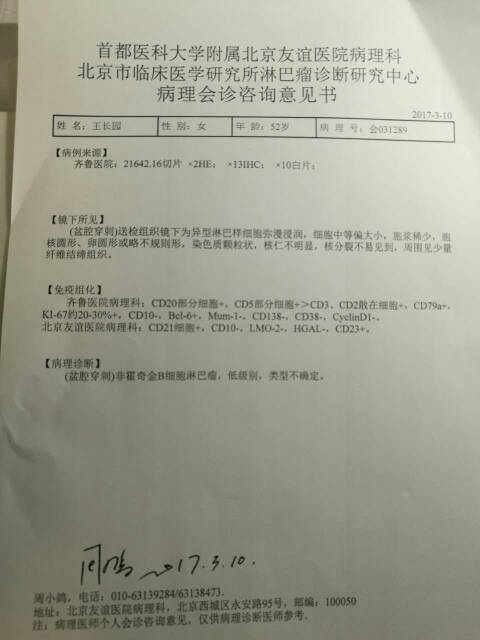

妈妈去年六月初检查小淋巴细胞淋巴瘤,当时腹膜后以及髂血管多发,最大的6*12cm,检查初期只做了骨髓象细胞学、穿刺免疫组化和PETCT,治疗方案是过程是CHOP*1  FCR*4  减量FCR*1以及R*1,停止化疗前做CT显示腹膜后多发,最大的2.5*1.6cm,因为骨髓抑制严重,停止化疗。两个月后复查发现最大的长了两厘米,而且血小板开始降低,中性粒细胞降低。上周复查骨穿,加做的流式以及fish,并且将最初的病理通过之家让周小鸽医生会诊的,大家帮忙看下结果,下步应该怎么治疗呀?害怕跟最初治疗的时候太过着急,出现错误。

FCR是针对CLL最强的方案,对这个方案应答不良通常只有两种情况,一种是已经发生Richter转化,但是这需要组织学证据,目前没有看到;另一种是存在Del17p或TP53基因突变,FISH已经排除了Del 17p,但是不能排除TP53基因突变,也许是这个原因造成对FCR耐药,如果是这种情况,国外现在用伊布替尼和Venetoclax效果比较好。

谢谢雨丝大神,检测的结果是TP53未见异常。今天下午医生给定了一个DICE方案,我们应该同意吗?她现在的血小板只有30,中性粒细胞也一直在降低。

发表于 2017-3-13 19:58:24 | 显示全部楼层 来自: 中国北京
只愿妈妈康复 发表于 2017-3-13 18:56
谢谢雨丝大神,检测的结果是TP53未见异常。今天下午医生给定了一个DICE方案,我们应该同意吗?她现在的血 ...
Vysis® TP53/CEP17 FISH探针只能检查有没有染色体17p删除,如果没有删除,说明TP53基因正常存在于第17号染色体短臂上,但不证明TP53基因本身没有发生突变,而检查基因突变需要做测序,“TP53基因未见异常”是一句正确但是意义不清的话,就好比说我没有在公交车上看见小偷,而实际上公交车上也许有小偷只是我未看见而已。不知道医生对目前疾病状态的判断是什么,所以也不知道DICE有多大可能有效。

 楼主| 发表于 2017-3-13 20:18:57 | 显示全部楼层 来自: 中国山东
橙色雨丝 发表于 2017-3-13 19:58
Vysis® TP53/CEP17 FISH探针只能检查有没有染色体17p删除,如果没有删除,说明TP53基因正常存在于第17号 ...
医生说根据之前的治疗情况,说明治疗效果不好,预后可能不好,只是说打两个dice试试,如果效果不好,可能就没有其他的办法了,只能做姑息治疗了。现在骨穿还有一个骨髓染色体核型分析结果没有出来,这个结果是什么?对治疗方案判断有什么影响吗?

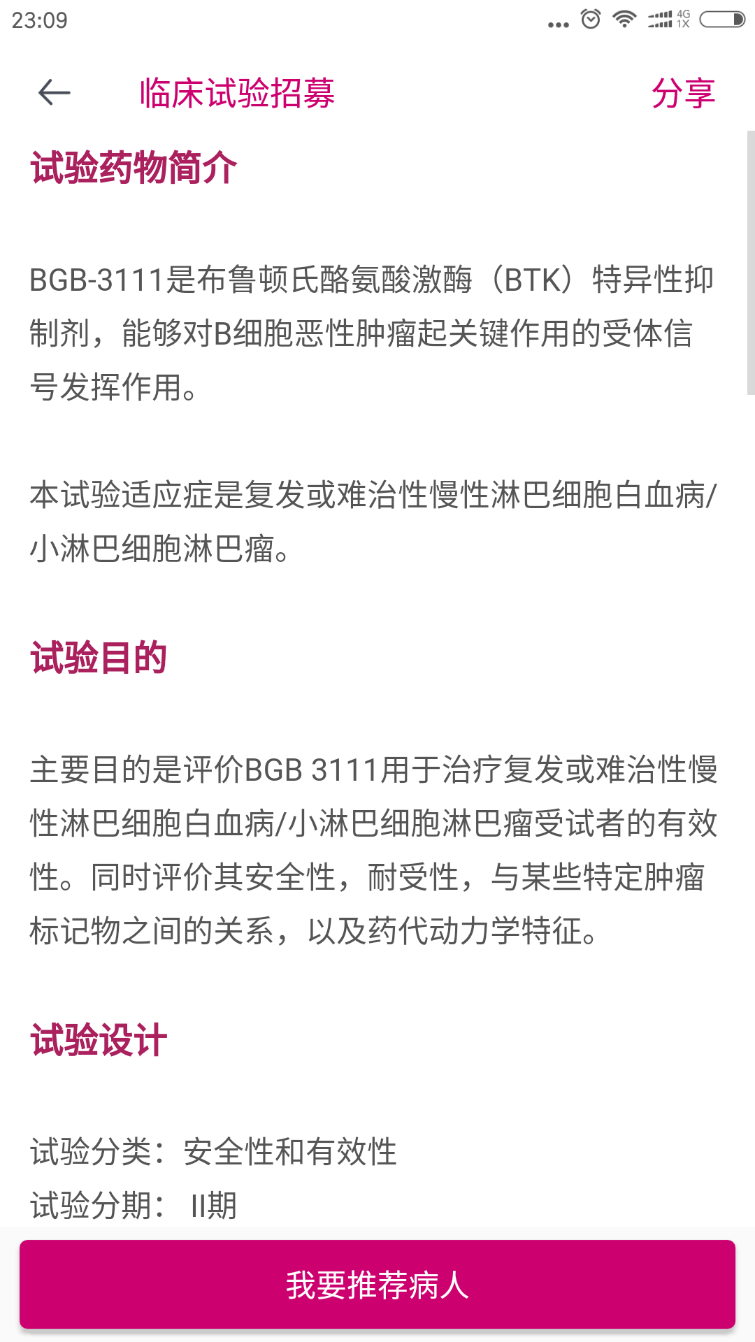

发表于 2017-3-13 20:39:24 | 显示全部楼层 来自: 中国辽宁大连
建议考虑ibrutinib或者参加btk抑制剂临床试验,一线化疗效果不佳的话,二线化疗获得长期缓解的几率不大。而且经过多线化疗之后,ibrutinib或者其它靶向药物的疗效也会受很大影响。

 楼主| 发表于 2017-3-13 21:07:16 | 显示全部楼层 来自: 中国山东
叶知秋 发表于 2017-3-13 20:39
建议考虑ibrutinib或者参加btk抑制剂临床试验,一线化疗效果不佳的话,二线化疗获得长期缓解的几率不大。而 ...
依鲁替尼经历上负担不起,BTK临床实验现在招募了吗?

 楼主| 发表于 2017-3-14 06:47:31 | 显示全部楼层 来自: 中国山东
叶知秋 发表于 2017-3-13 23:12
我看过这个临床实验,当时平台登记的还没有开始招募,现在开始了吗?你这是下载的APP吗?
