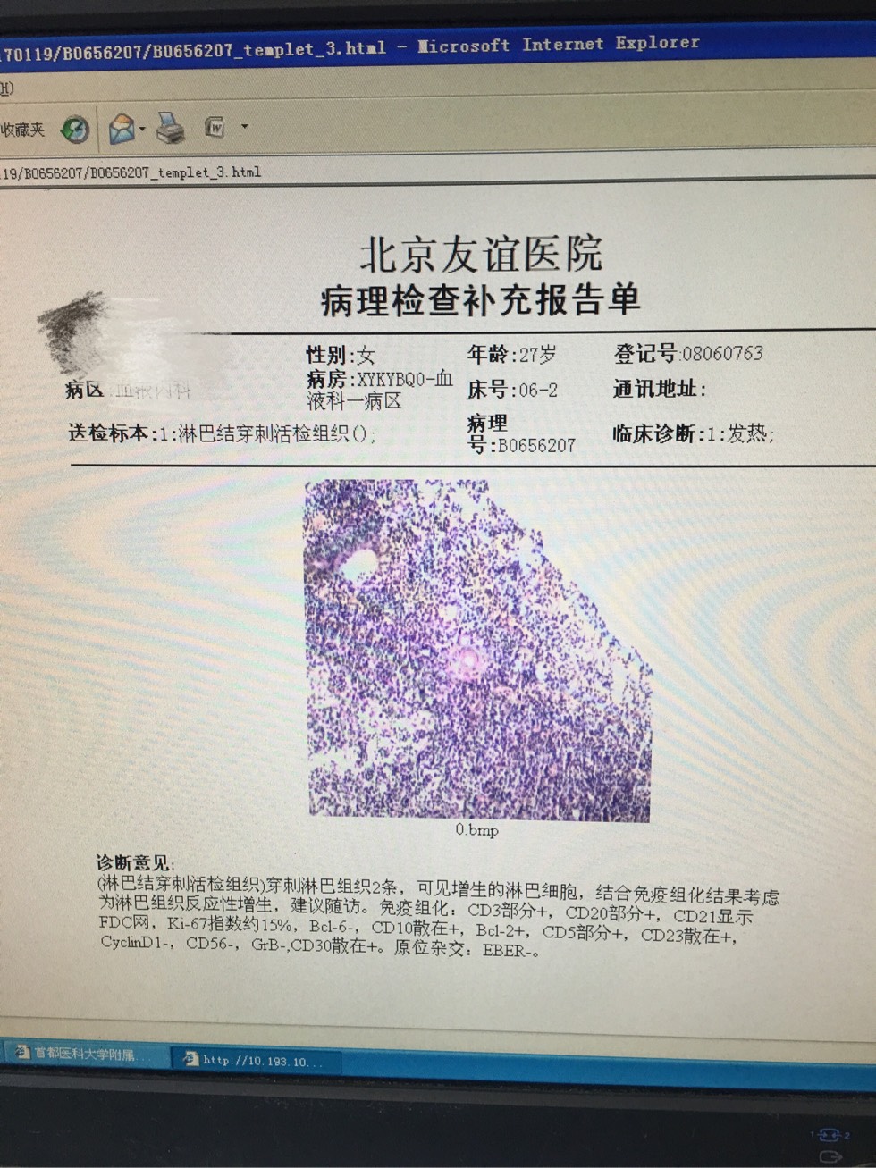

双颈部和双腋下还有腹股沟都有肿大的淋巴结,颈部是三年前就有了,腋下和腹股沟是近一年多才有的,穿刺的结果我看不懂,希望朋友们帮忙看一下

病理这里建议你是随访,但是你要注意你现在是临界状态了。增生两种,一种是良性的,一种是恶性,其实就是说它繁殖速度快和不快。你看你ki67,只有15%什么的,增生繁殖不快就是判断为良性的增生。但不要掉以轻心,什么事情都可能会转化的。你先要把嗯,坏的生活习惯都调整好,不要再出这种事情,提高一下自己的免疫力。另外就是上论坛,把精华贴提前看一遍,看看那些可以对比发病之前,是什么样的生活,做一个借鉴,希望你永远不会成为我们的病友

这个穿刺是取哪一个部分呢!

有什么症状,淋巴结疼吗?b超形态怎么样?

最大的多大呢?

好像是2.8cm

我低烧已经有四年多了

低烧 最高烧到37度7 已经有四年多了

穿刺的右颈部的

淋巴瘤没有良性,有惰性的

还没确诊呢

这还没确诊吗?

B超没做吗

做了,6月份又做了一次就是上次穿刺的那个淋巴结有血流,医生问我嗓子疼不疼最近是不是感冒了,说是嗓子带起来的,但是我嗓子每天都疼。天天疼 口腔里粘膜不好。总是皱皱巴巴的感觉 然后早上醒来时嘴里的粘膜会往下掉,胃粘膜也不好

你病理结果和我的第一次做的差不多
