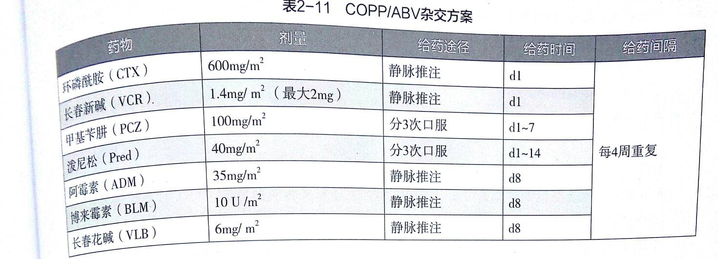

此方案是COPP和ABVD杂交方案,包含7种化疗药物、其中阿霉素剂量低于ABVD方案,环磷酰胺和甲基苄胼剂量也低于COPP方案。美国儿童肿瘤研究组(C0-5942)采用此方案进行单纯化疗或化疗+放疗随机对照临床研究,,所有患者根据危险因素分组,低危组(无预后不良因素
1~2打期)接受4个疗程CAPP/AS下方案化疗,中危组(预后不良因素1~3期)接受6个疗程C0PP
/ABV方案化疗,高危组接受另外更强烈方案化疗。化疗后获得完全缓解患者随机进入观察或低剂量
侵犯野放疗。10年无事件生存率单纯化疗低危组89.1%!,中危组78%、化疗+放疗低危组100%,中危
组84%。

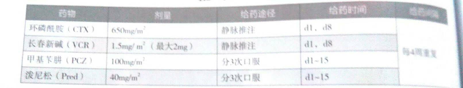

儿童霍奇金淋巴瘤copp方案3
COPP方案
此方案mopp基础上,将环磷酰胺取代氮芥(较强致白血病风险的药物),降低继发白血病的风险,然而、此方案甲基苄肼和环磷酰胺仍伴有不育和继发白血病风险,需要谨慎考虑,疗效与mopp差不多!

发表于 2017-1-14 09:22:38 | 显示全部楼层 来自: 中国江苏
这个就是我家用的方案只有第三种药用法不一样,只用一天,不是七天都用,难道方案有错误?

发表于 2017-1-16 06:08:43 | 显示全部楼层 来自: 中国江苏南京
用药怎么不同啊

发表于 2017-1-16 06:11:47 | 显示全部楼层 来自: 中国江苏南京
中国儿童把长春碱换成了长春新碱(长春地辛)
