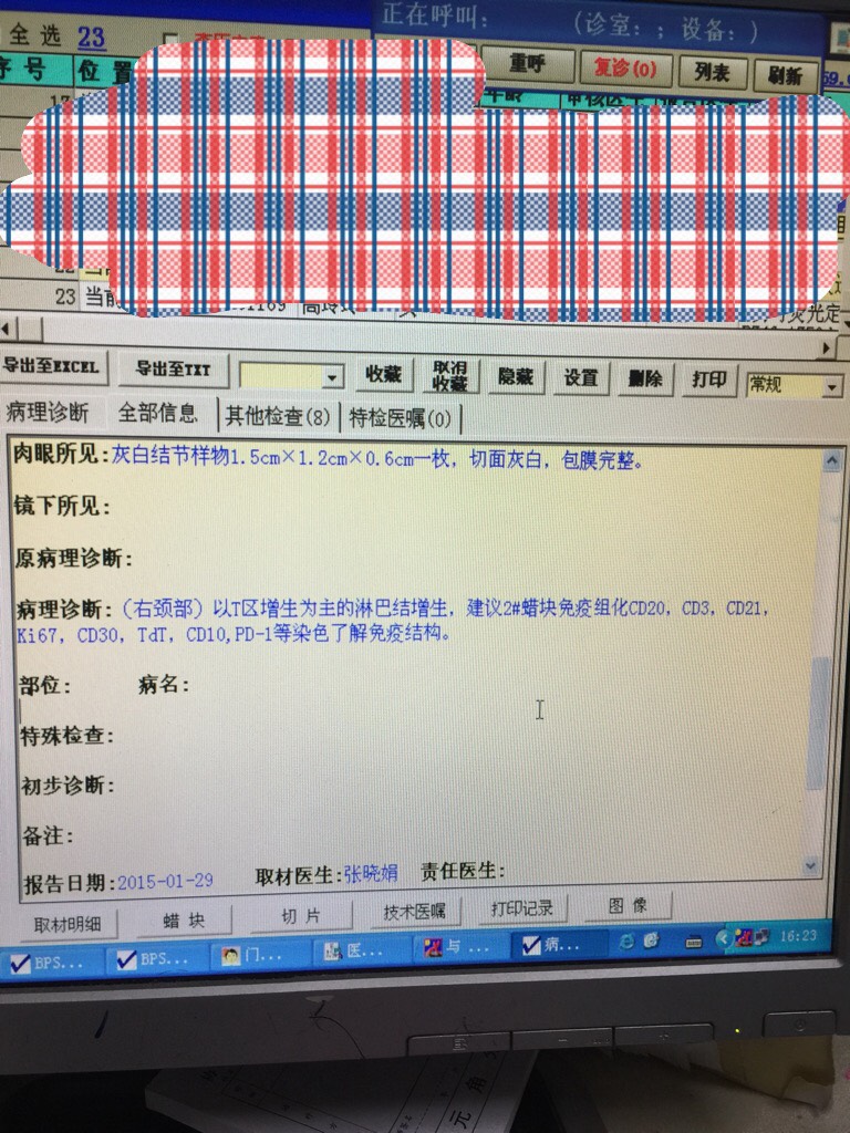

我前年在武汉协和活检病理诊断为以T区增生为主的淋巴结增生,建议免疫组化,我当时不懂,看到增生以为良性的。而且切除其中一个大的淋巴结后,其他几个小的都消了,之后一年多的时间没有出现过颈部淋巴结肿大,但是突然今年六月分颈部又长了几个,到现在并没有明显增大,前几天感冒又摸到新长了几个,请问我淋巴瘤的可能性大吗?
