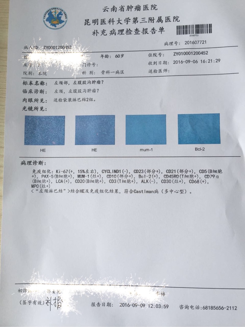

各位病友,我父亲刚刚确诊cast l man病,多中心型。不知道这个有什么好的治疗方案吗?这属于淋巴瘤吗

这份病理报告有一些疑点,第一,没有形态学描述,第二,CD5(B细胞+),Bcl-2+怎么解释,第三,Castleman病的病理报告应该说明是透明血管型、浆细胞型或者是混合型,第四,是不是多中心应该由临床医生来判断,病理医生只负责对送检的组织定性,如果你只对左颈淋巴结做了病理切片,你依据什么说病人是多中心?就算是多中心,也不应该是病理医生做这样的诊断结论。

啊?那我现在怎么包

巨型增生一般好发肠系膜,本来就是罕见病,长颈部腹股沟的位置有吗?你重做免疫组化吧!

全身都有,做3次活检了,前2次都是增生
