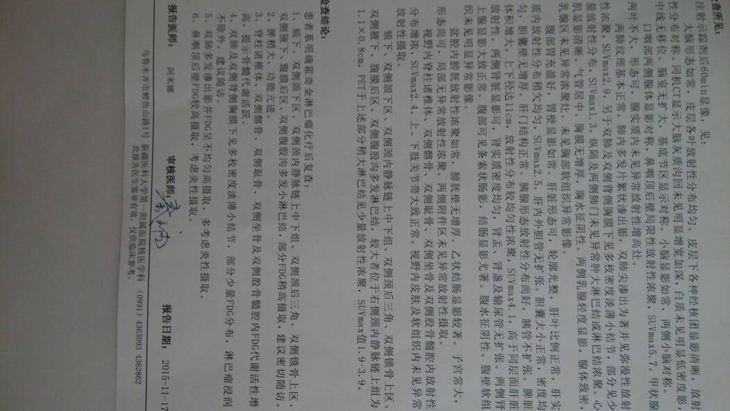

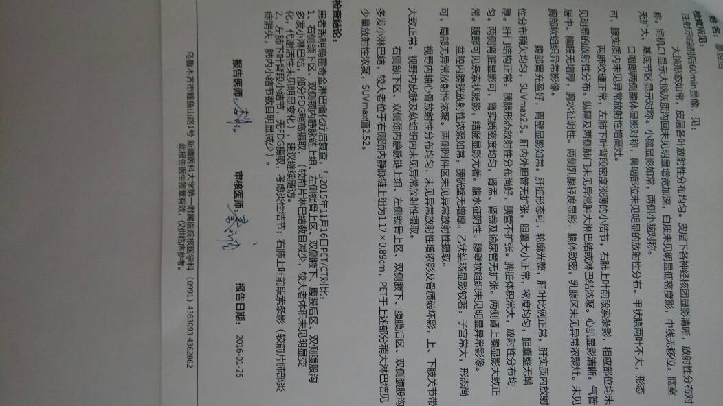

我是霍奇金淋巴瘤混合细胞型,之前在右锁骨5cm和纵隔有大肿块,其余多处有小淋巴结,治疗前没有做pet CT,于第二疗程后,CT回报大肿块均已经消失,就只剩颈部,腋窝处的小淋巴结,由于没有医生建议pet CT,所以不知道活性大小,直到四疗结束,小淋巴结依然没有变化,医生建议四疗后三周做了pet CT,然后医生建议abvd打完六疗,六疗后三周再次pet CT,医生看完有点犹豫,考虑要不要换二线方案再加强两疗,不过还没决定,说等下周一多学科讨论下再做决定,希望大家帮忙看看四疗和六疗的pet CT.不知道是否需要再做加强?

我觉得现在就是只需要观察就可以了,另外你可以放疗巩固一下。现在活性都打得很低了才2.5。

看来是要给你打8个疗程了。其实我建议加放疗最好。

本院医生没有让打8疗,多学科讨论完,说放疗也是可放可不放的,后面我是在之家代问诊了,北肿的宋玉琴大夫,建议做完8疗,不用放疗,我给娟娟再次打电话确认,她也建议我8疗,然后我又再次找到科室主任(当时多学科讨论她不在),她看了下听我说想化疗巩固,她也说巩固两疗不需要放疗了,所以我就此决定8疗了,谢谢你哦
