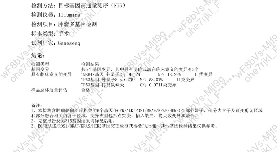

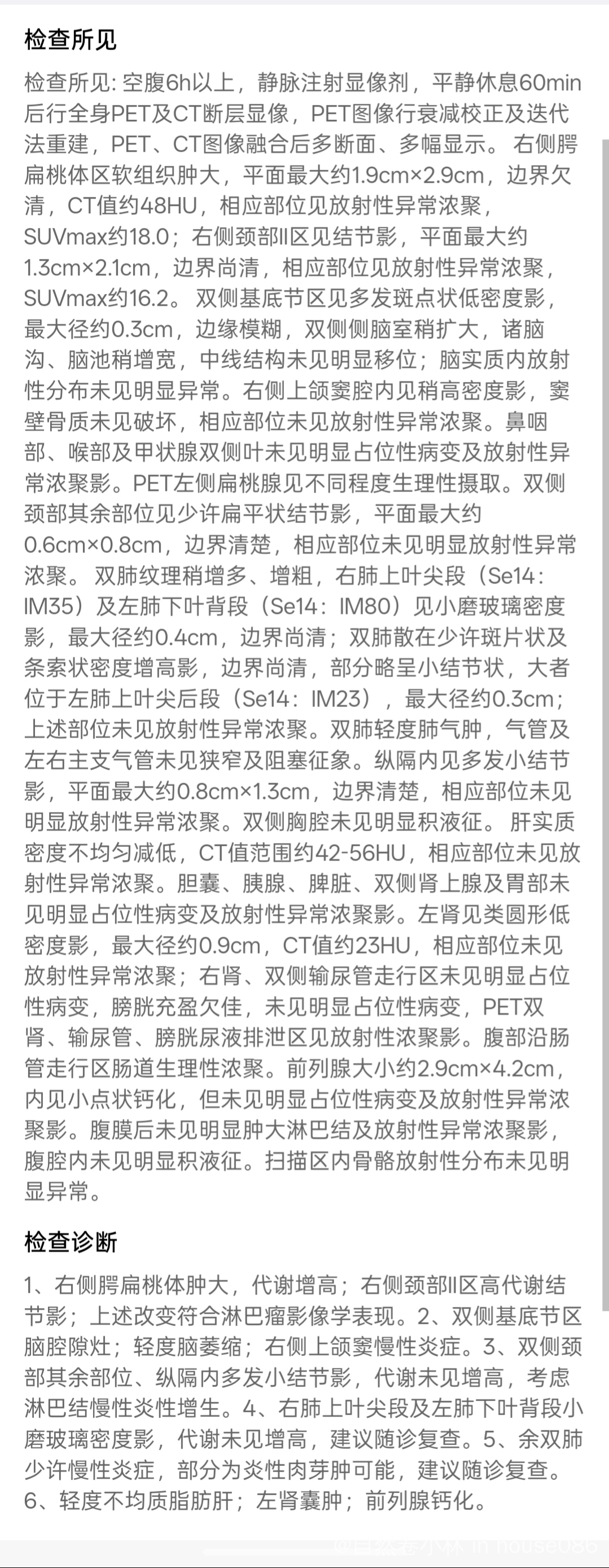

61岁,扁桃体有肿物,做的活检,发现是淋巴瘤。非生发中心弥漫大B,双表达,tp53突变。petct和骨髓穿刺提示淋巴瘤还仅在扁桃体和附近的颈部。目前采用pola-r-chp方案,已经完成一期治疗。
医生是建议三期治疗后采干细胞。四期治疗后做移植。我们对移植有些顾虑,很纠结要不要做。

没做诶,当时医生说我们的数据不大可能是双打击,您是觉得还是有必要做下?

 楼主| 发表于 2026-4-10 11:48:59 来自手机 | 显示全部楼层 来自: 中国福建福州
橙色雨丝 发表于 2026-04-10 08:49
一般只有IPI评分高危的患者做一线移植,而高危患者通常没有谁常规化疗只做四个疗程。因此,这个治疗策略是自相矛盾的,移植的意义是增加治疗强度,以求获得长期缓解,而减少常规化疗的次数,是降低治疗强度,通常只适用于早期低肿瘤负荷患者。
感谢大神分析!我又补充了化疗前的petct结果,不知道为啥没有评分。大家的回复让我的选择清晰了不少,移植大概率还是放一放,搁二线。
