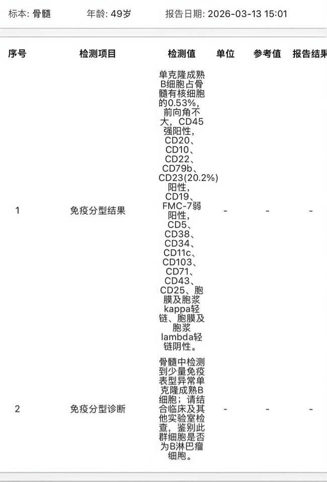

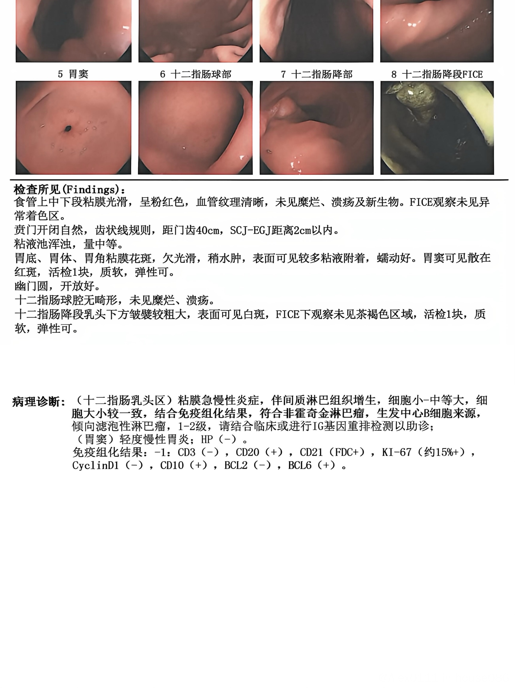

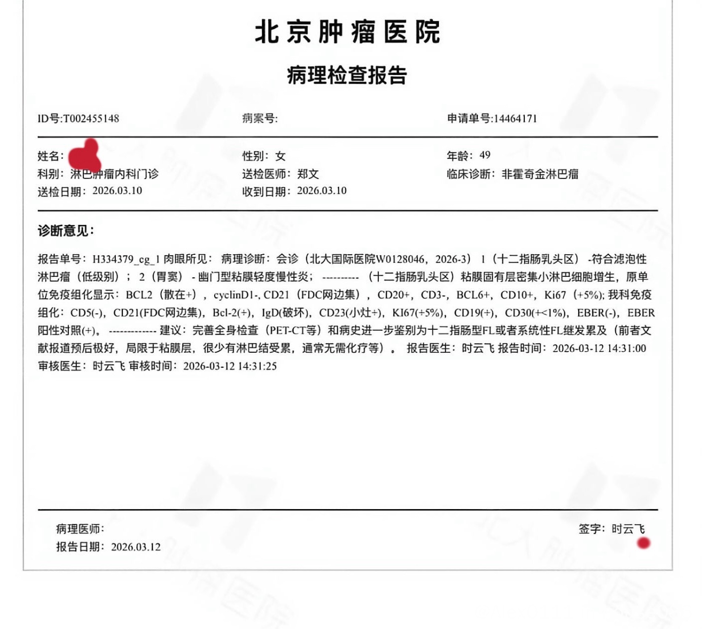

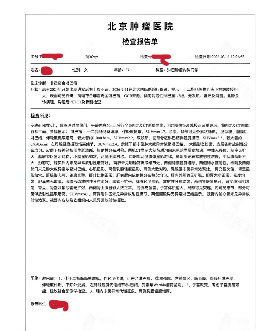

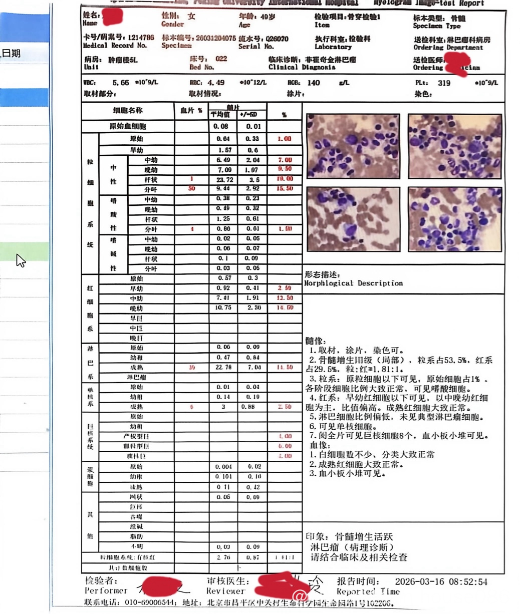

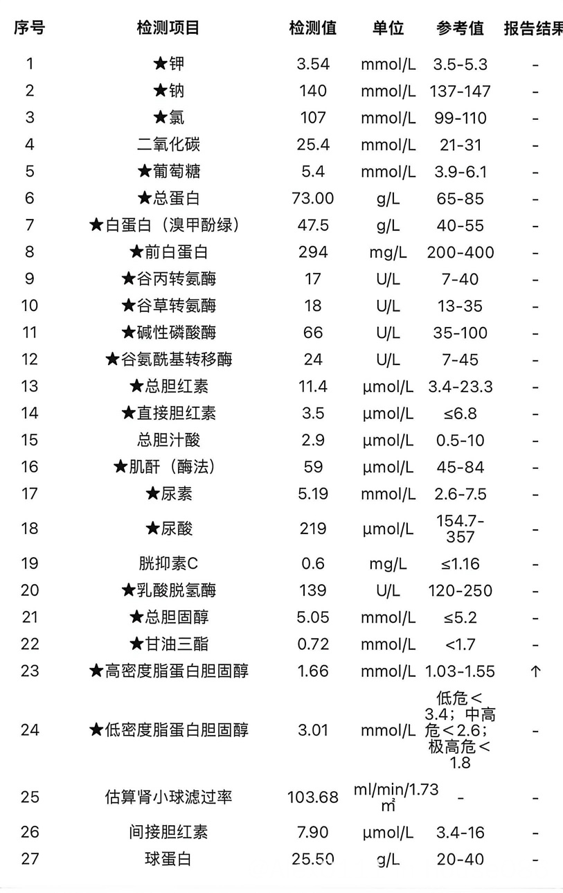

今天去了北大国际医院给医生看结果,等了好久,终于到号了,但是前面有个小伙来找郑主任,我们就让他先说了一会,然后郑让他在外面等一会先给我们看结果。然后就把这些日子所有的报告看了一遍,因为之前已经确认了是滤泡型淋巴瘤1-2级骨髓轻微侵犯(0.54%)那应该算是4期,她给出入院治疗的建议。我当时提出了一些疑问,希望探讨一下,但是明显感觉她不是很耐心,非常着急结束谈话,开具了住院申请,并表示也可以等等想想,然后主动开门叫认识的那个人进来继续聊了,但是根据我所有接收到的科普,和各种AI大数据学习了解,基本上都是推荐观察即可。因为我们没有什么症状,检测结果数据也很不错,血象方面甚至好过很多正常人,基本上没有异常项,微球蛋白甚至低于正常值(附图可见)这次被确诊其实也是偶然做的胃肠镜,在十二指肠降段乳头下方发现的病灶(见附图),组化显示符合滤泡型淋巴瘤。后切片会诊于北京大学肿瘤医院,支持诊断,但是两个数据有变化,一,BCL2(-)变成了(+),二,ki67由15%降到5%。petCT显示不局限于十二指肠,也有腹腔,颈部和锁骨处,但是基本上淋巴结大小和SUV值都不高,最大1.0*0.8
SUV1.7--3.5。骨髓穿刺流式细胞术检测 只有0.53%的异常细胞占比,骨髓病理基本正常。她给出的依据是:1,骨髓有侵犯,后续会影响造血功能了 2,十二指肠病灶可能要溃疡出血。但是我们没有任何不适,检查和B症状都没有,就是以前偶尔洗完澡有点皮肤痒很轻微。

1)病理上有一点区别,大概是技术问题,对诊断结论应该是没有影响;2)最终的诊断结论是滤泡性淋巴瘤,经典性,累及十二指肠和骨髓;3)十二指肠出血的问题不必过分担心,胃肠道淋巴瘤在随访的时候做一下便潜血就可以了,怕的是穿孔,但是惰性淋巴瘤发生这种情况极为罕见,因为十二指肠的肠壁有四层,分别是粘膜层,粘膜下层,肌肉层,浆膜层,一般来说滤泡或者MALT淋巴瘤到肌肉层都很少,更不要说突破浆膜层;4)骨髓造血的问题也不需要过分担心,随访的时候血常规就能看出来,真正发生了再说,我记得论坛上一位病友一开始就有骨髓侵犯,一直观察了多年,到后来是因为脾太大了才不得不治疗,而骨髓造血仍然没有出现问题;5)今天刚下载了最新的NCCN B细胞淋巴瘤指南2026年V3版,,主要是想看看在有证据显示晚期滤泡也可以治愈之后,指南上有没有什么变化,结果发现,对于3/4期滤泡,随访(Active surveillance)仍然是一级(category 1)的推荐。
