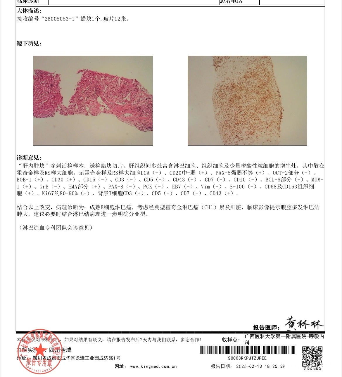

两份病理不一样,一份偏向经典霍奇金,一份说是灰区淋巴瘤,免疫组化上看哪份病理更准确?是否还需要送第三份病理进行会诊?

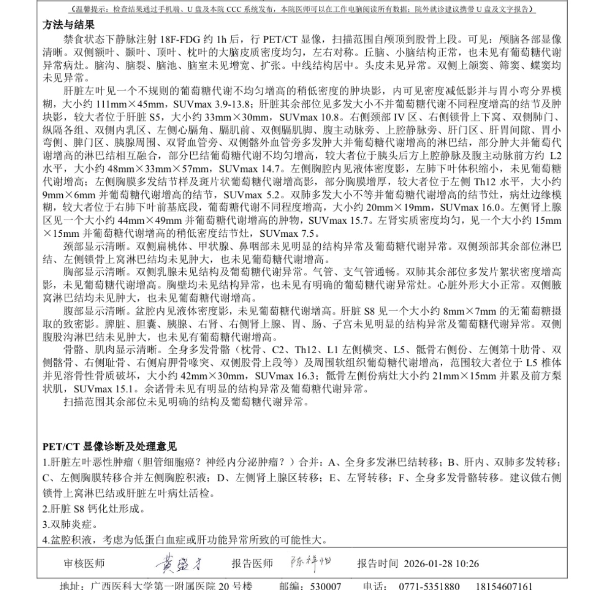

发表于 2026-3-13 09:12:44 | 显示全部楼层 来自: 中国北京
结合年龄和PET CT来判断。原则上说,经典霍奇金极少累及肝脏,当肝脏有累及的时候,要么脾脏一定受累,如果没有,那么应该当作非霍奇金淋巴瘤(大B)来治疗。

发表于 2026-3-13 12:53:18 | 显示全部楼层 来自: 中国北京
DA-EPOCH-R+鞘注

发表于 2026-3-13 14:19:05 来自手机 | 显示全部楼层 来自: 中国北京
Keyii. 发表于 2026-03-13 13:11
这个方案强度和毒性大吗?
大,但是灰区淋巴瘤是比经典霍奇金和原发纵膈大B的预后都差的类型,必须用最强的方案,何况还累及多个结外器官,包括肾脏,肝脏这样的重要器官,治疗不足会很要命。
