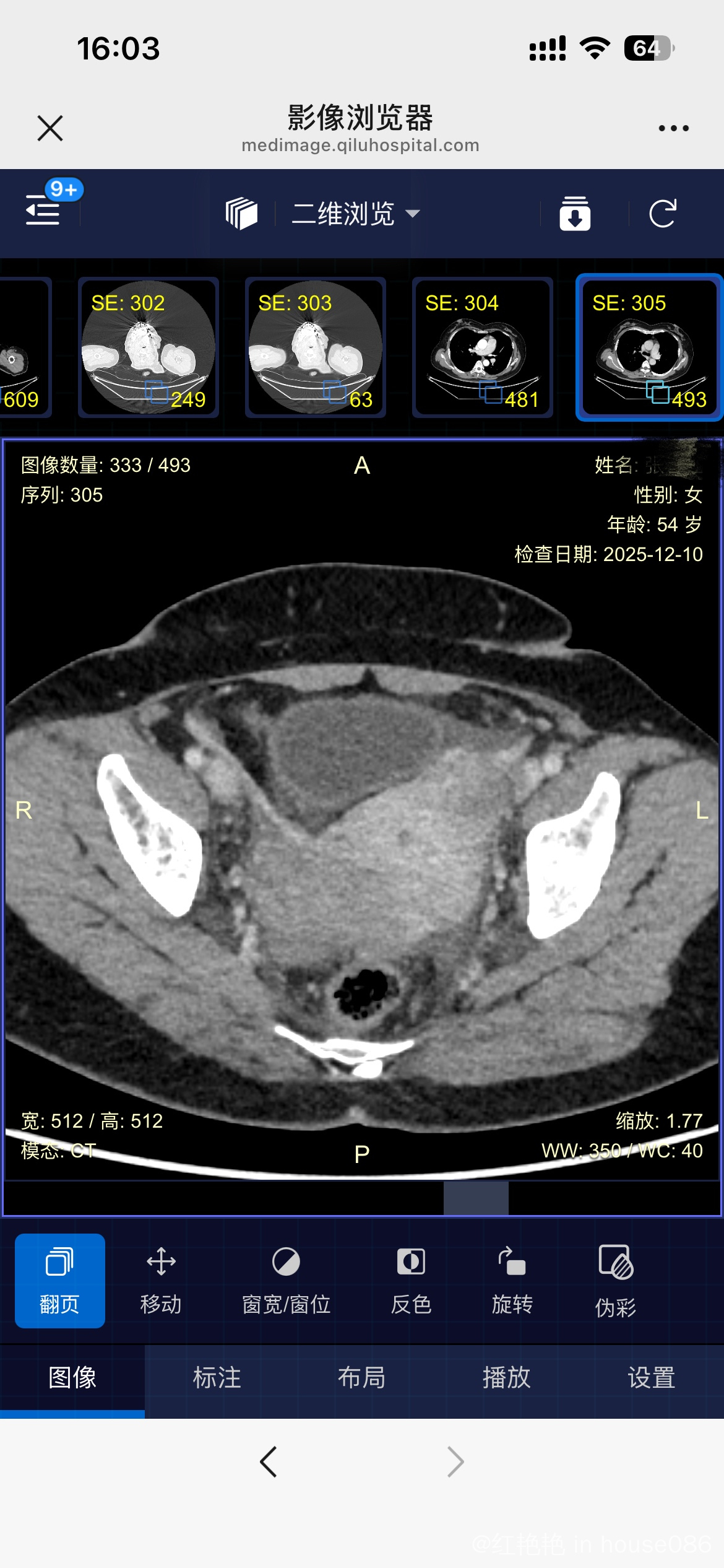

评分3分,没有双/三打击,最开始发现在卵巢,在妇科等待确诊过程中,做完PET后出现双侧颞部疼痛,左眼睑无力,视物重影。确诊转到血液科后腰穿脑脊液流式没问题,鞘注后眼睑下垂的症状好转,用的POLA-R-CHP方案,化疗两次,三疗前增强CT显示盆腔内的大包块变化不显著,腹膜后淋巴结(suv31.1)及盆腔里的淋巴结变小。
请问我妈妈这种情况是属于难治吗?是不是要立即进入二线治疗?医生说二线方案R-ICE毒性很大,如果感染会影响后期移植,第二种方案是加上CD19的单抗+来那度胺,但经济压力非常大。

1)初始肿瘤负荷很大,超过两个结外器官侵犯,包括肾脏这种敏感器官,CNS侵犯极高危;2)目前采用POLA-R-CHP+鞘注治疗,建议中期评估采用PET CT,SUVmax降低也是治疗有效的标志,不能只看尺寸;3)现阶段不建议换Tafa-Len方案,这个方案在真实世界中效果没有临床试验好,而且只批准了三线治疗;4)确实像洪飞所说,需要为CAR-T做些准备,常规治疗获得可持续的完全缓解可能性较低。
