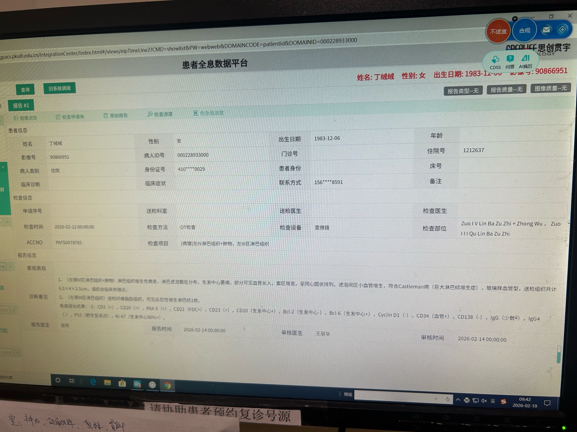

@橙色雨丝 终于还是切除活检了。目前基本确诊为castleman病了,肝胆胰脾彩超都正常,应该属于UCD?后面是不是就没事了?谢谢

还是原来的建议,做CT,最起码要做一下胸部CT平扫。
