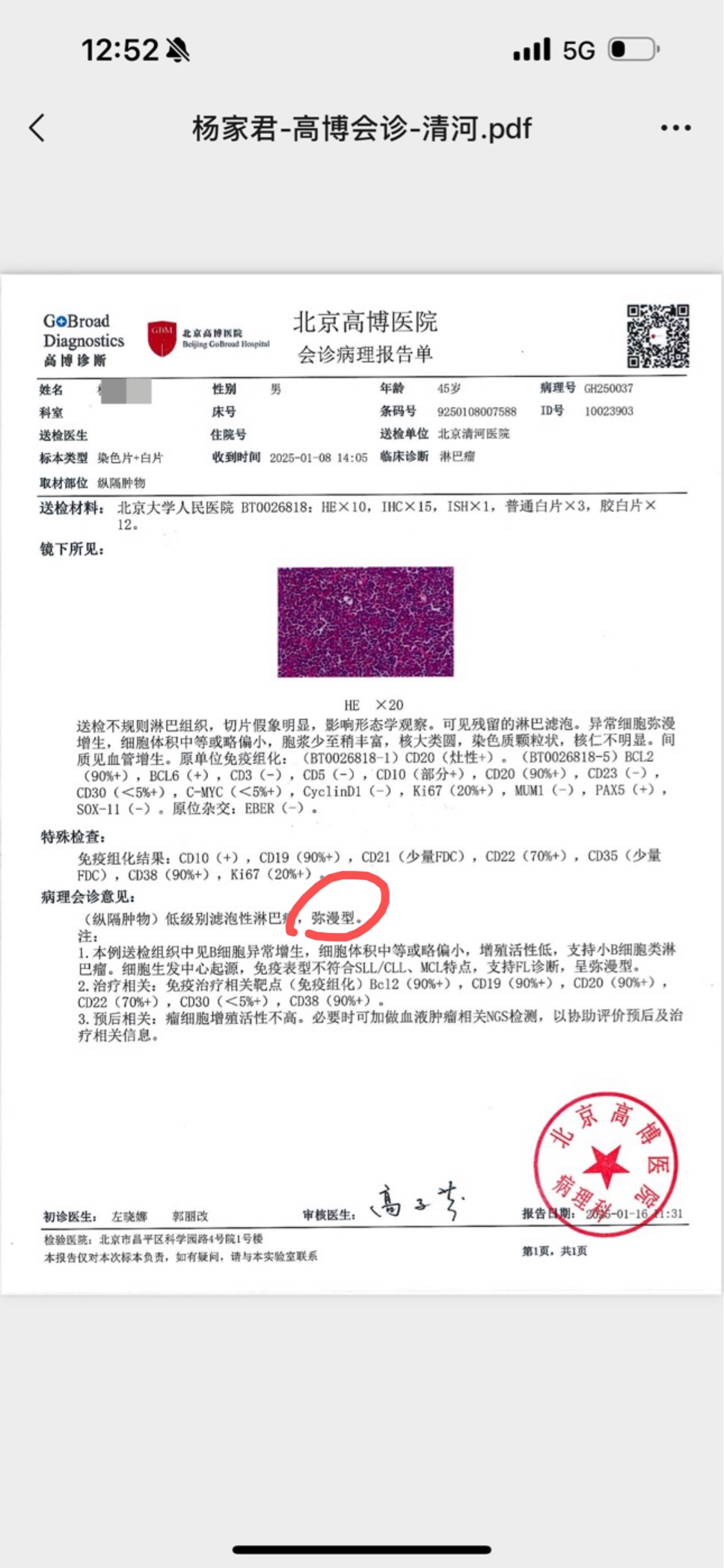

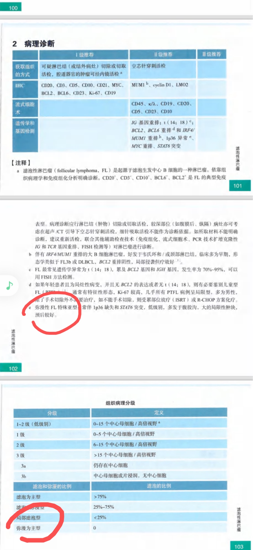

一直有一个疑问,最近更迷糊了。我老公的病理上写的滤泡淋巴瘤弥漫型,究竟对应的指南(图二)里哪个亚型呢?还是说这两个是同一个分型?有的说弥漫型的预后好,还有的说弥漫型的预后不好,糊涂了。

首先你要了解一下滤泡弥漫型不是指已经转化弥漫大b,只不过从形态结构上来讲不是滤泡为主型,滤泡为主型是指肿瘤性滤泡比例超过75%,结构相对规则。而弥漫型的滤泡比例在25%-75%之间,细胞组织结构不太规则。但是你Ki-67还是比较低,所以还是符合惰性特征。再结合petct一起判断,治疗还是应该参考滤泡标准,有治疗指证才考虑治疗。通常弥漫型的治疗方案R/G-CHOP标准方案比较多。另外最好在治疗前加做NGS,看一下是否有其他基因突变和tp53突变或者缺失等情况。精准检测,再到基因分型,会逐步普及,这也是滤泡和整个淋巴瘤精准诊疗的趋势。对于预后和治疗用药还是有参考价值的。

低级别滤泡不看那些吧,高级别的弥漫才有有可能转化

感谢泡总这么专业的回答我们还在观察期,基因检测还没有做过。我老公这个可以理解为弥漫小b滤泡淋巴瘤吧,距离大b只差核细胞大小,核细胞再长大点就是大B了?是不是这种转化率比经典滤泡会高一些?

有条件的话,做一下二代测序,对预后判断和方案选择都有意义,弥漫型不弥漫型的不重要。
