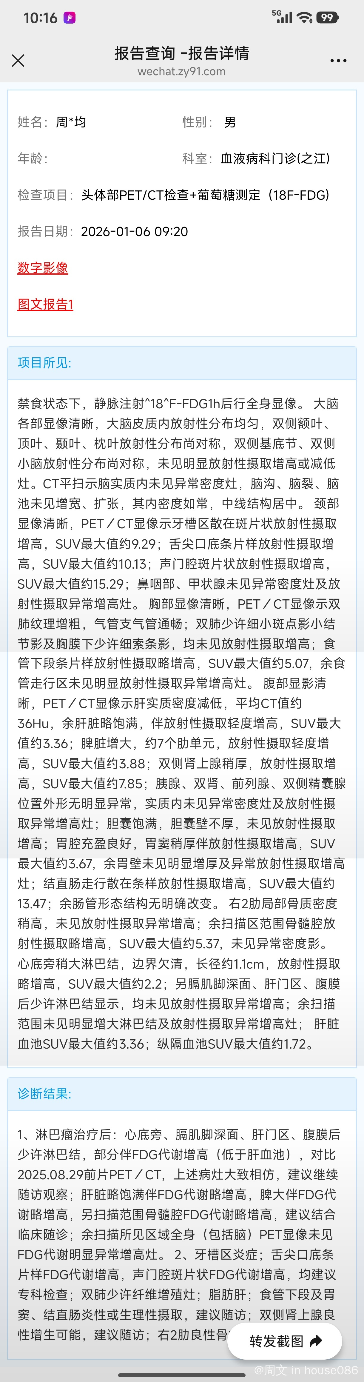

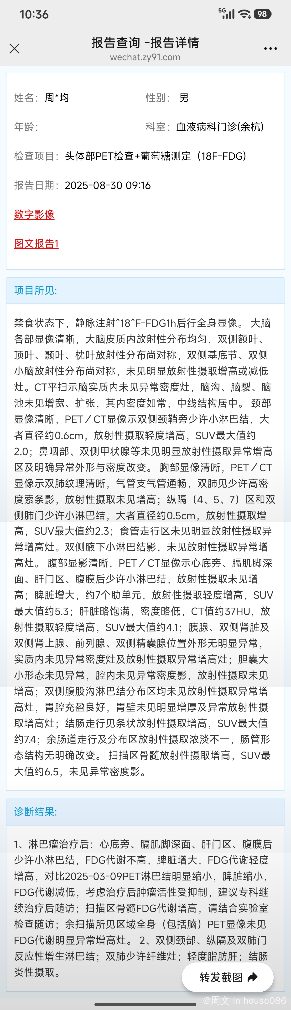

我是惰性淋巴瘤患者,5月分进行治疗,用的GB方案,就是佳罗华加苯达莫司汀治疗六次化疗,9月30号结疗,12月3号维持了一次,并在最近做了结疗petct。大家看一下治疗的效果,是不是cr了,后续是否正常维持?特别是这次结疗pet,心底旁有个1.1cm的淋巴结肿大,有2.2的摄取值,我看中期评估的pet没有写。这次炎性挺多的,大神们帮忙看看。@常春藤2027 @橙色雨丝

惰性淋巴瘤不是一个明确的诊断结论,FISH做过吗?

 楼主| 发表于 2026-1-6 14:22:37 来自手机 | 显示全部楼层 来自: 中国浙江绍兴
滤泡淋巴瘤

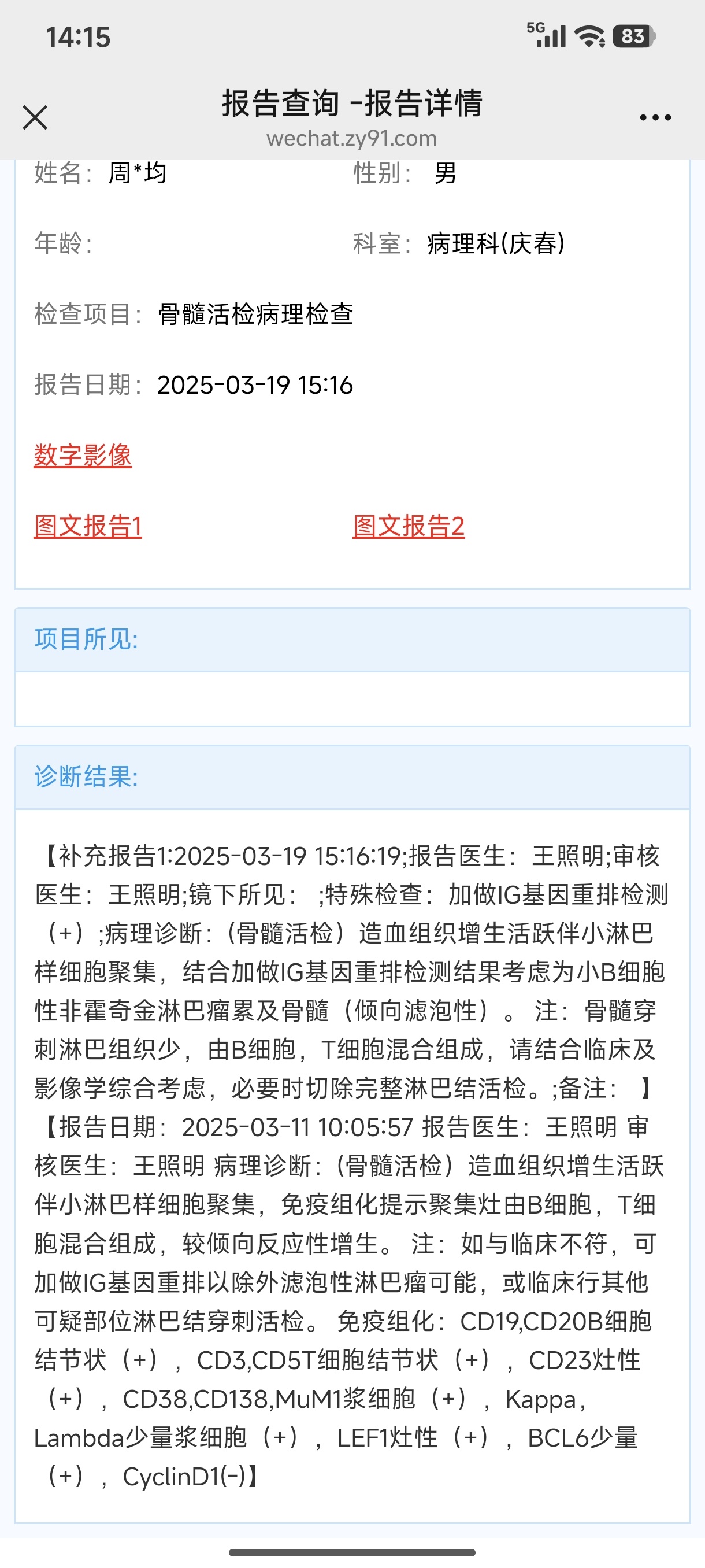

骨髓免疫组化怎么连CD10都没做,不知道是怎么下的滤泡性淋巴瘤的结论。
