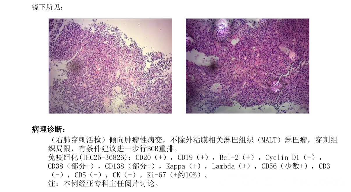

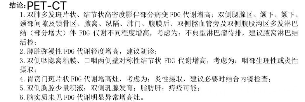

父亲50周岁,11月底查出来肺部二十多个结节,遂挂呼吸科,做了气管镜无果,又做了petct和增强ct,petct(图二)显示多发淋巴结,后做肺穿免疫组化(图一)结论怀疑外黏膜相关淋巴组织(MALT)淋巴瘤,建议BCR重排。请问这个免疫组化报告是不是基本可以确定是MALT分型,还是需要进一步明确?网上查到这个分型和胃幽门螺旋杆菌强相关,我们需要去做胃部的检查吗?petct显示全身多发淋巴结是这个已经出现转移了吗?这个能不能看出来属于早中晚哪个时期?我有很多疑问但不知道该怎么问,真的很懵,希望有好心人能帮忙分析一下这个病情,先谢谢大家,拜托!

肺MALT淋巴瘤与幽门螺杆菌没有什么关系。

你可以病理会诊下加做ig基因重排,如果不行就做腋窝切除活检准确

不好意思我刚看到,医院建议我们做bcr重排,请问ig重排和这个有什么区别吗?我百度没搜到解释。

不用做那个,做ig就行
