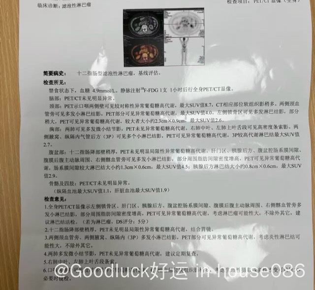

已经确诊了十二指肠淋巴瘤,petct结果,现在要查颈部只能切扁桃体做病理吗 报告问题大吗

petct看起来不是那么确定就是十二指肠滤泡,不排除经典型滤泡

 楼主| 发表于 2025-12-16 08:45:52 来自手机 | 显示全部楼层 来自: 中国北京
经典滤泡是全身性的吗

瞅着更像经典滤泡啊,可以观察。颈部那个对称的8.7忽略啊

 楼主| 发表于 2025-12-16 09:18:16 来自手机 | 显示全部楼层 来自: 中国北京
对称的忽略8.7是什么意思

只做了十二指肠的病理确定是,然后做的pet发现别的地方也有,需要确认是不是

不确定其他部位是炎症还是淋巴瘤啊,如果只有十二指肠有目前就不用治疗了,其他部位如果也是就得重新定治疗方案吧

发表于 2025-12-16 12:29:22 来自手机 | 显示全部楼层 来自: 中国上海
对,可能局部病灶正在往全身进展中,也可能两者之间,所以需要多问几个专家看看

Goodluck好运 发表于 2025-12-16 09:18
对称的忽略8.7是什么意思
就是那个对称高吸收是生理性吸收,跟滤泡无关
