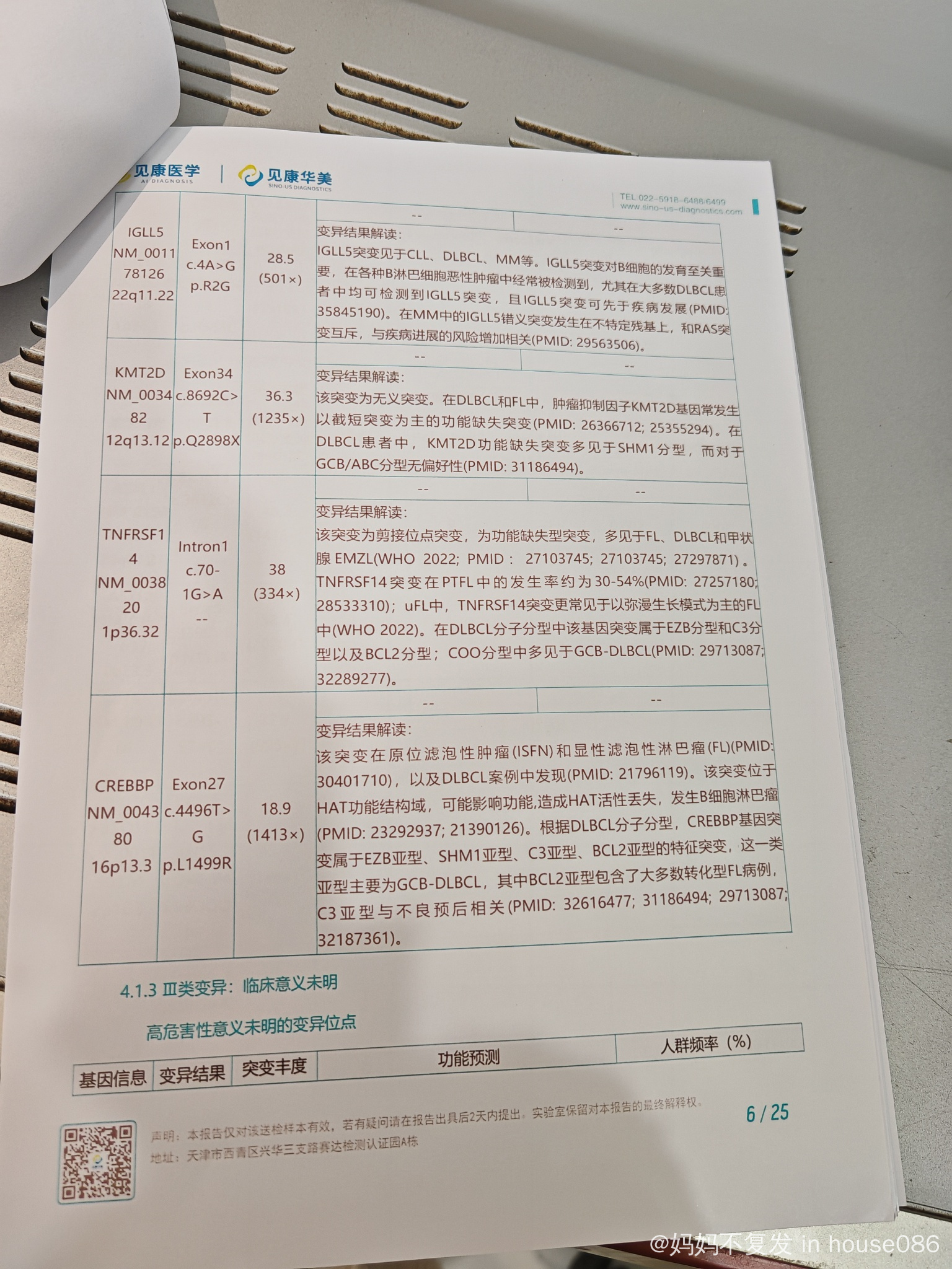

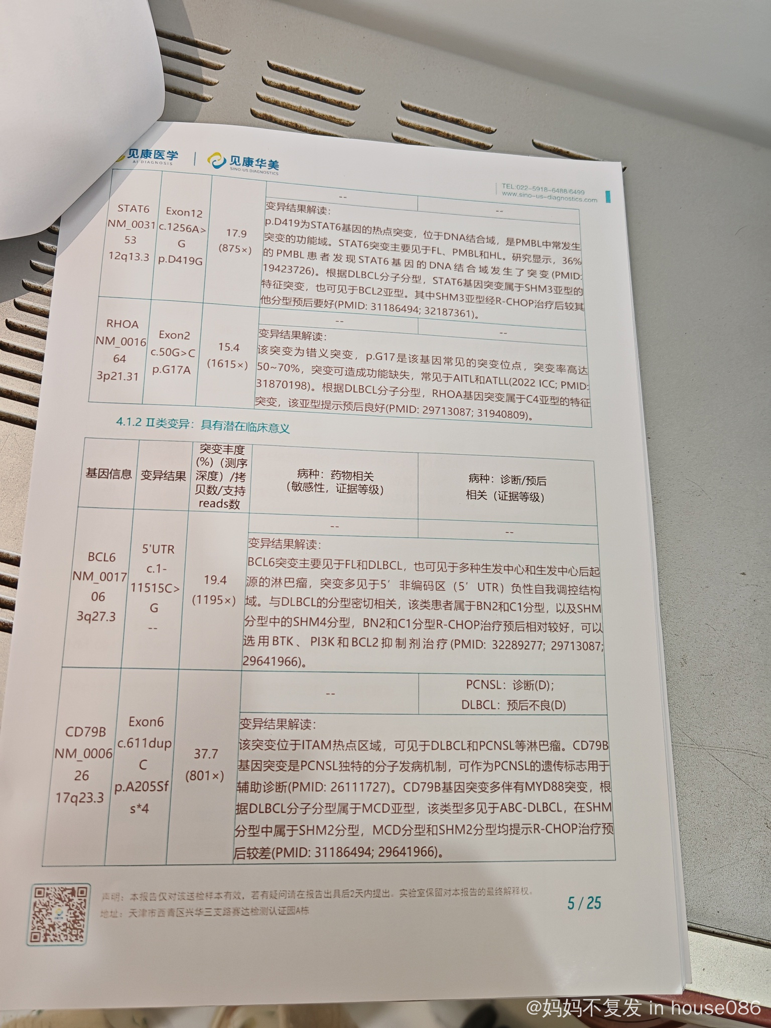

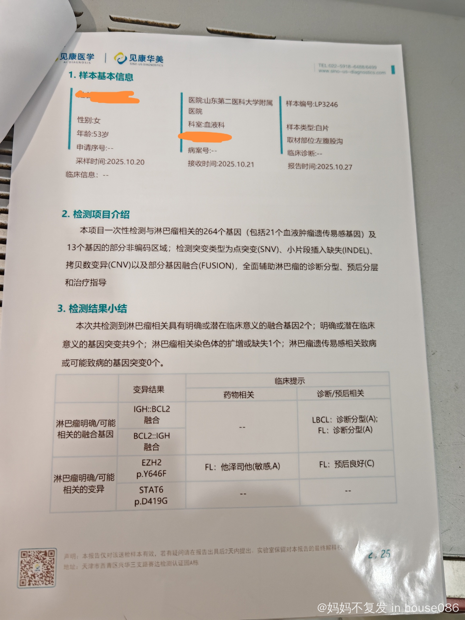

最近看到了一个滤泡预测预后的评分叫m7FLIPI,我在AI上查到两种不同的说法,有懂这个的吗,可信度高吗,已经做了二代基因测序,有EZH2突变,报告上写着预后良好,为什么豆包告诉我预后不良,这些基因什么意思呀
2026-2-5
发表于 2025-12-6 13:02:58 来自手机 | 显示全部楼层 来自: 中国北京
m7-FLIPI是滤泡多个预后模型中的一个,通过7个基因的突变情况以及FLIPI评分做出预后评估,不适用于非化疗方案,也不大适用于BR方案,而且预后不取决于EZH2一个基因的突变情况。这个二代测序报告,如果说有什么意义的话,只能说提示基于苯达的方案不太合适,因为对于EZH2突变的滤泡R-CHOP样的方案效果更好一点。
