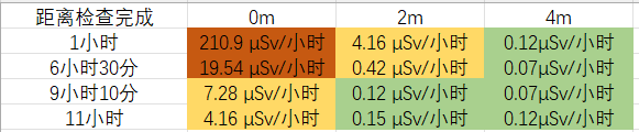

问题八:接触刚做完PET CT人的安全推荐?
这次家人做PETCT,我特意做了一些简易的记录,这个虽然不是什么严谨的科学实验,但是还能能起到一定的提示作用,希望可以帮到大家
这里补充说明一下:实验的时候测试的环境本底辐射计量是0.07-0.15μSv/小时 之间波动,所以测试的数值小于0.15μSv/小时 就可以近似理解为没有受到辐射影响

其中绿色表格内可以理解为符合环境本底的时间和距离关系;
红色表格是超标时间和距离关系;
黄色区域处于中间段(大概就相当于做飞机时候的辐射范围),能避就避,不能避,短时间接触下危害也不是特别大
