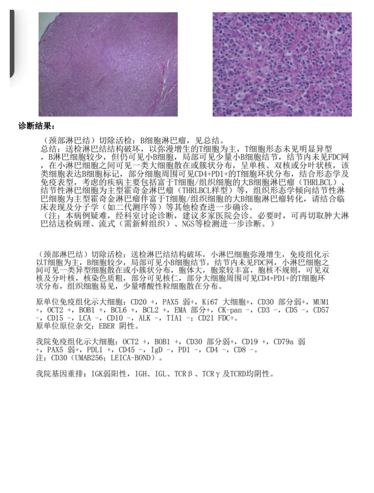

报告上说霍奇金和弥漫大B都有,感觉好迷茫,究竟是哪种类型呢

基因重排显示 B细胞淋巴瘤,你可以会诊一下

建议多家医院会诊,意见已经很明确了,送北京会诊吧。不要拖,如果不治疗卡在病理这,病情会一直发展。

找之家做病理会诊吧

结节性淋巴细胞为主霍奇金在新的分类系统中已经改名为结节性淋巴细胞为主B细胞淋巴瘤,被认为是低级别B细胞淋巴瘤的一种,发展到后期可以转化为富余T细胞/组织细胞大B细胞淋巴瘤。

不放心就病理会诊一次送高子芬或者周小鸽,不想会诊就按照大b方案治疗
