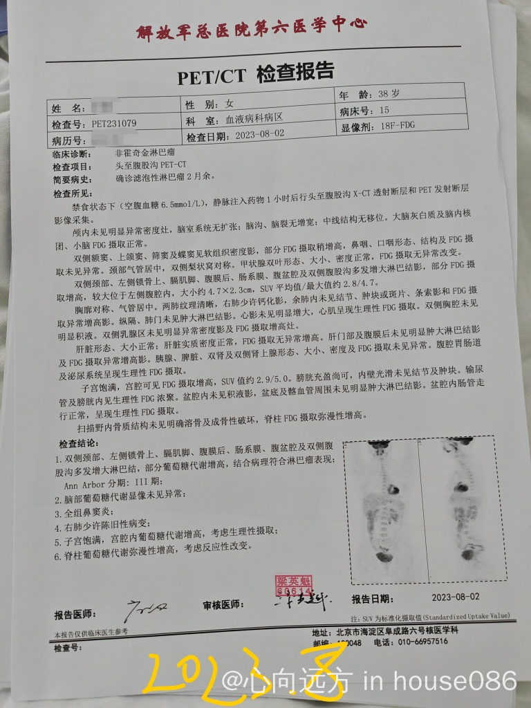

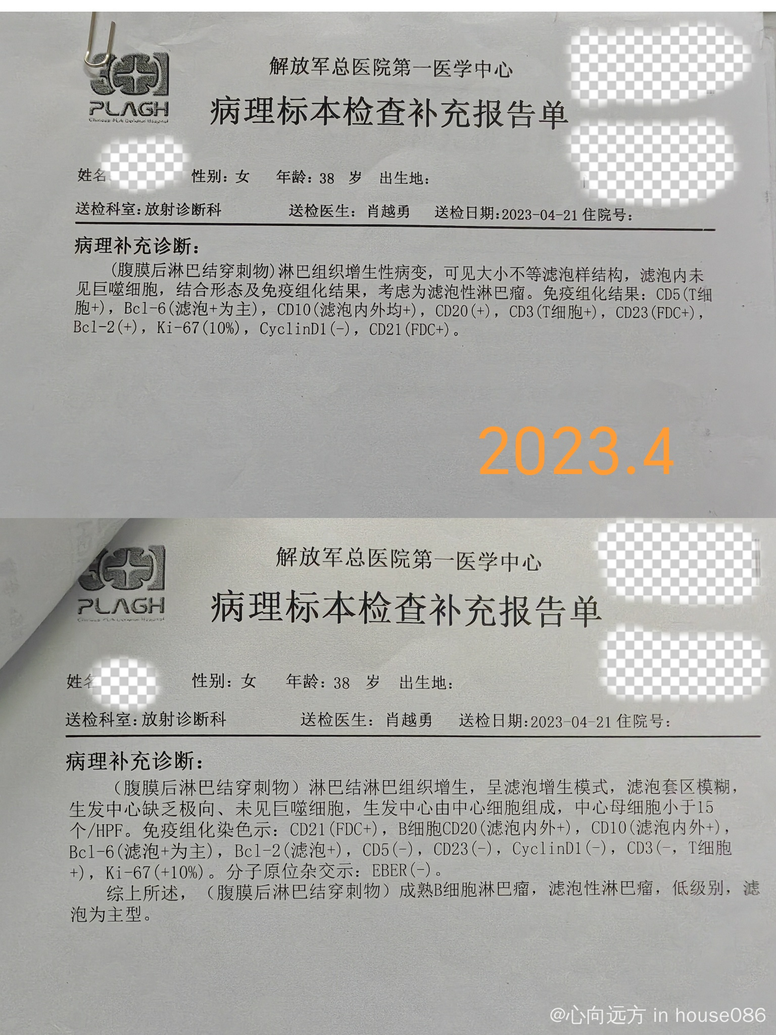

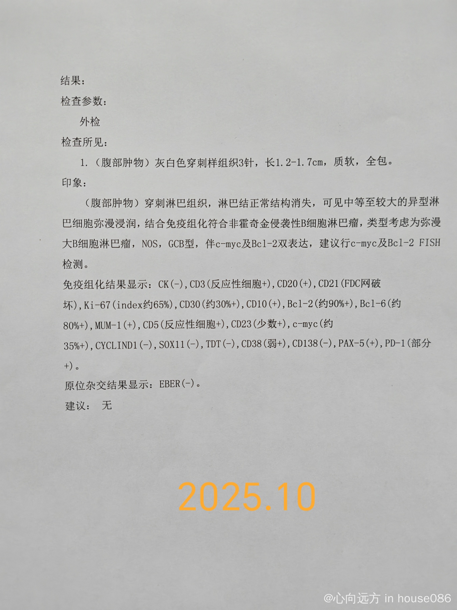

2023年5月确诊滤泡淋巴瘤,之后因无症状一直观察至今,近期检查发现压迫输尿管导致肾积水,有治疗指征了,于是住院准备治疗。但本次住院后重新穿刺取的病理报告滤泡转化为弥漫大B且双表达,请问该找哪位专家做病理会诊?之后该怎么办?

301的病理,都觉得不可信?还需要再做?

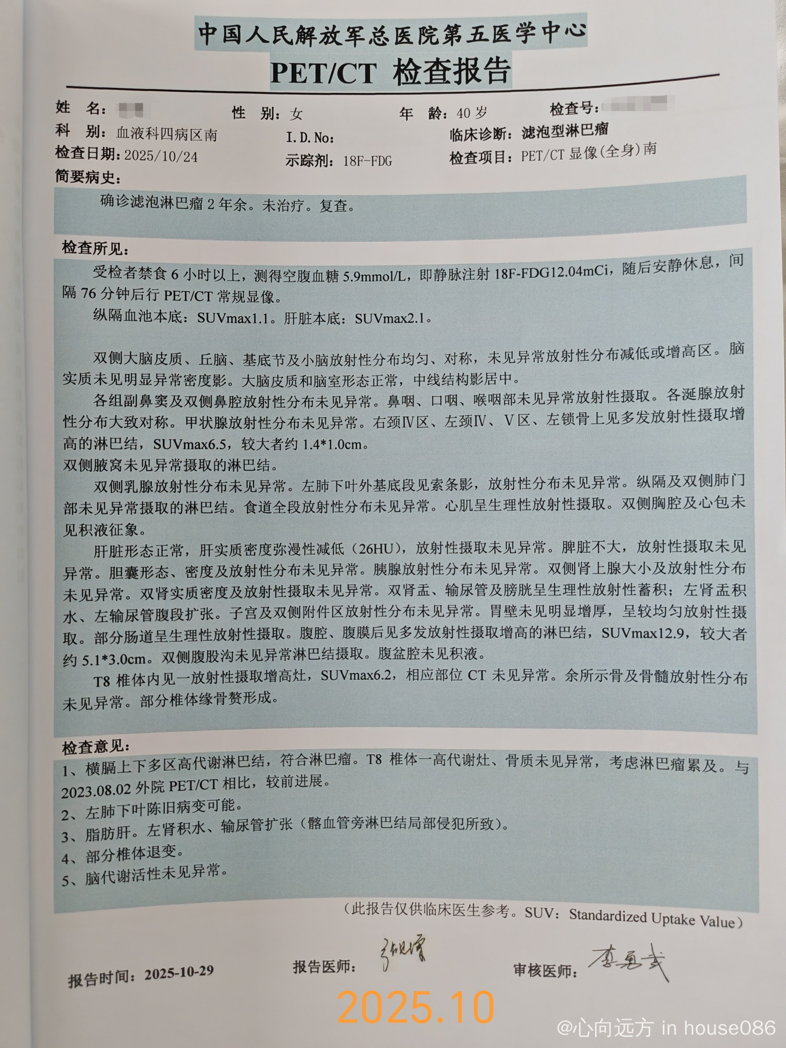

suv值比以前高很多,尺寸也偏大,压迫后要抓紧治疗,要加做个fish,不管你病理有没有转化或者在局部转化中,都按照标准大b来,r-chop,pola-r-chp都可以,总之别拖着,病理会诊可以同时送外院会诊,不影响的

有没有fish 排除双打击?

建议按弥漫大b治疗,cr后自体移植

正在做fish,还没出来
