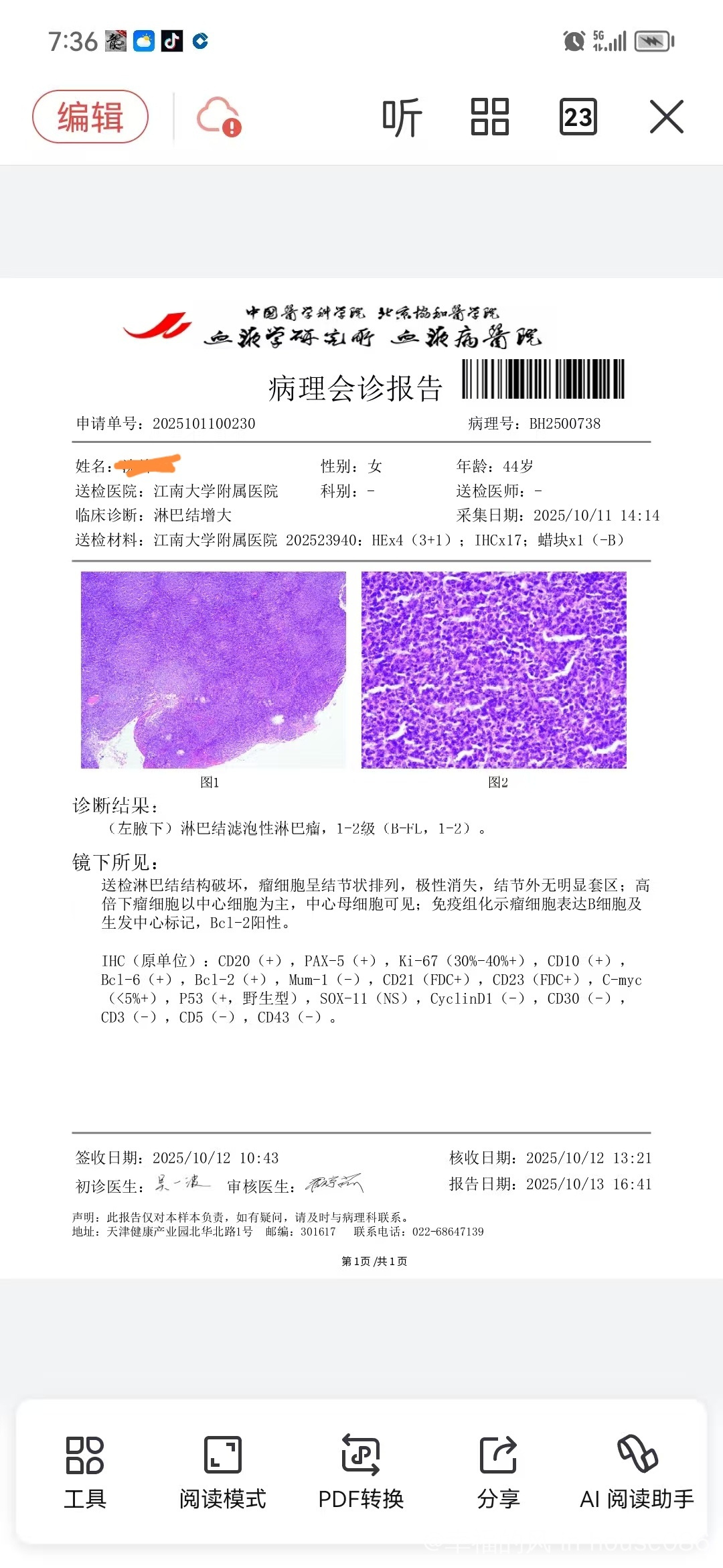

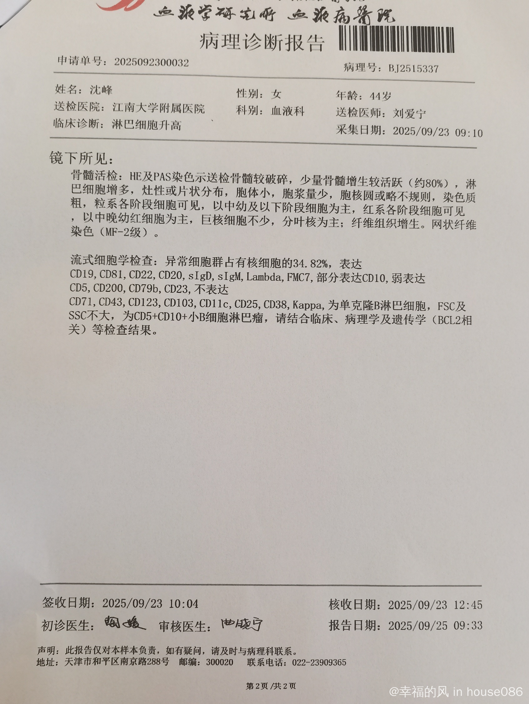

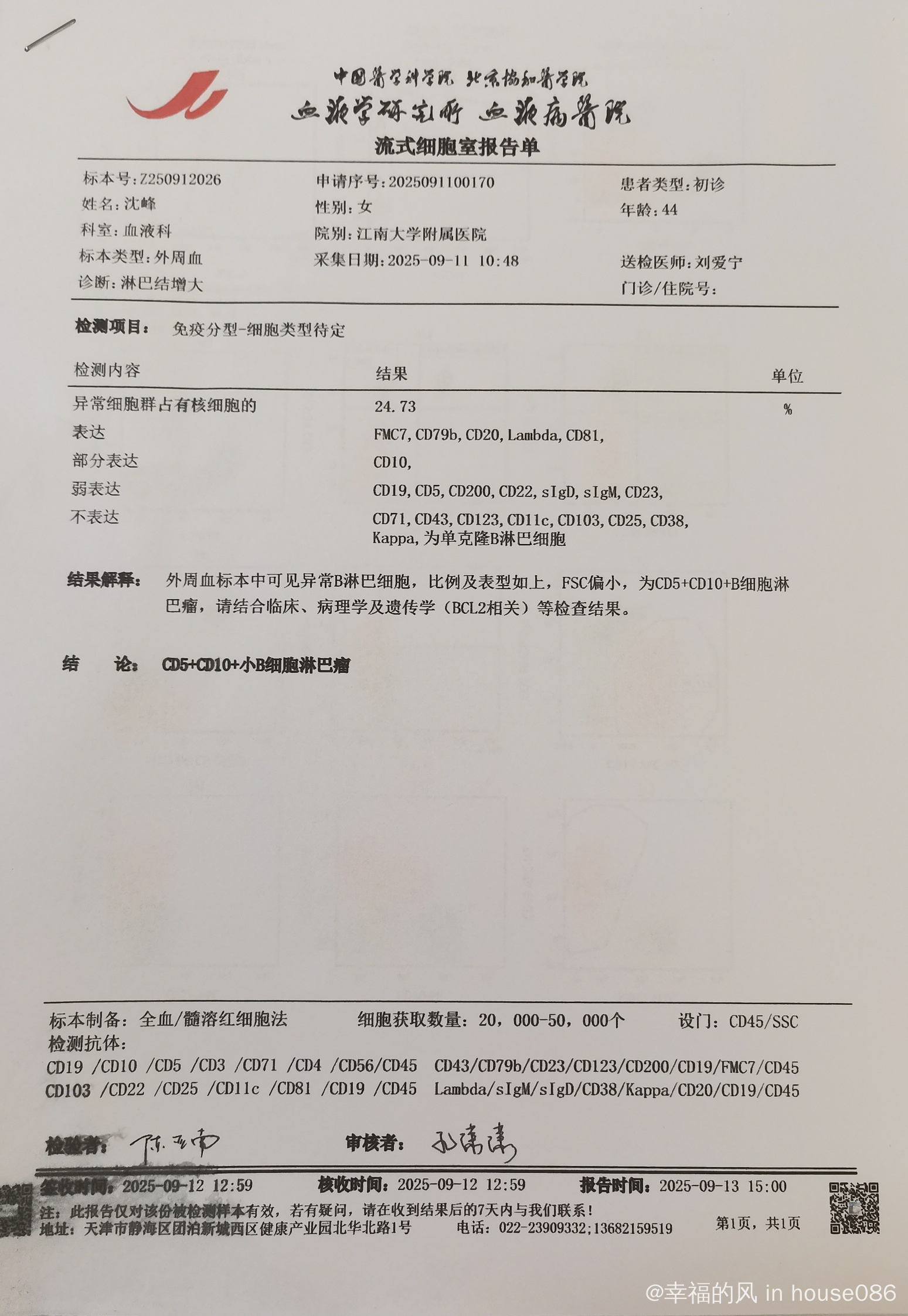

求助各位大神:活检显示典型滤泡,但外周血和骨髓显示CD5弱表达。医生说不一致,不是典型滤泡,可能混杂其它淋巴瘤
大家有碰到过类似情况吗,谢谢
399
2026-5-1
发表于 2025-10-20 15:46:13 | 显示全部楼层 来自: 中国北京
极少数滤泡可以弱表达CD5,特别是在用流式做检查的时候,不考虑同时有其它类型淋巴瘤,但是需要注意大B转化,这种类型转化风险相对于CD5-的滤泡要高一点。
