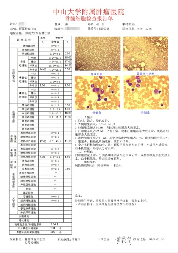

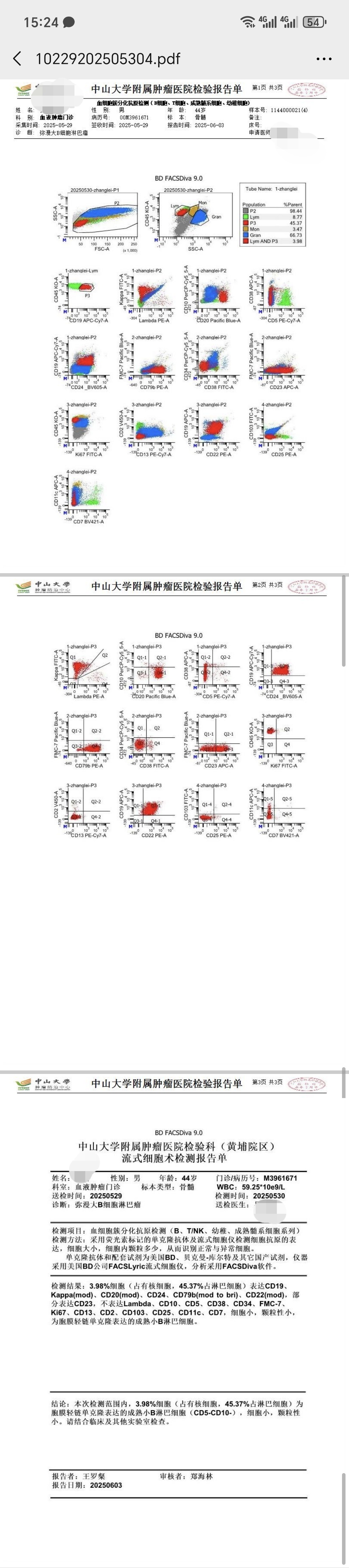

下午好!我查了下过往检查项目,有份“骨髓流式”报告,您帮我确认下是否是您所说的“骨髓流式…”,请指导,谢谢
399
2026-5-1
发表于 2025-9-17 17:31:22 来自手机 | 显示全部楼层 来自: 中国北京
果然是小B,也就是说,并不是一个简单的原发的(de novo)大B细胞淋巴瘤,而是小B细胞淋巴瘤伴大B转化,虽然骨髓流式中CD10是阴性,但仍然怀疑是滤泡性淋巴瘤,因为FISH发现Bcl-2重排,而且滤泡的肿瘤细胞在骨髓中有时会因微环境的原因丢失CD10表达。仍然建议做病理会诊,如果原来的淋巴结穿刺病理不是大B而是滤泡,就完全不需要做移植了,而是做利妥昔单抗维持,即使会诊结果还是大B,做不做移植仍然值得再商量,因为滤泡伴大B转化在一线治疗完全缓解后是不一定要做移植的,只有少数高危患者(例如大肿块,或者有结外器官侵犯)需要做移植。

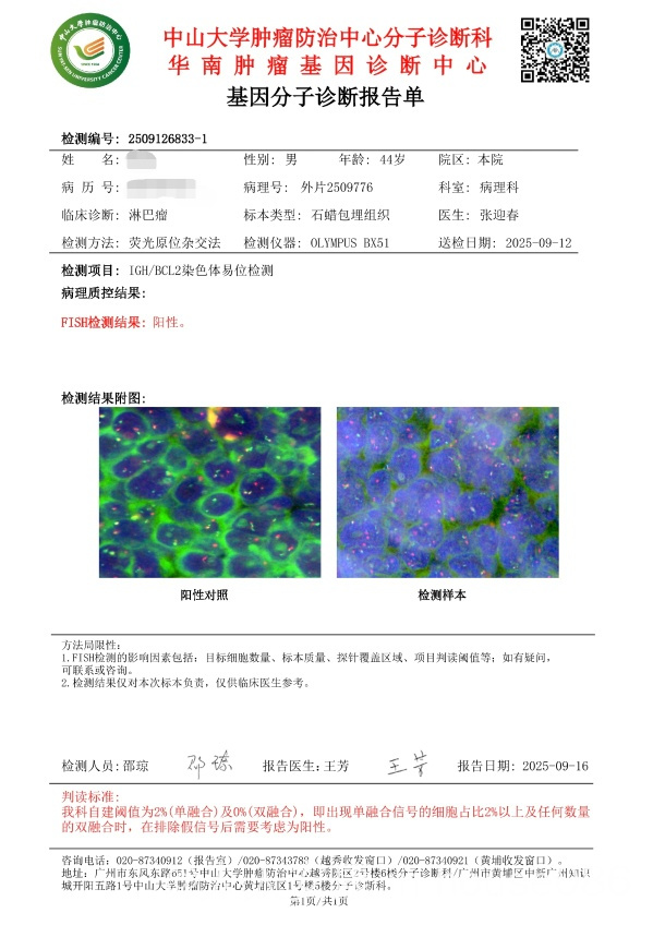

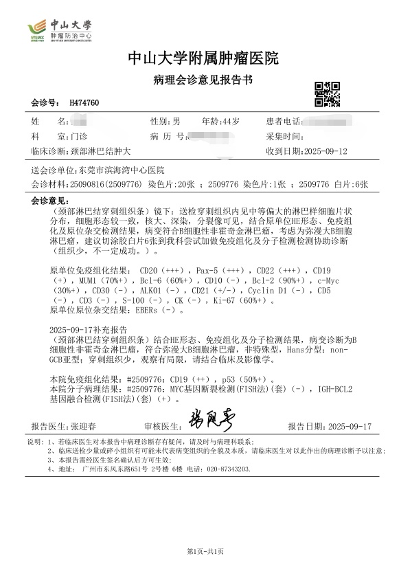

感谢您不厌其烦的解答!下图是刚出来的“病理分析报告”,麻烦帮我再看看、指导下…谢谢
