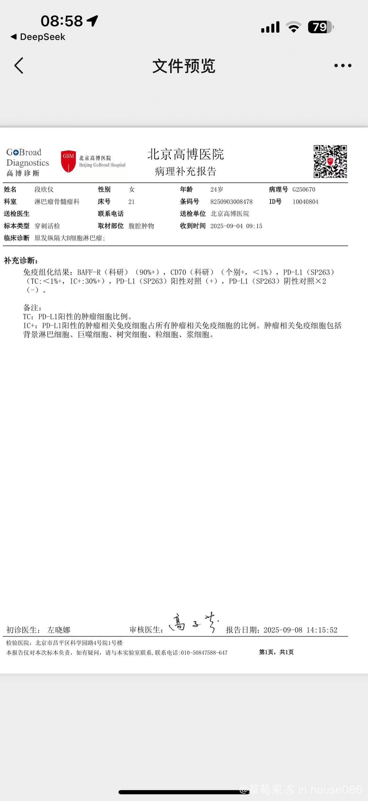

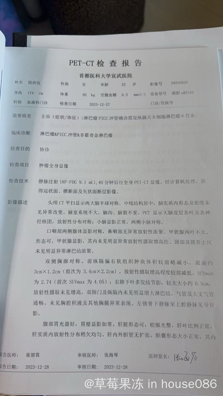

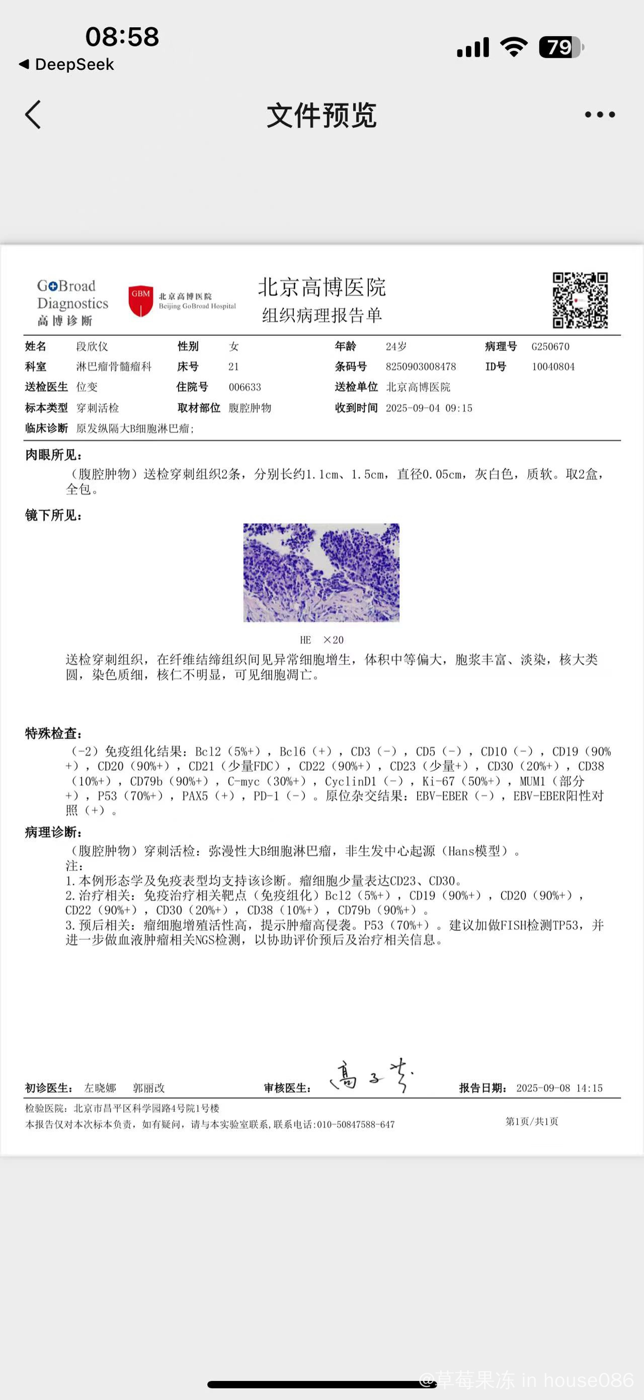

23年6月份确诊原发纵隔弥漫大b,进行了6次r-da-epoch方案的化疗,最后pet3分结疗,无放疗。后续半年一复查血项和胸ct,纵隔病灶一直在缩小,血项也没问题,直到今年7月发现乳酸脱氢酶和NSE指标升高,体检b超盆腔有巨大肿块,经过穿刺病理确认为弥漫大b淋巴瘤,想求助一下各位大神帮忙看下病理,后续要用什么治疗方案,非常感谢!!pet是23年的结疗pet@橙色雨丝 求助雨丝大神!

就算什么都不看,只根据盆腔巨大肿块的描述,就觉得二线化疗完全缓解并可持续的可能性不大,必须做某种形式的巩固治疗。

现在这个已经不重要了,有条件的话就做二代测序。放疗与PD-1单抗有一定的协同作用,也比较适合用于CAR-T前的桥接,但是盆腔放疗问题很多,需要根据具体情况来考虑,但无论是PD-1还是PD-L1的表达率都不高,PD-1单抗的意义可能不大。总之,无论怎么做,后面移植或CAR-T巩固恐怕都是要做的,否则再次复发风险仍然会很大。

发表于 2025-9-11 09:48:02 | 显示全部楼层 来自: 中国北京
二线方案+移植,具体方案需要根据新的PET CT和骨穿来确定。

发表于 2025-9-11 09:41:22 来自手机 | 显示全部楼层 来自: 中国江苏南京
加做fish和二代测序

 楼主| 发表于 2025-9-11 19:21:16 来自手机 | 显示全部楼层 来自: 中国北京
感谢雨丝大神回复,想问一下是因为pd1阴性化疗+免疫治疗作用有限所以需要cart巩固治疗吗?我这个靶点有什么好的药可以用吗?@橙色雨丝
