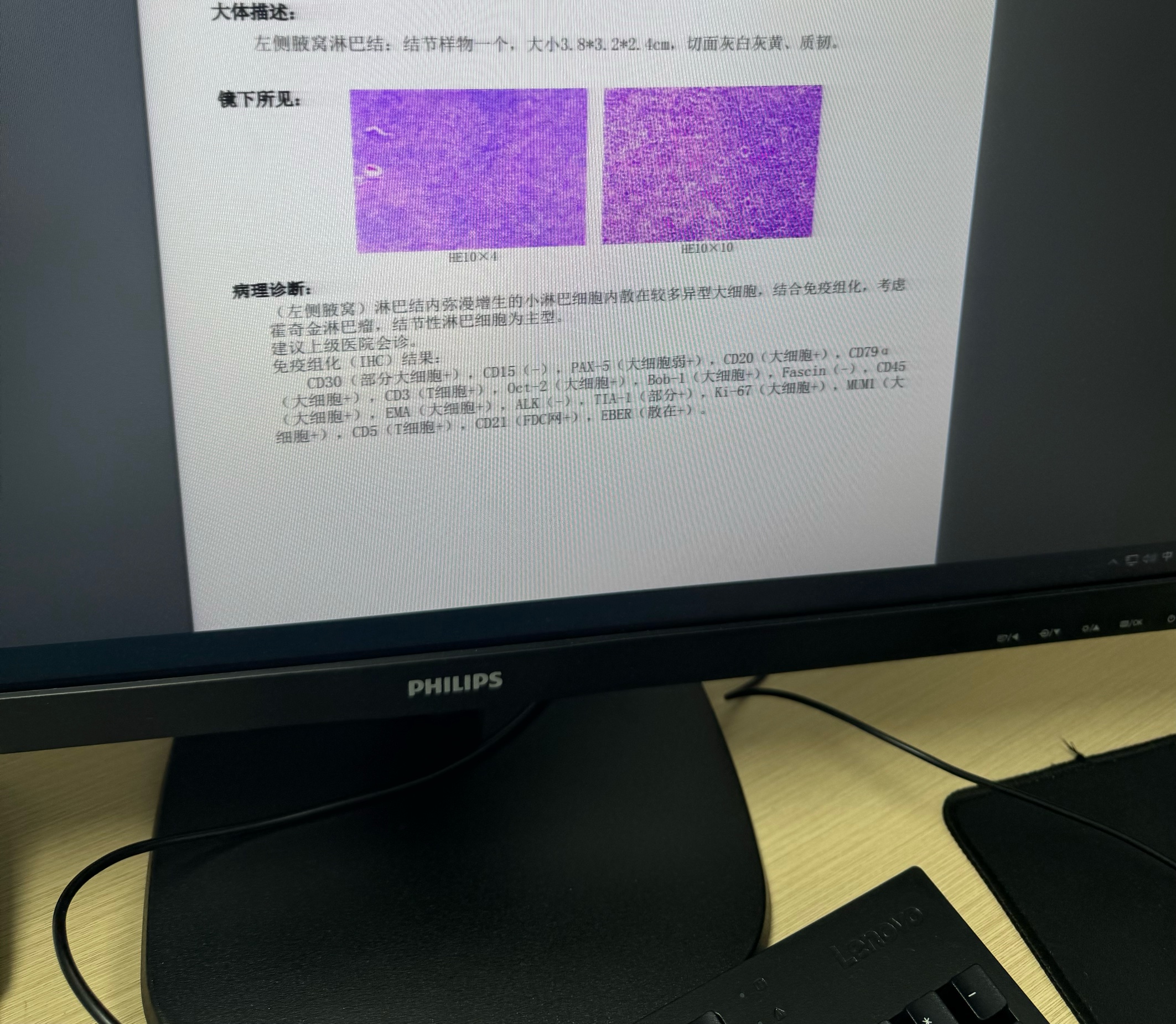

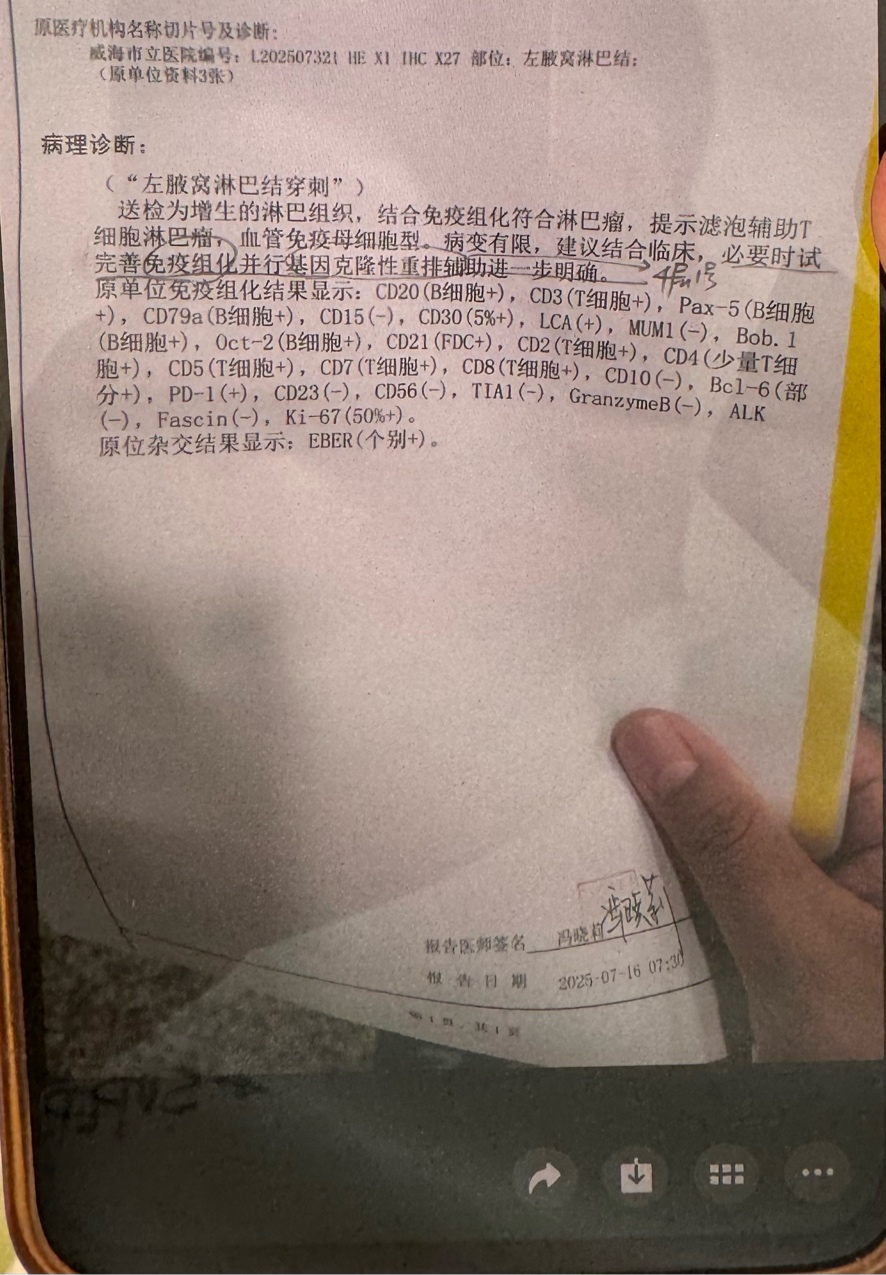

今年6月18日给父亲体检发现左腋窝淋巴结肿大,于是在当地三甲医院做穿刺取样免疫组化倾向霍奇金

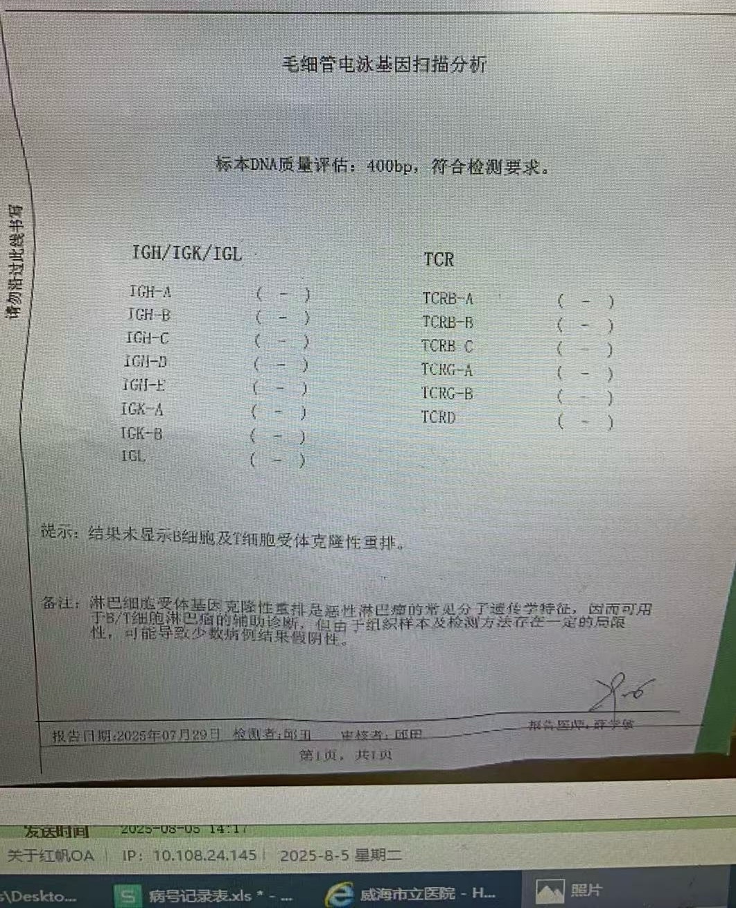

没有明确诊断结果于是将切片邮寄中科院会诊,结果提示血管免疫母,我又加做基因重排结果全是阴

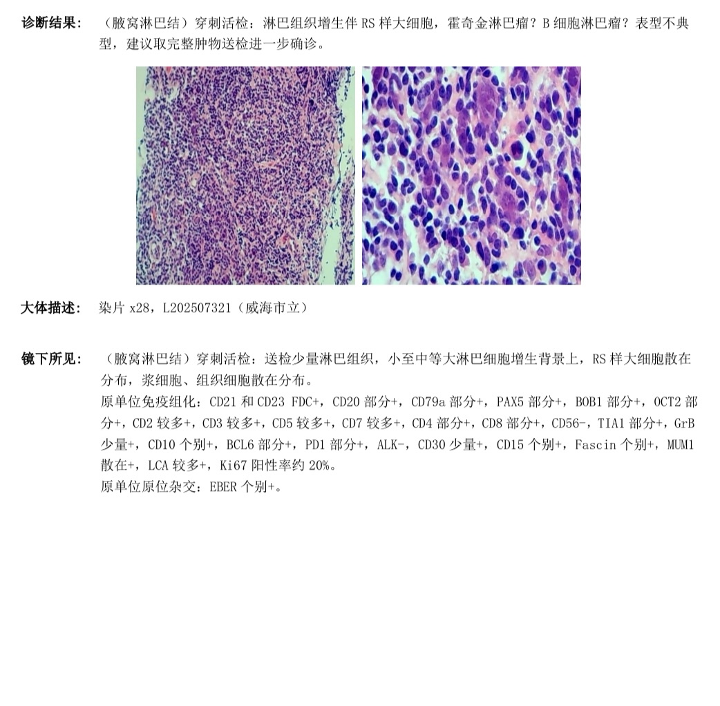

当地医院和见康华美有合作我又把切片邮寄出去结果仍不明确 霍奇金? B细胞淋巴瘤?
没办法又在当地医院做了完整切除 当地医院结果还是考虑霍奇金,我又把切片邮寄到高子芬教授团队,一个多星期了,昨天问了下第三方说切的白片他们又染色自己做免疫组化了
前前后后两个月了还没有确诊

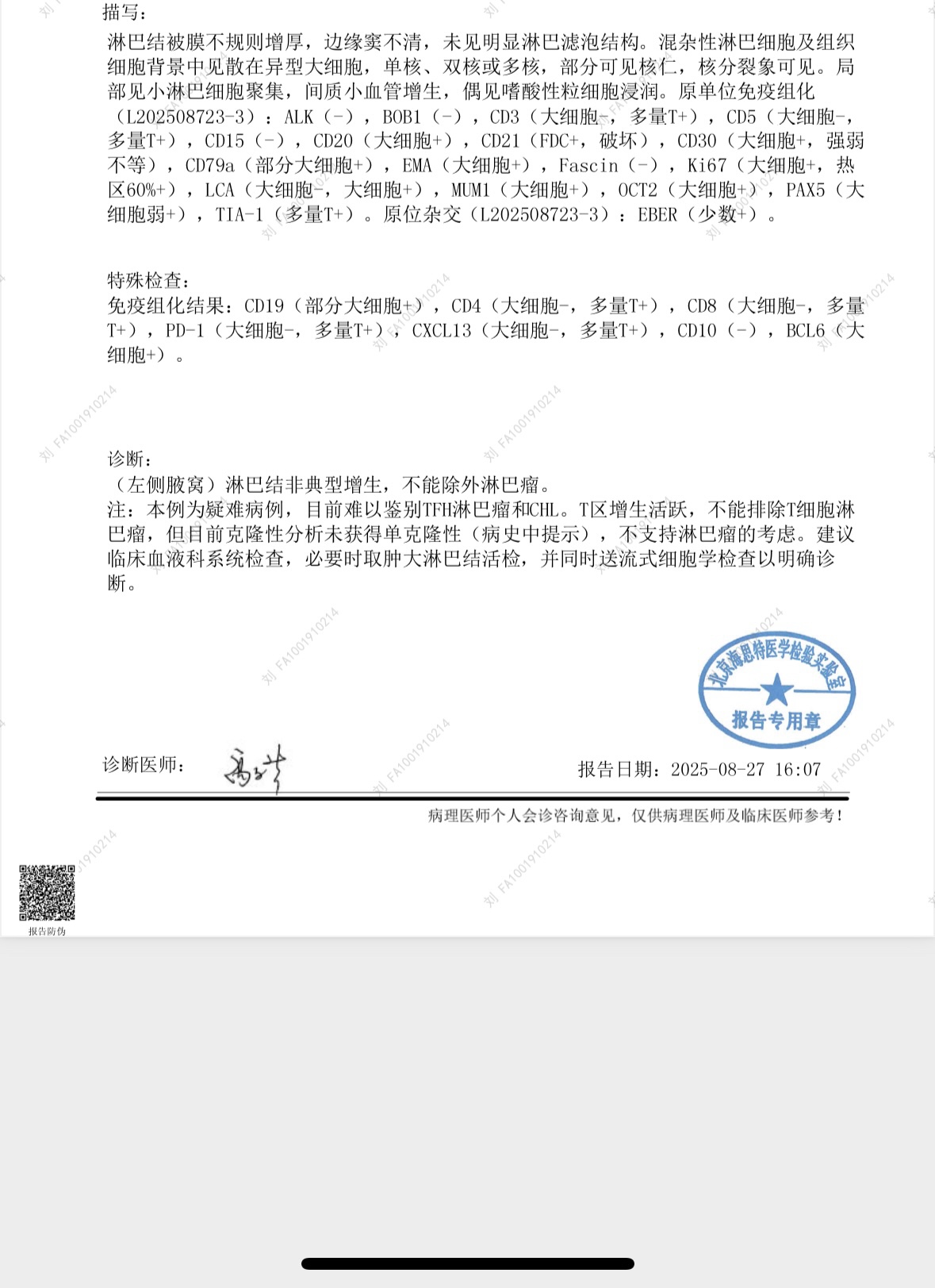

高子芬教授结果也出来了,还是没有确诊分型

没有明确诊断分型,难以鉴别tfh和chl

这个是高子芬教授的结果@橙色雨丝 雨神帮忙看看

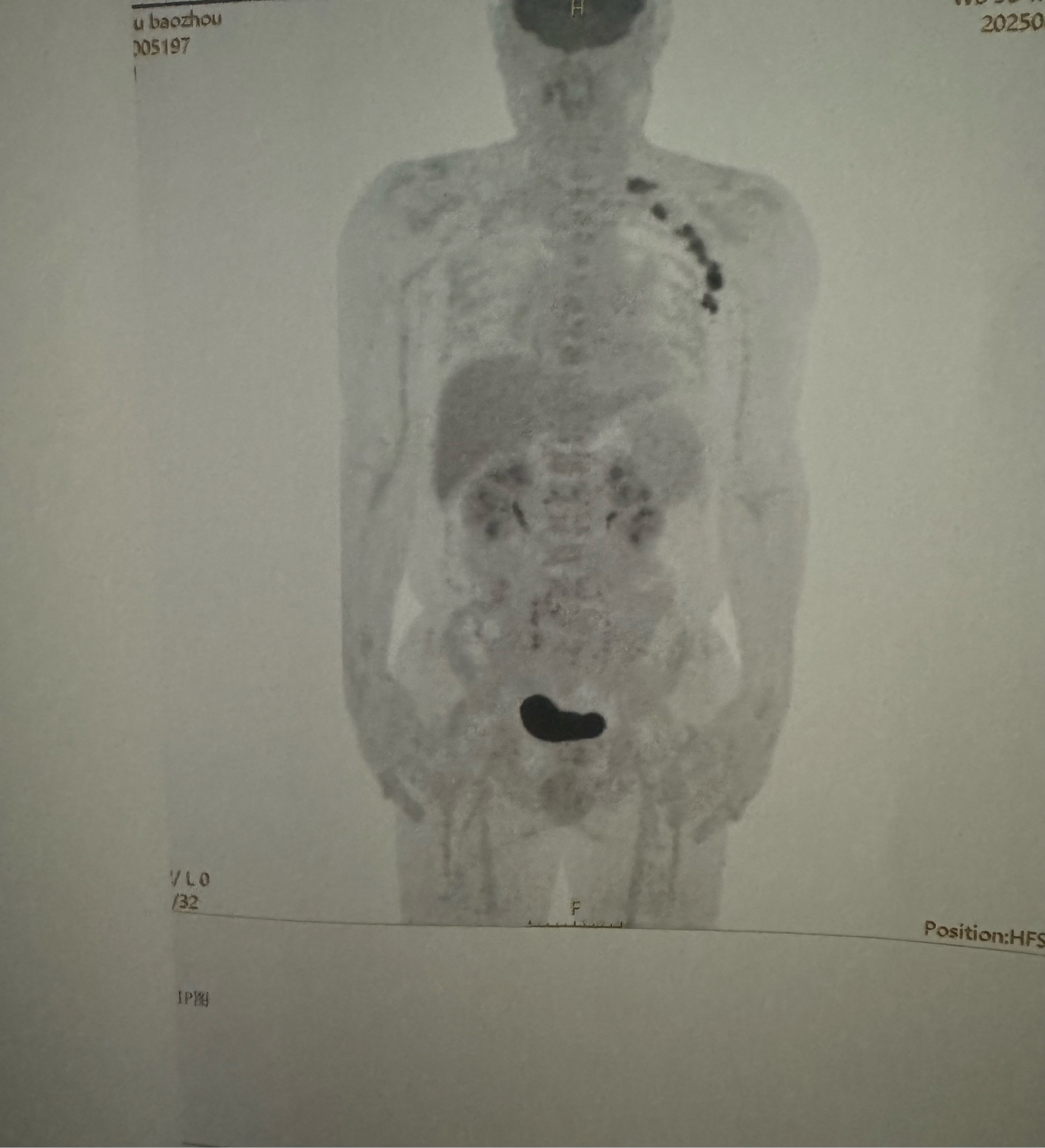

病理医生只能对送检的组织样本负责,如果活检取到的组织样本不具有代表性,那就很难确诊,目前很可能是这种情况,建议结合PET CT看是否有必要以及有可能再做活检,争取对代谢最高的淋巴结做切除活检。

这次全切就是做的pet后取的活性最高的一个,

PET能发一下吗?

目前看还是霍奇金淋巴瘤的可能性大一些,鉴别诊断是Tfh免疫表型T细胞淋巴瘤。如果还有切片,可以考虑做一个二代测序。

切片我还有,今天刚邮寄出去周教授那里,我问下能否加做二代测序。雨神我有点没太看明白,就是说免疫组化更倾向霍奇金,但是又出现tfh的表达了是吧

周教授病理结果出来了,霍奇金
