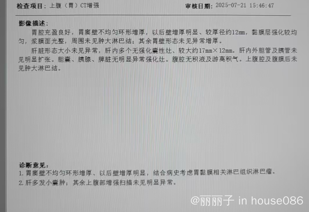

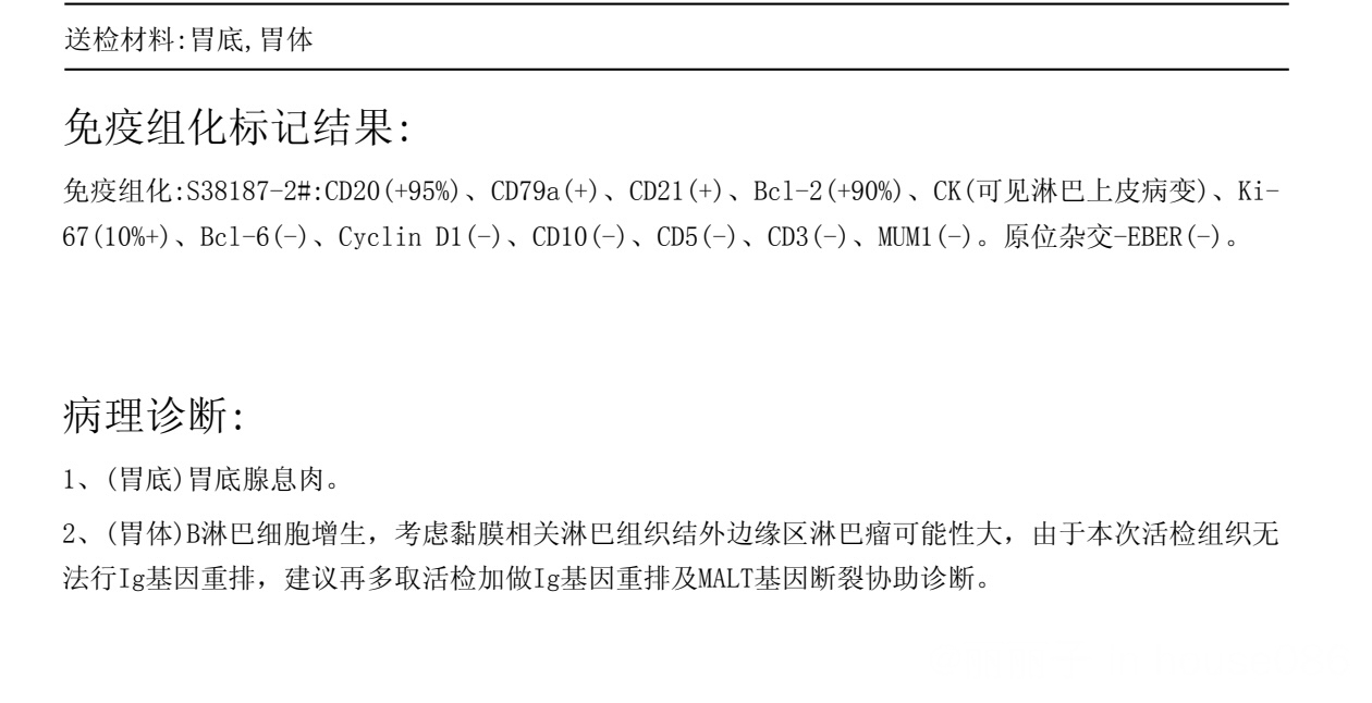

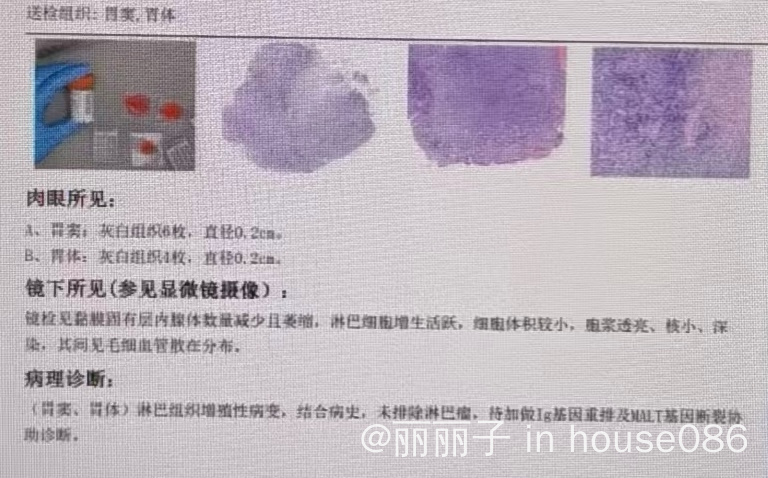

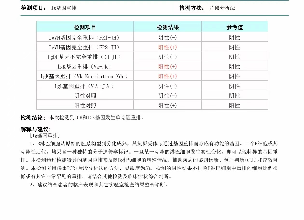

我妈刚确诊了胃malt淋巴瘤,请问这个分期是早期吧?好治吗?我看到有病友只做两次低剂量放疗就可以了是真的吗,需要到一线城市找专家治疗不?

病理,免疫组化及基因重排,考虑胃malt淋巴瘤早期,未见影像学检查报告,胃镜胃底息肉要切除后病理免疫组化,定期复查,防止癌变。胃壁增厚,胃镜异常增大淋巴结。HP阳性的话在三甲医院消化内科胃炎治疗HP治疗医生指导下系统抗HP治疗,如果效果不行或病情进展可以胃局部放疗,缓解期很长,不赞成放疗进实验组4-10个GY放疗,应该走成熟的20-30GY放疗剂量。放疗医院选择肿瘤专科医院为好,设备,技术,经验均很好。
