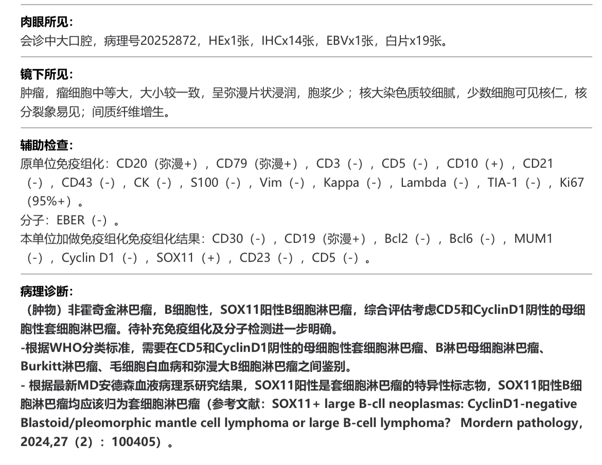

我妈刚刚出的免疫组化结果,我有点不明白,这是套细胞母细胞淋巴瘤吗?

EBV阴性的伯基特淋巴瘤经常表达SOX11,需要高度警惕。

SOX11仅仅在鉴别套细胞淋巴瘤和慢淋的时候有用,因为高级别B细胞淋巴瘤有时也可以出现SOX11阳性。当CD5和Cyclin D1都是阴性的时候,不需要考虑套细胞淋巴瘤。

另外,这个免疫组化做的有很大缺陷,CD10+,BCL-2-,Ki67高达95%,为什么不做C-Myc排除伯基特淋巴瘤?需要尽快做FISH明确是哪一种高级别B细胞淋巴瘤。

好的  fish结果还没有出来

我是sox11+,ccdn1-,有人认为是套细胞淋巴瘤,有人认为不是。
