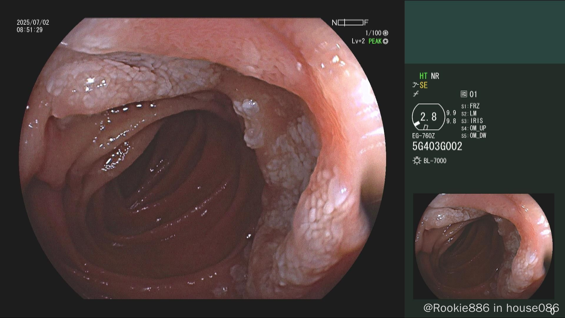

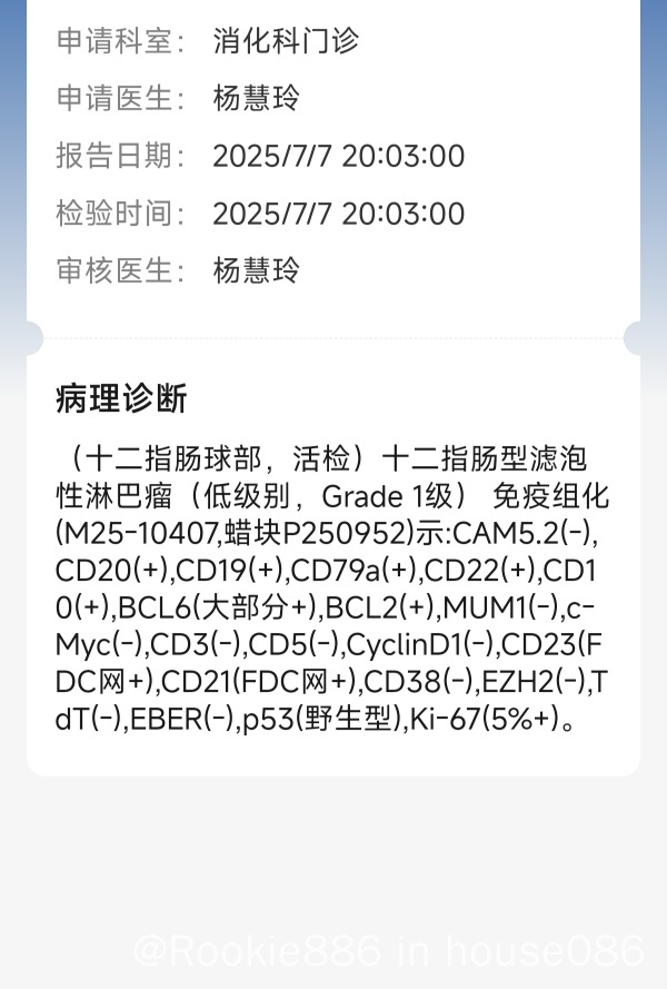

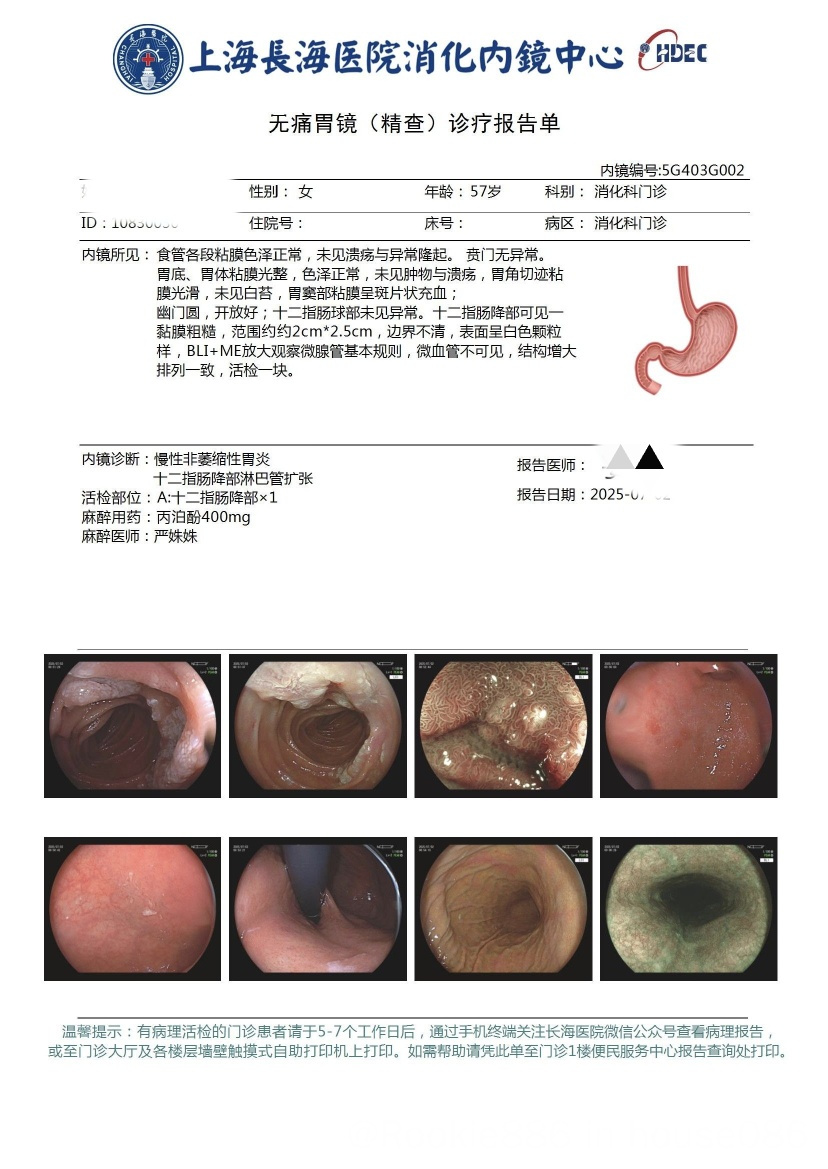

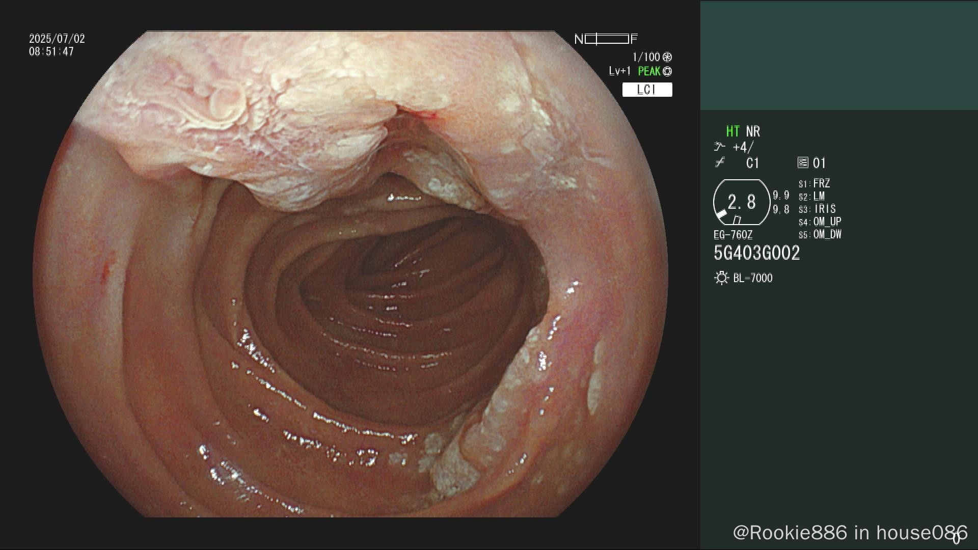

我老妈刚确诊的十二指肠型滤泡性淋巴瘤,腹部不适很多年了 ,吃完饭就不舒服,胃镜见十二指肠降部粘膜白色颗粒样隆起,今天在上海长海医院王伟教授说建议内镜下粘膜剥离术ESD,但是看到病友们好像都是观察或者放化疗,不放心又去复旦大学肿瘤医院,他们那边意见是如果能手术那就手术切除吧,或者放疗,我问他要不要做PET CT他说最好做一个,现在真是头皮发麻,不知道选择哪种治疗,内镜手术又怕切不干净,看看大家有什么建议

病理,pet,fish
一个个来吧,都得做

所有关于十二指肠型滤泡的文献中,没有一个提及手术治疗,最常见的治疗手段是:1)观察随访,因为部分患者可以自愈;2)放疗,如果病变局限于十二指肠;3)利妥昔单抗单药治疗;4)联合化疗,如果病变较为广泛,而且在利妥昔单抗单药治疗后复发。
