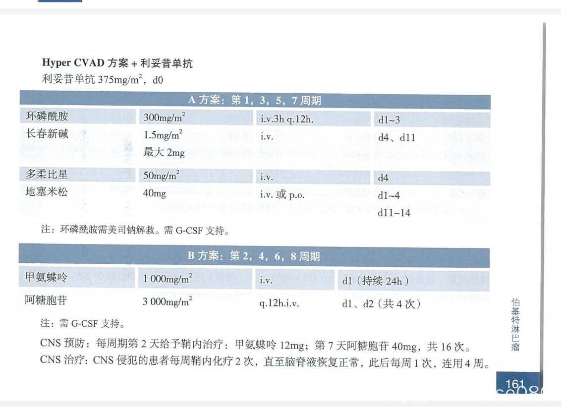

2025年3月确诊伯基特淋巴瘤2期,35岁,目前采用hyper-CVAD+利妥昔单抗化疗方案,医生说要做满16次腰穿。目前已经四疗结束,做了3次腰穿了。说实话,我对做腰穿还是比较抗拒的,每次做完整个人都感觉恍恍惚惚的,像是脑子被抽空了一样,而且同科室的病友有做完整个人都动不了的,感觉还是有点危险。所以想问问各位伯基特病友,以及雨丝大神@橙色雨丝 腰穿是否必须要做?我看2025版的诊疗指南,似乎的确要做满16次中枢预防,感觉次数太多了吧

那没有必要吧,HyperCVAD方案是A、B交替方案,B方案是MA ,里面甲氨蝶呤和阿糖胞苷对中枢神经系统预防已经很强了。
嗯嗯,我也觉得是这样,后面跟医生再沟通沟通,谢谢雨丝大神
