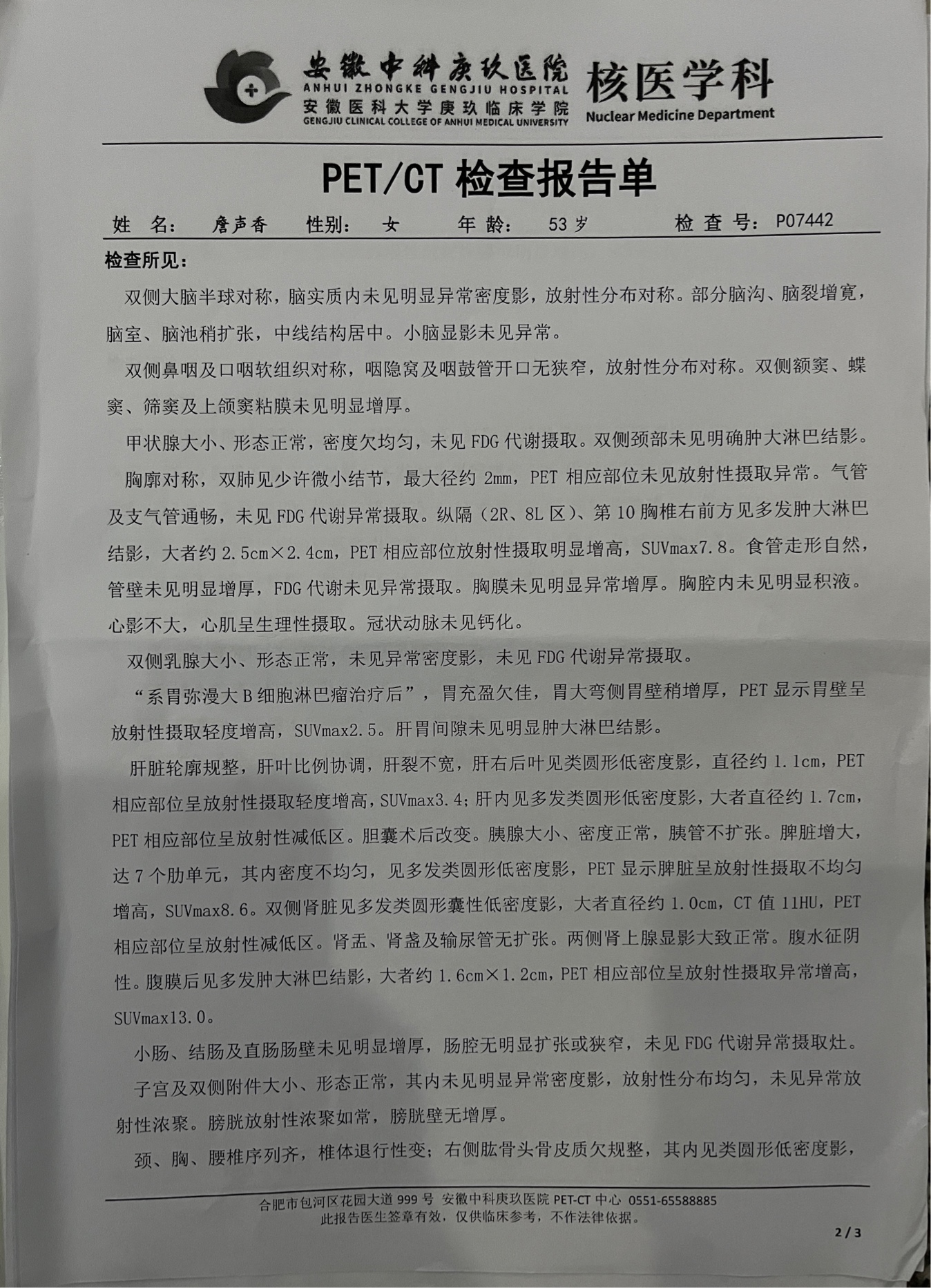

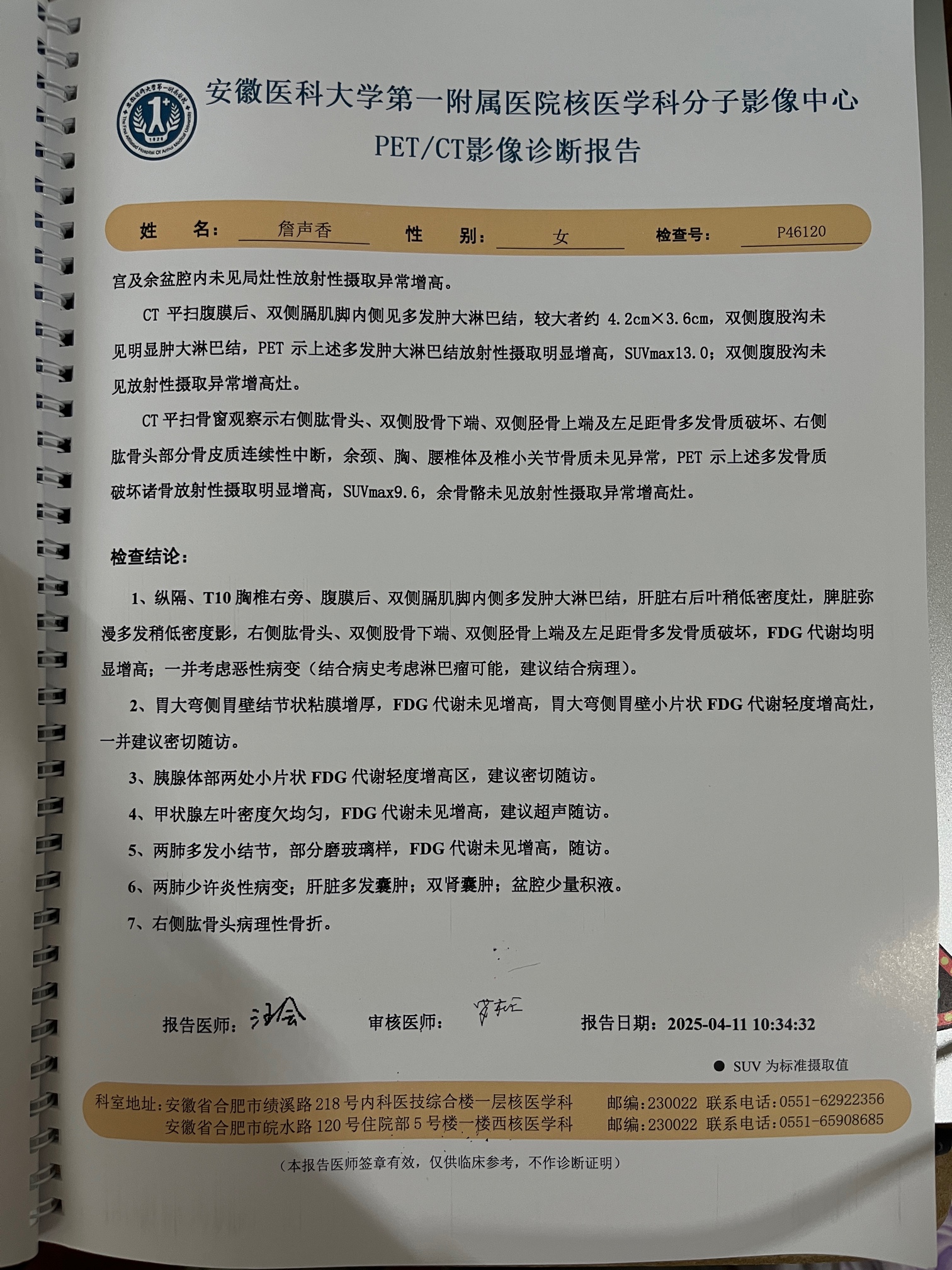

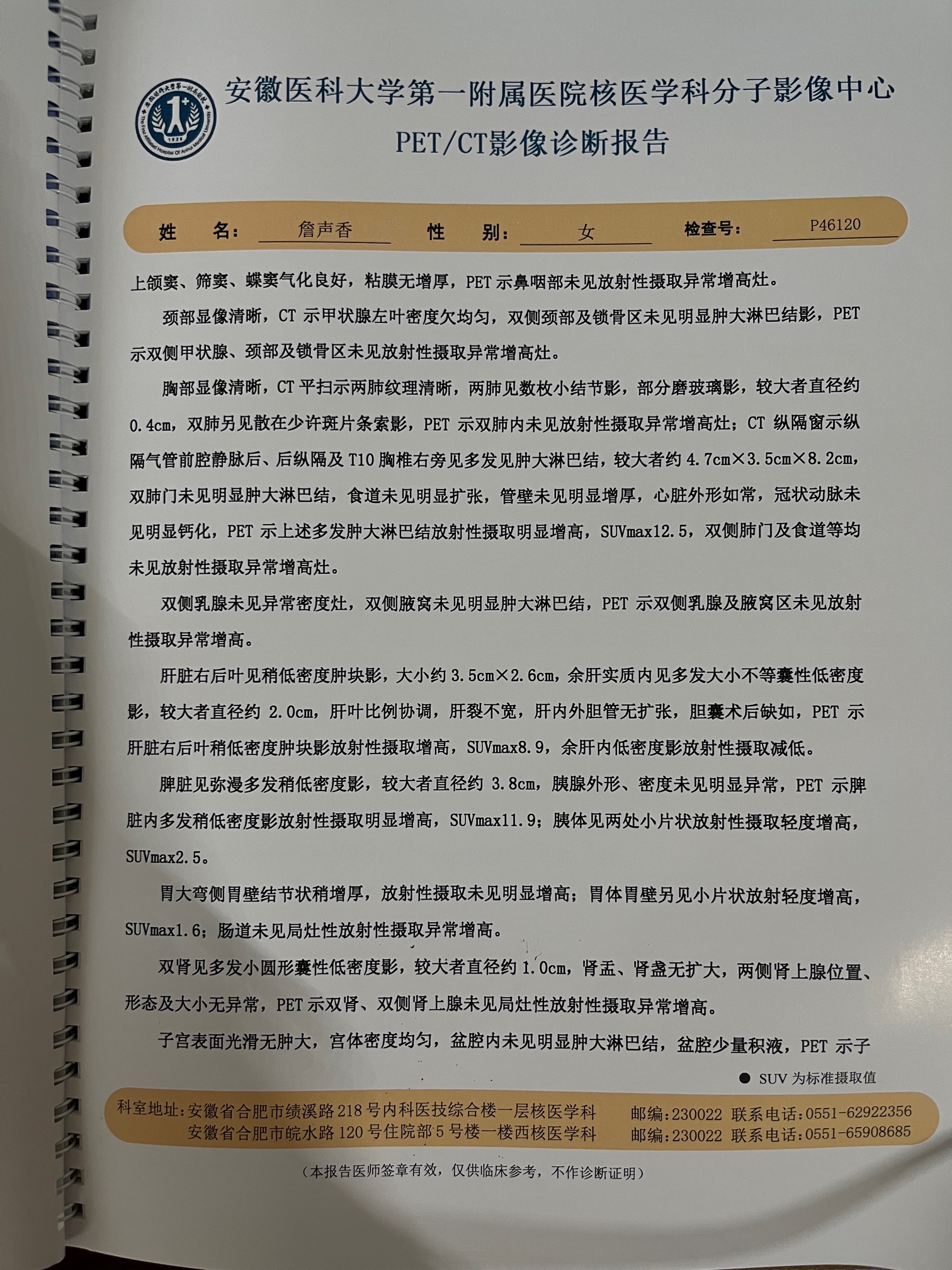

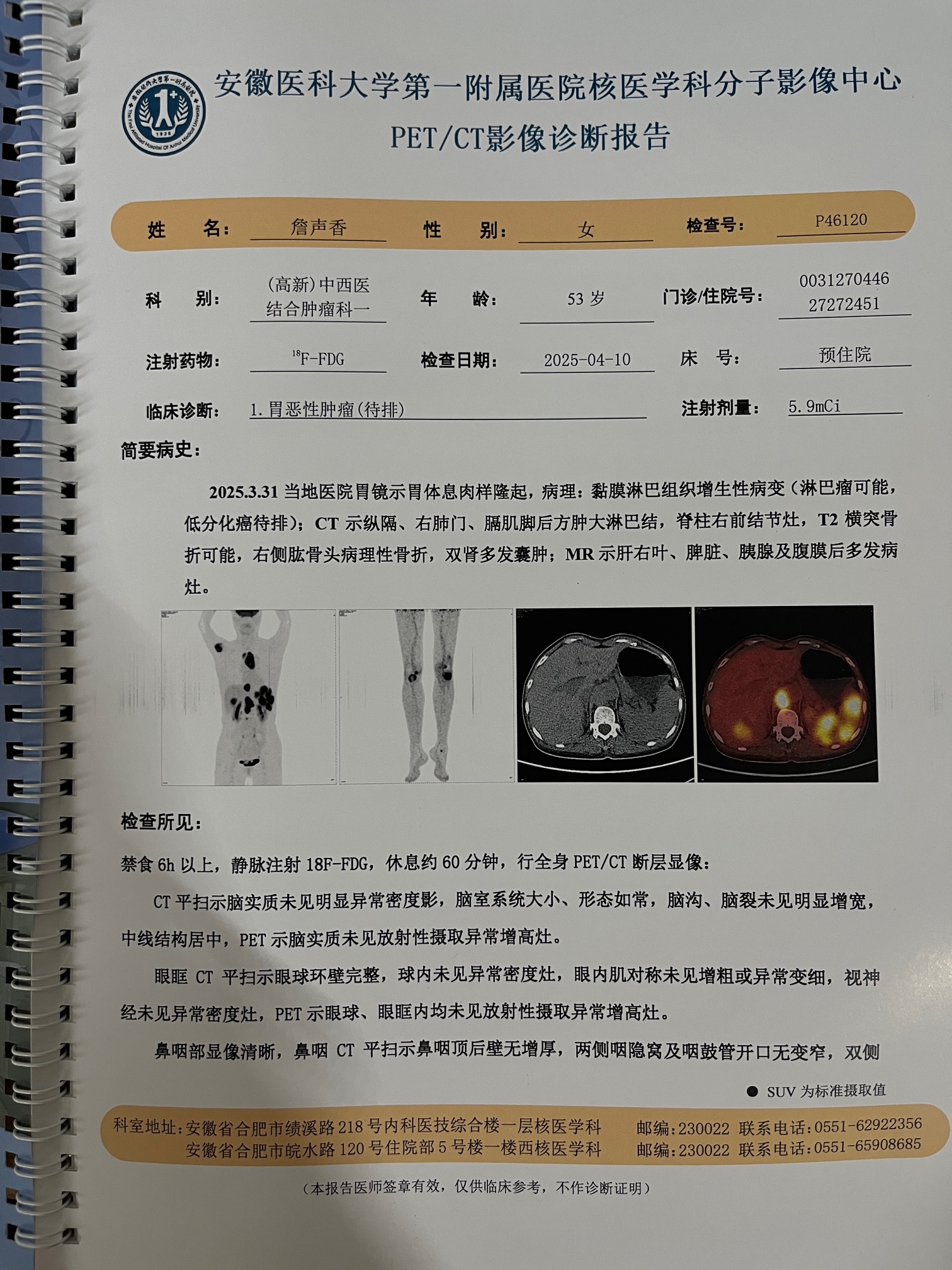

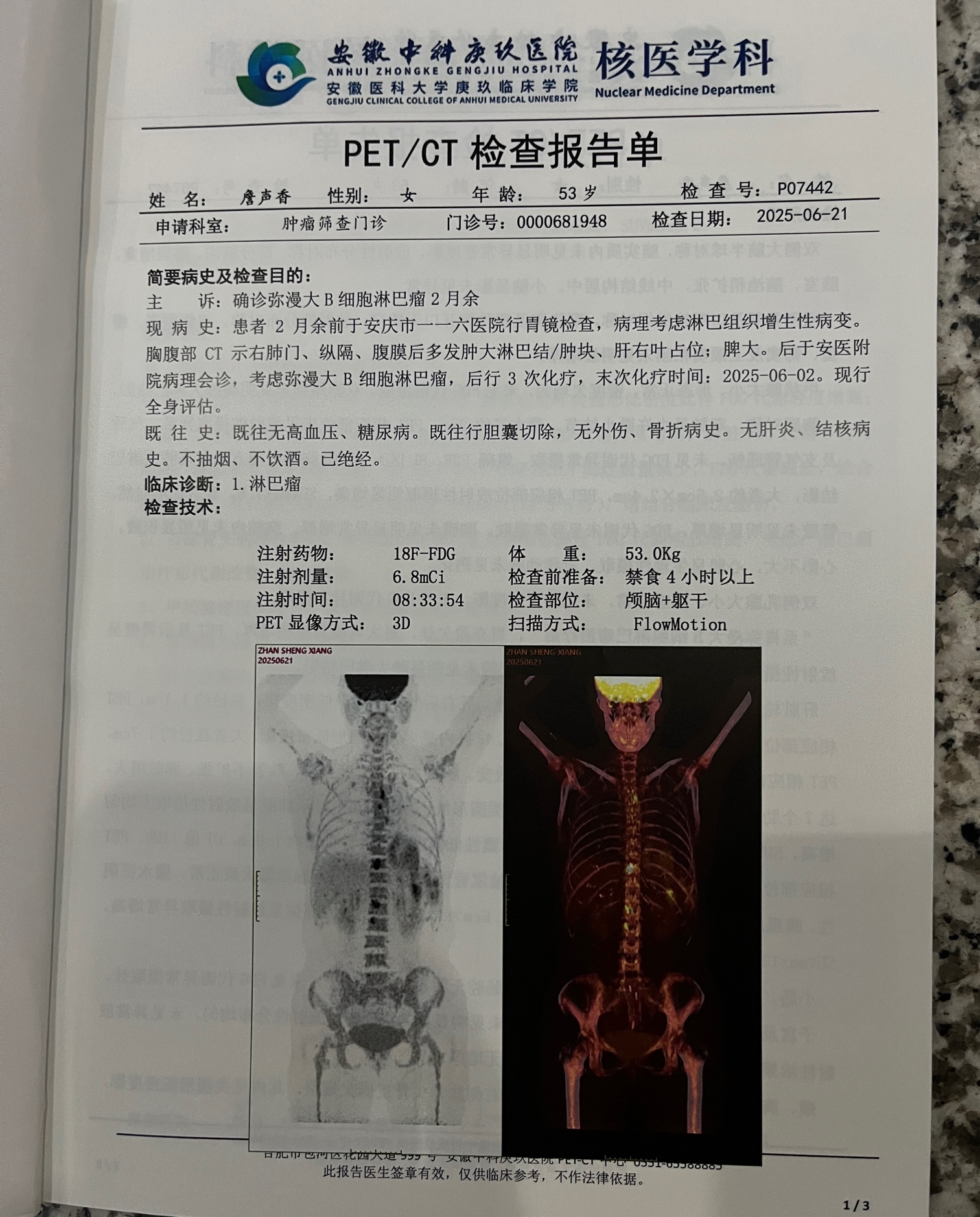

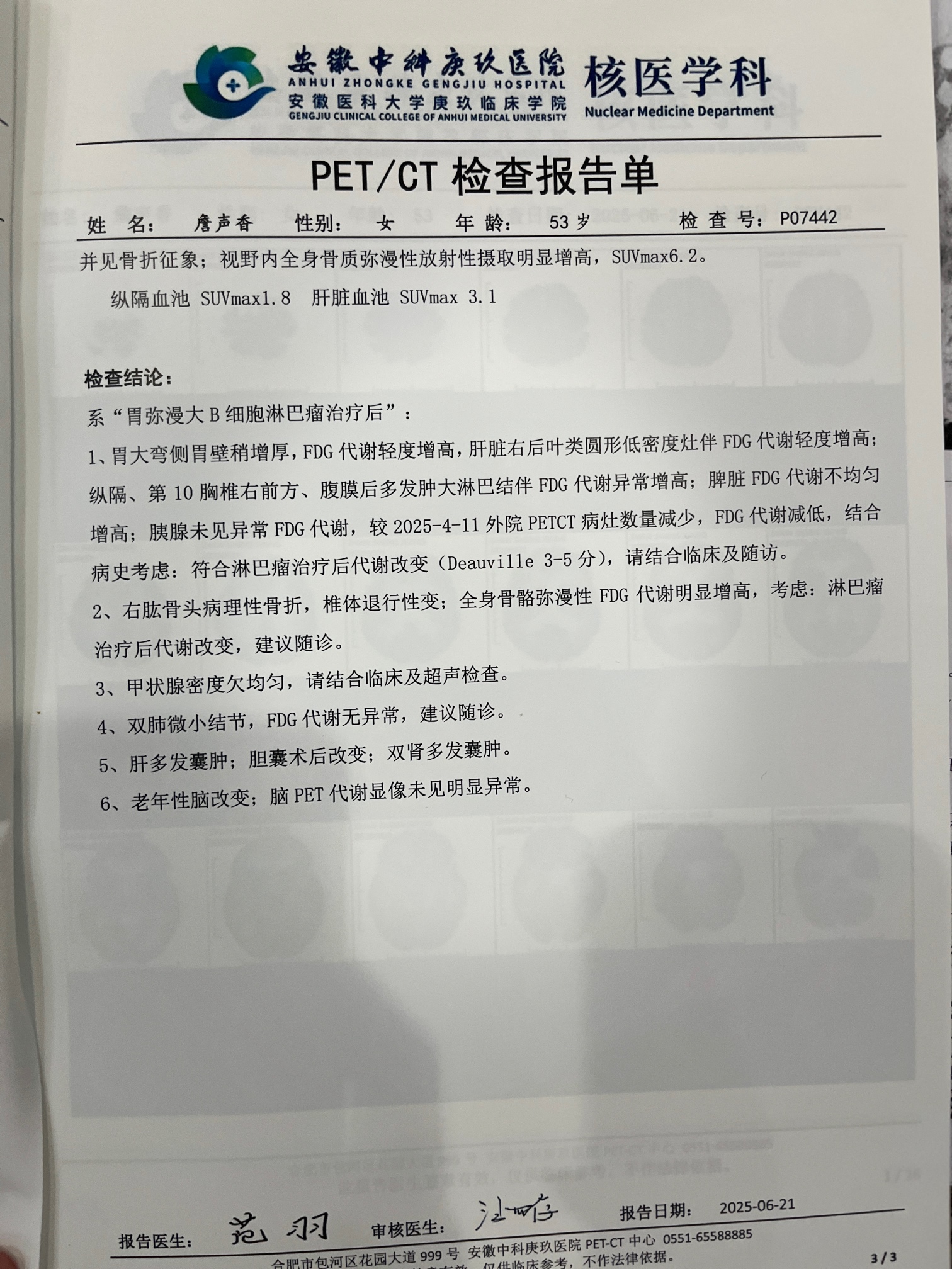

1-3张是第一次,4-6张是本次中期

发表于 2025-6-24 10:13:56 | 显示全部楼层 来自: 中国北京
crcrcrcr牛牛牛 发表于 2025-6-24 10:04
1-3张是第一次,4-6张是本次中期
实在是担心妈妈能否顺利cr,感谢烦请大神抽时间看下~
有两处以上结外器官侵犯,需要做中枢神经系统预防,鞘注意义不大,需要大剂量甲氨蝶呤,但考虑年龄等因素,可能在常规化疗后单独做HD-MTX比较安全。中期评估5分,效果不够理想。
