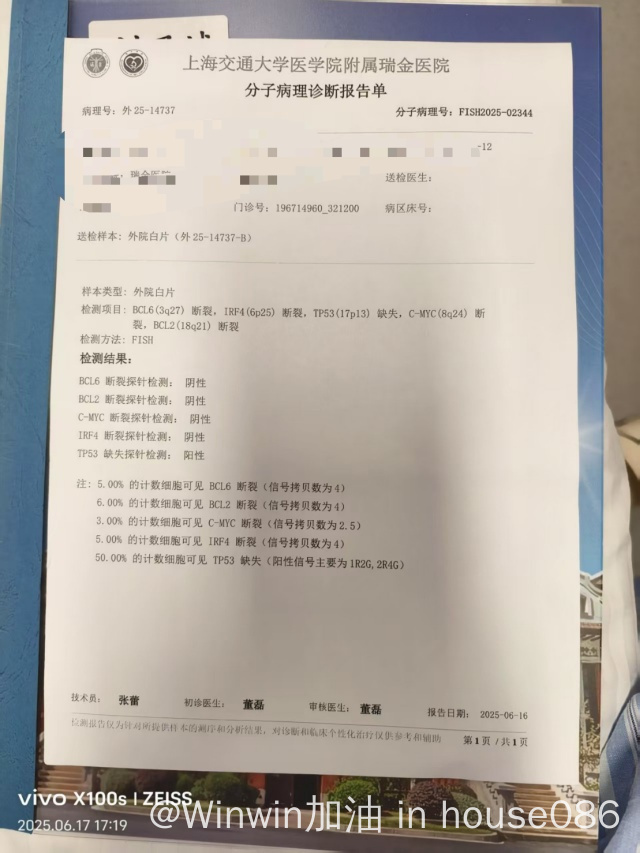

父亲今天fish出来了,好消息排除了双打击,坏消息tp53缺失,但是之前病理显示TP53野生型,为什么不一致,又被暴击了,真的难受。

坚决反对免疫组化上写什么TP53野生型或者突变型,那不是病理医生的责任,容易造成误导,病理医生只需描述TP53表达的情况就行了,其它留给临床医生来判断,不要越俎代庖,TP53缺失是靠FISH来明确的,TP53突变是靠基因测序来明确的,免疫组化最多只是根据p53蛋白的表达情况对TP53基因缺失或突变做一个猜测,不构成确切结论。

那缺失是不是代表突变概率大
感谢超级版主回复,特别想咨询下 像我父亲这种情况,有什么治疗建议吗,一线治疗缓解后是否建议续惯自体或者异体移植?

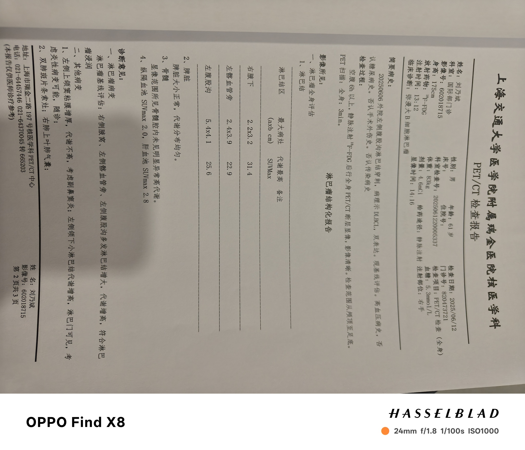

补充pet

双表达大B可以用R-CHOP+西达本胺,也可以用POLA-R-CHP,移植不移植的问题目前还不需要考虑。
