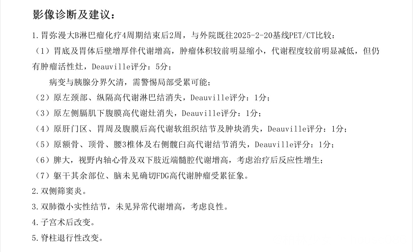

弥漫大b中期评估 五分 需要换方案吗? 效果是不是不太好啊@橙色雨丝

柏林少女 发表于 2025-06-16 15:43
原来胃部是21.7四次化疗后中期评估是10.7
降了一半,效果还可以,不能说很理想,但因为是胃部,通常还要结合胃镜来判断。

还要看SUVmax下降的幅度,不能简单的看评分。
谢谢
做了胃镜 还有淋巴瘤 建议再做免疫组化嘛@橙色雨丝
