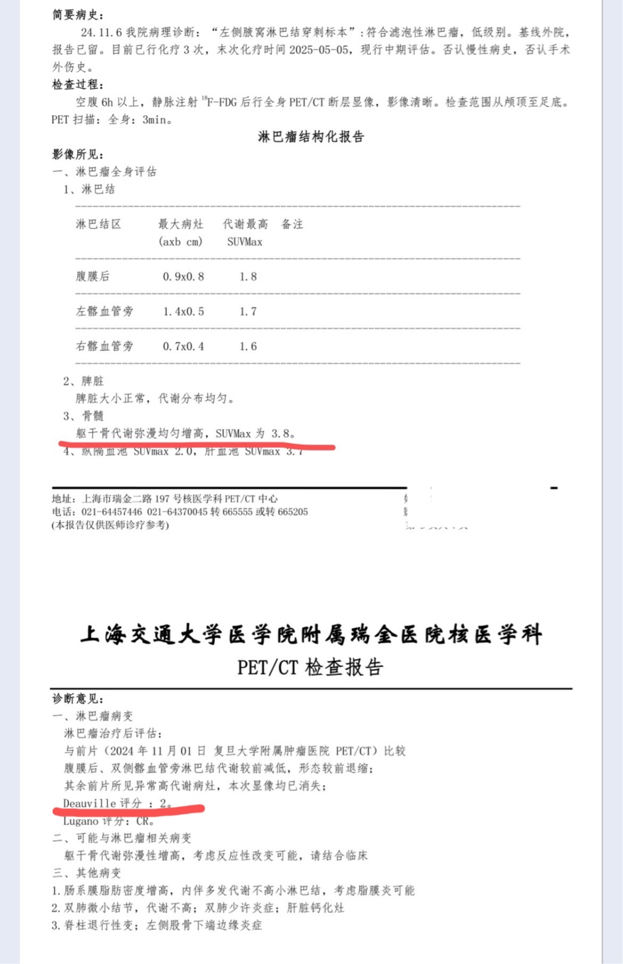

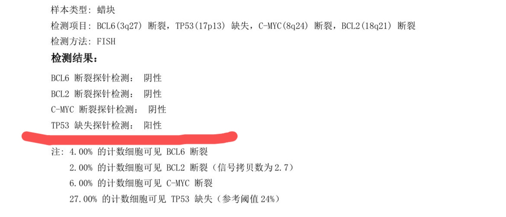

背景:年龄56岁,首次PET CT确诊滤泡低级别,4期,最大SUV13.2,Fish检测TP53缺失27%,于3月开启一线方案GB治疗
效果:3疗后中期评估2分CR,但腹膜后,双侧胳血管旁仍有残留
问题:医生对于后续治疗有不同建议,大神们不知什么建议?
A医生:方案有效果,打满6个GB疗程+2次佳罗华,之后进入为此
