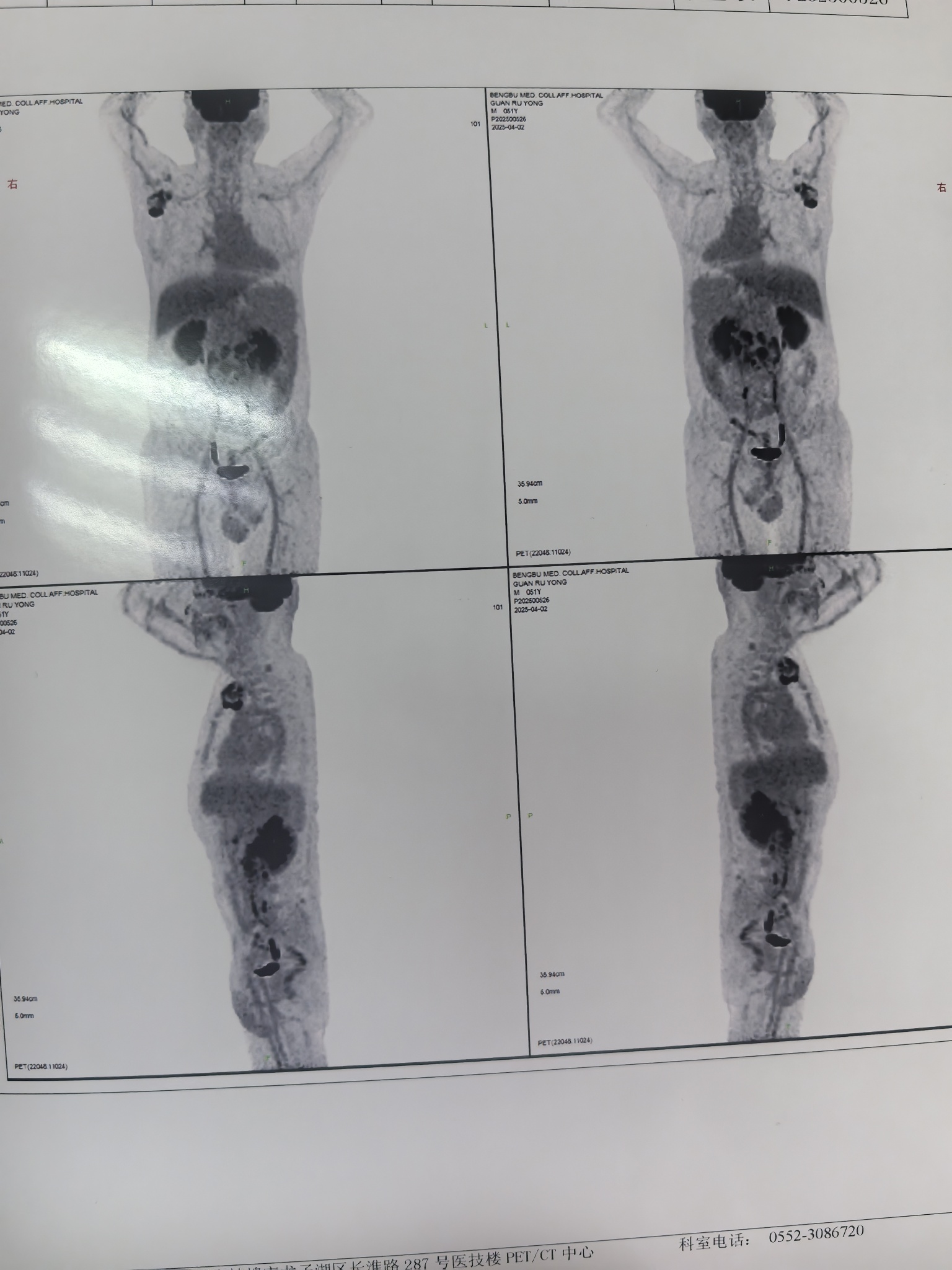

 楼主| 发表于 2025-5-11 18:19:56 来自手机 | 显示全部楼层 来自: 中国安徽
我上传了petct照片,麻烦老师有时间帮忙看一下,万分感谢

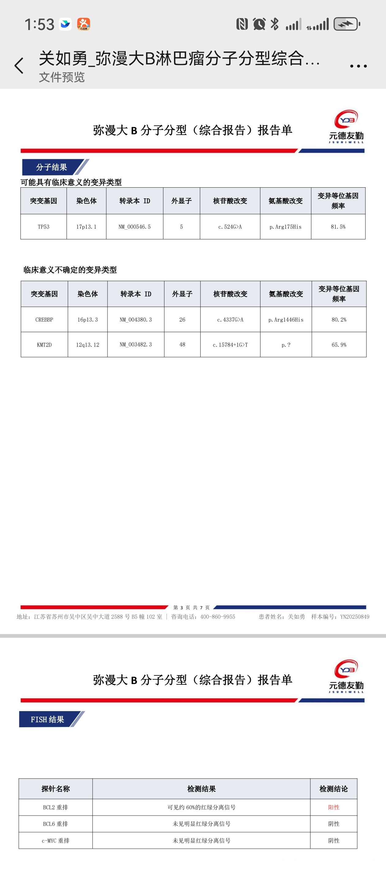

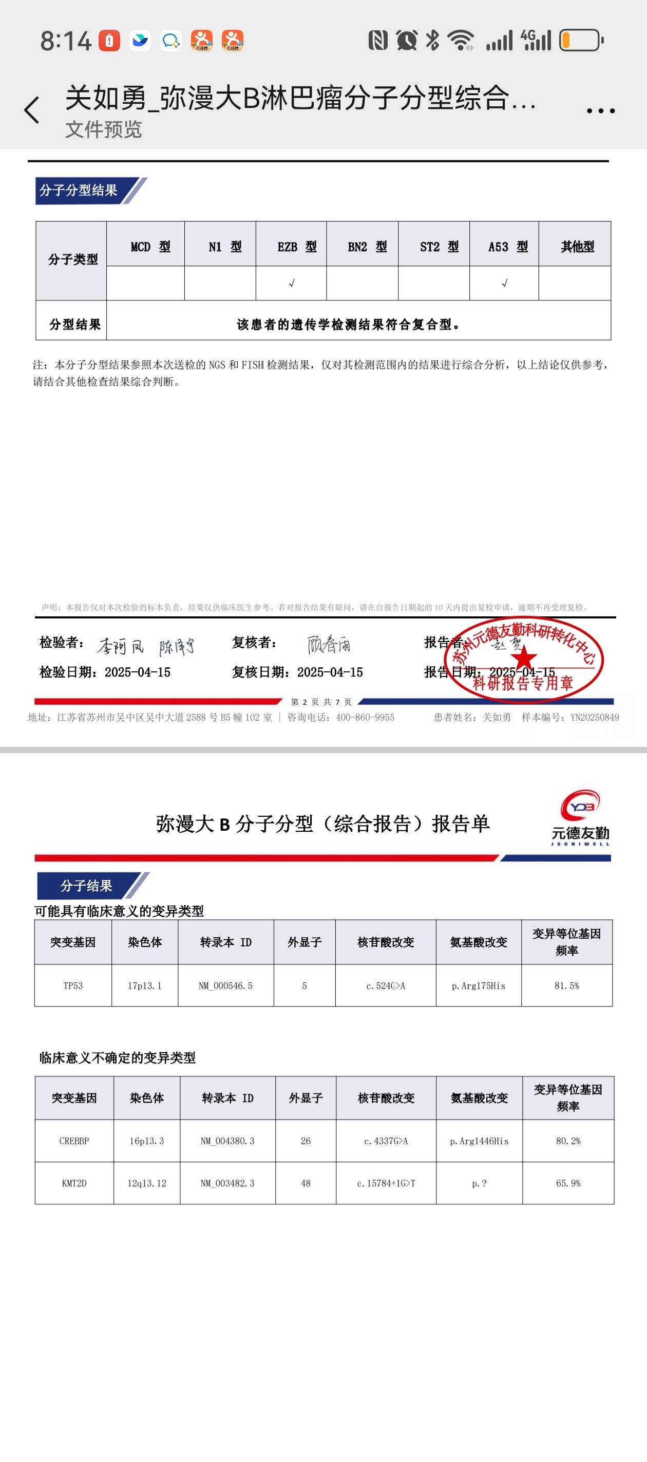

 楼主| 发表于 2025-5-11 18:49:03 来自手机 | 显示全部楼层 来自: 中国安徽宣城
EZB和A53型

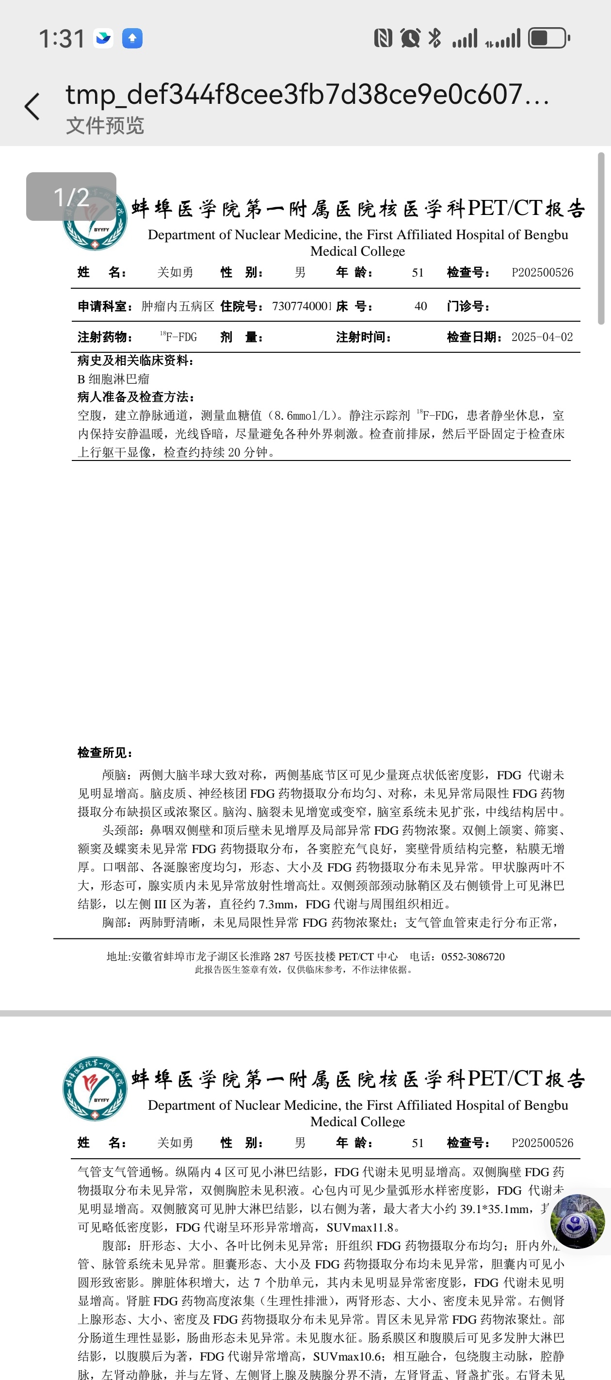

发表于 2025-5-12 08:51:05 | 显示全部楼层 来自: 中国北京

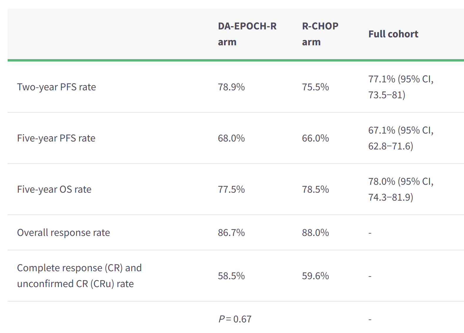

SUVmax只有11.8,甚至低于一些3A级滤泡,建议做病理会诊;R-CHOP方案足矣,看不懂用EPOCH方案的逻辑,在三期临床研究中,一般性的大B采用DA-EPOCH-R方案缓解率与R-CHOP方案相似,但副作用更大,没有增加临床获益。

没有证据显示DA-EPOCH-R在非双重打击、非原发纵膈大B上优于R-CHOP。
