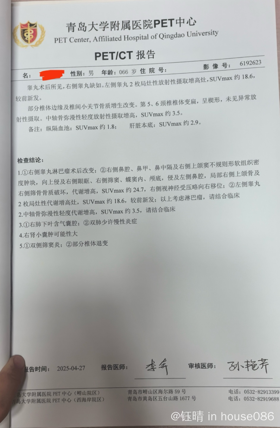

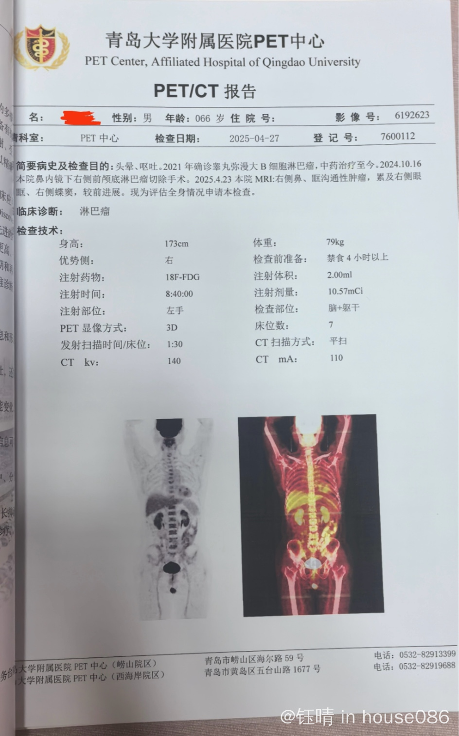

帮忙看下pet-报告吧,之前一直没有化疗,中药一直控制,医生说用P-R- CNP,里面说有一支药6000块,一次要用四支,普通的R-CHOP效果不好,第一次要去化疗,不太懂,大家帮忙看下,真的用了药也没效果吗?就只能一边治疗一边受罪,一边等结束生命吗?

发表于 2025-4-30 15:17:04 来自手机 | 显示全部楼层 来自: 中国北京
尽快做要穿,不排除已经有中枢神经系统侵犯。POLA-R-CHP与R-CHOP相比只是把PFS提高了几个百分点,POLA虽然很贵但没有那么神奇,目前最重要的问题在于中枢神经系统是什么情况,如果已经侵犯,R-CHOP+HD-MTX是标准方案,HD-MTX在第15天左右做,如果因为年龄或肾功能原因不能做HD-MTX,那么R-CHOP+泽布替尼或奥布替尼也行,POLA并不是必须,有钱条件就用,没有条件就算了,把钱花在更需要的地方。

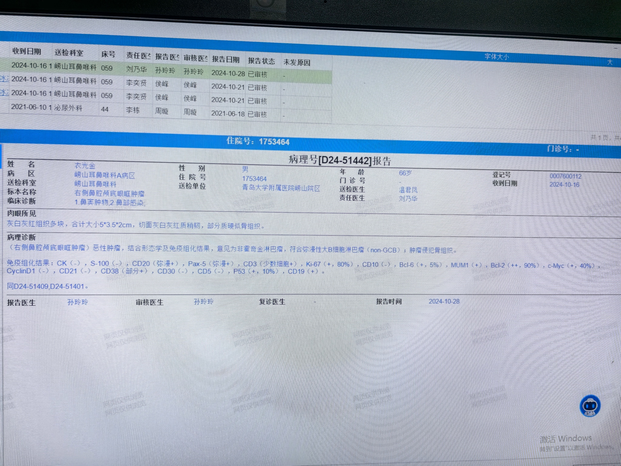

发表于 2025-4-29 21:54:19 来自手机 | 显示全部楼层 来自: 中国广东广州
病理报告有吗?分型比较重要

 楼主| 发表于 2025-4-29 21:57:34 来自手机 | 显示全部楼层 来自: 中国山东青岛
Yanny 发表于 2025-04-29 21:54
病理报告有吗?分型比较重要
有的,我找下,麻烦帮我看下吧

发表于 2025-4-29 22:03:41 来自手机 | 显示全部楼层 来自: 中国广东广州
钰晴 发表于 2025-04-29 21:57
有的,我找下,麻烦帮我看下吧
有没有做ngs?二代基因测序?

 楼主| 发表于 2025-4-29 22:21:00 来自手机 | 显示全部楼层 来自: 中国山东青岛
Yanny 发表于 2025-04-29 22:03
有没有做ngs?二代基因测序?
这是什么?应该没有吧

发表于 2025-4-29 23:14:01 来自手机 | 显示全部楼层 来自: 中国浙江嘉兴
首先你们是做了睾丸切除的,应该是早期的睾丸弥漫大b,那个化疗➕放疗有很大概率是可以治愈的!现在的情况是复发了,还有可能已经侵犯中枢,确实比较麻烦。pola和利妥昔单抗两者可以选一个报销的,具体可以问一下医生或者当地社保。最后我的意见就是还是去北京大医院治疗吧,你们当地恐怕搞不定
