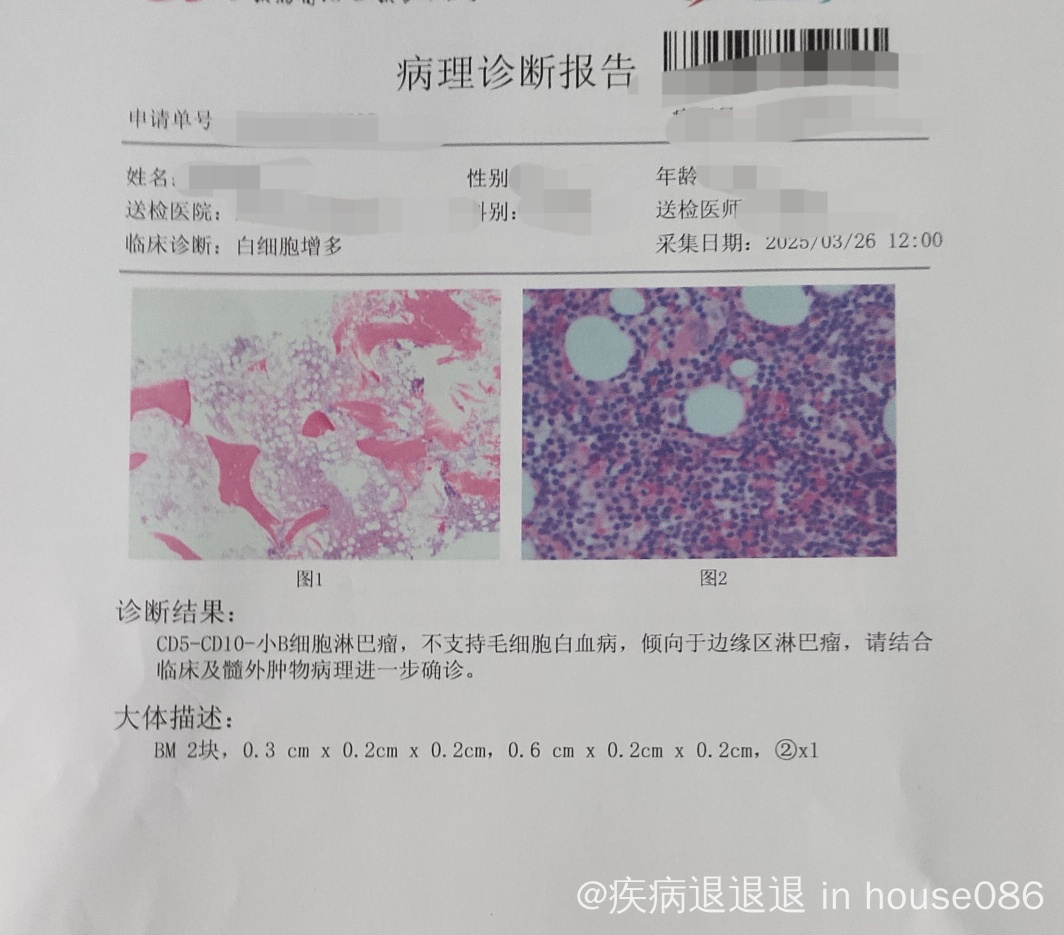

想请问大家,边缘区淋巴瘤都怎么治疗的呀?我奶奶的主治大夫感觉有点年轻,第一阶段只用了chop治疗,主要是白细胞太高了没敢加靶向药,马上要开始下一次化疗了,说要加靶向药,也没有具体的治疗方案!不知道接下来的化疗会不会难受,要不要来北京看看呀!

七十多岁的边缘区淋巴瘤(假定病理诊断结论无误)患者,用R-CHOP方案过分了,只要没有发生转化,用非化疗方案就行。

医生说白细胞太高了,不化疗降不下来

如果做化疗,苯达方案对白血病期淋巴瘤效果更好。

刚刚和主治医师沟通,目前是4期,现更换治疗方案了,用利妥昔单抗+苯丁酸氮芥片,请问这个单号怎么样啊?

这是很缓和的一个方案。
