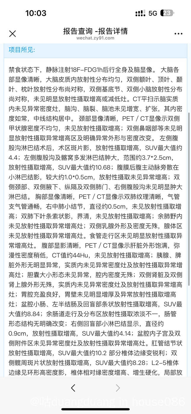

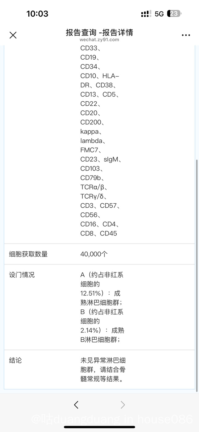

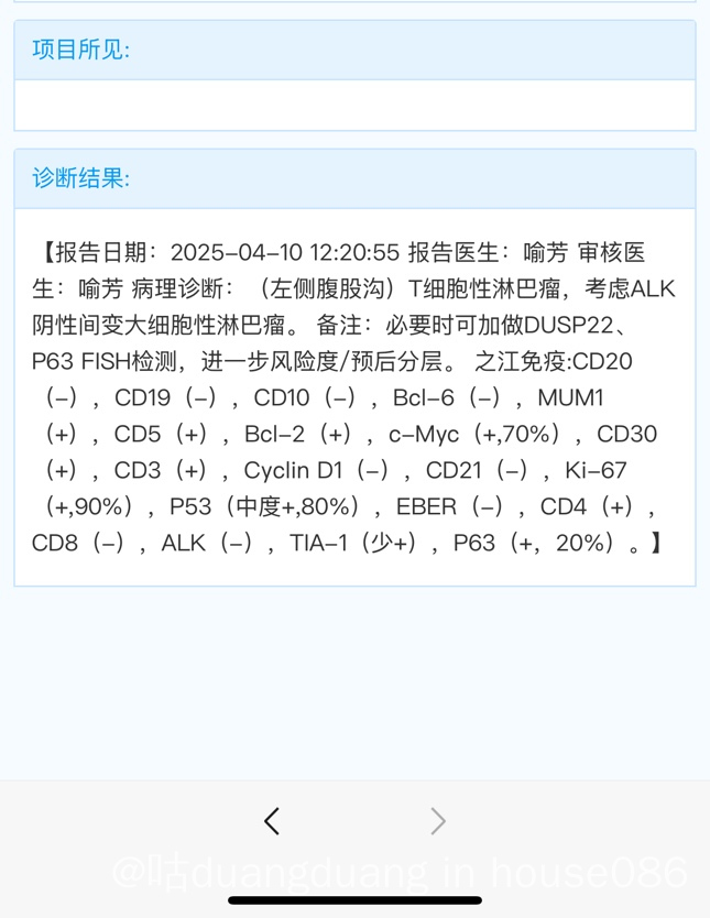

患者是我奶奶,71岁,去年10月发现左侧腹股沟淋巴结肿大,今年3.29手术切除较大一颗淋巴瘤,4.7浙一做petct、骨穿、免疫组化,4.10确诊ALK阴性间变大细胞性淋巴瘤。目前结果petct局限腹股沟髂窝淋巴结,骨穿阴。4月10号已经上了CHOPE方案第一次化疗,有没有大神或者相同病情的朋友帮忙看看治疗方案,探讨 下病情。

这个年龄,也别上依托泊苷了吧,要么BV-CHP,要么CHOP。

一般65岁以下才使用CHOPE方案,另外加入E之后获益不大,根据荷兰的临床研究,只有ALK+的间变大细胞淋巴瘤从CHOPE中显著获益,其它类型都没有,包括ALK-的间变大。
Brink M, Meeuwes F, van der Poel M, et al. Impact of etoposide and ASCT on survival among patients <65 years with stage II-IV PTCL; a population-based cohort study. Blood. doi: 10.1182/blood.2021015114.

二疗争取使用BV.chp方案,,因为你一疗用过了chop,二疗的BV可以走医保了

医生给我们加急的 7号上午送进去的病理 10号下午就出结果了 但是还有一个指标P63还要再等等
