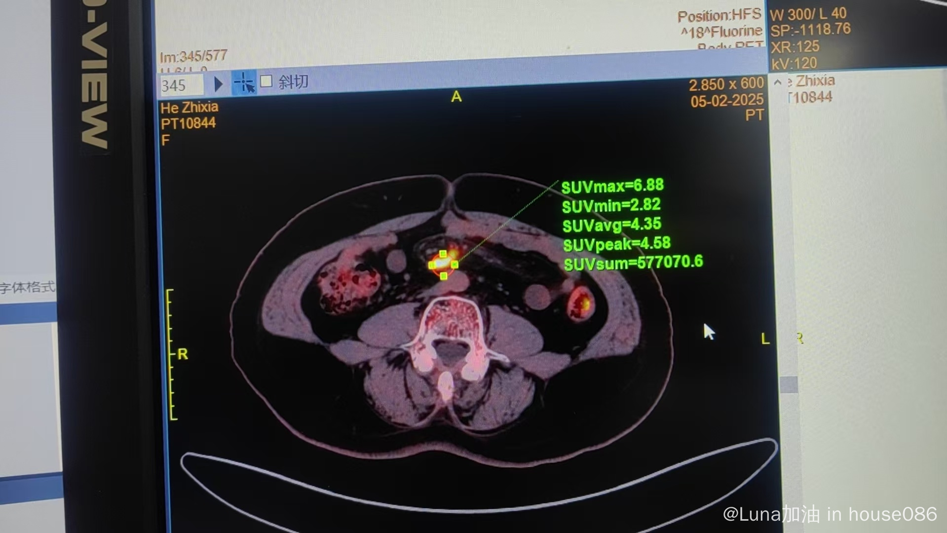

维持一年复查PET全身未见明确肿大和高摄取淋巴结,只有肠系膜这里一个高摄取条片硬。PET怀疑1肠系膜脂膜炎2淋巴瘤浸润。现在临床医生说我们有病灶残留叫我们参加临床实验,非常矛盾
2026-1-30
发表于 2025-4-8 14:03:08 | 显示全部楼层 来自: 中国北京
需要与结疗时的PET进行比较。

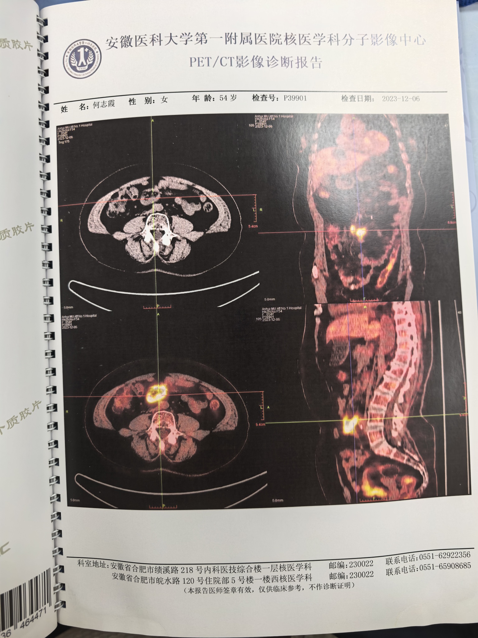

 楼主| 发表于 2025-4-8 14:26:50 来自手机 | 显示全部楼层 来自: 中国安徽宿州
橙色雨丝 发表于 2025-04-08 14:03
需要与结疗时的PET进行比较。
麻烦给看一下,这是八次chop结束做的,对比现在范围和摄取都小了

发表于 2025-4-9 13:24:00 来自手机 | 显示全部楼层 来自: 中国北京
Luna加油 发表于 2025-04-08 20:01
@橙色雨丝 麻烦老师给看下
相比之下似乎没有什么变化,原则上说,临床试验通常要求有可测量病灶,定义为1.5厘米以上。
