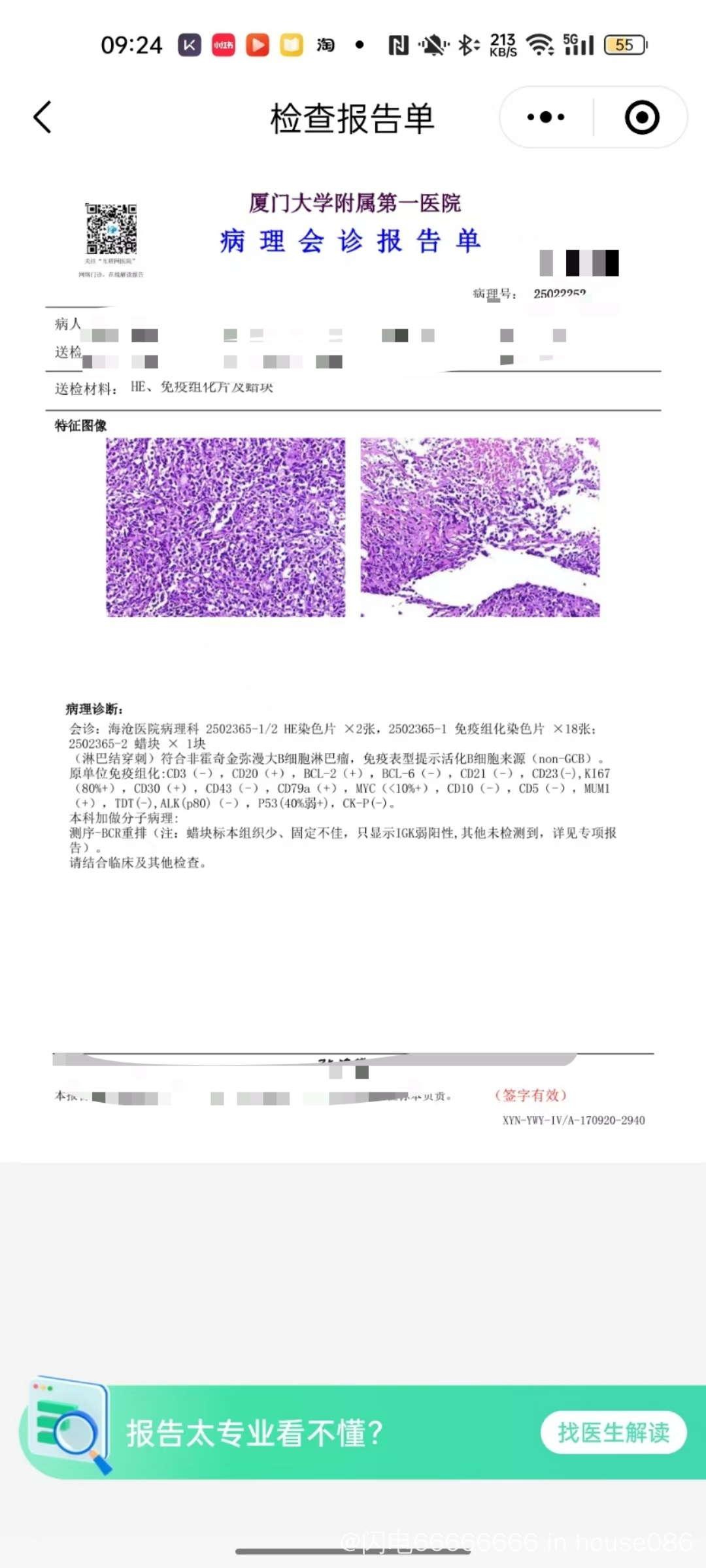

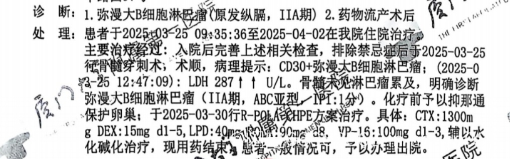

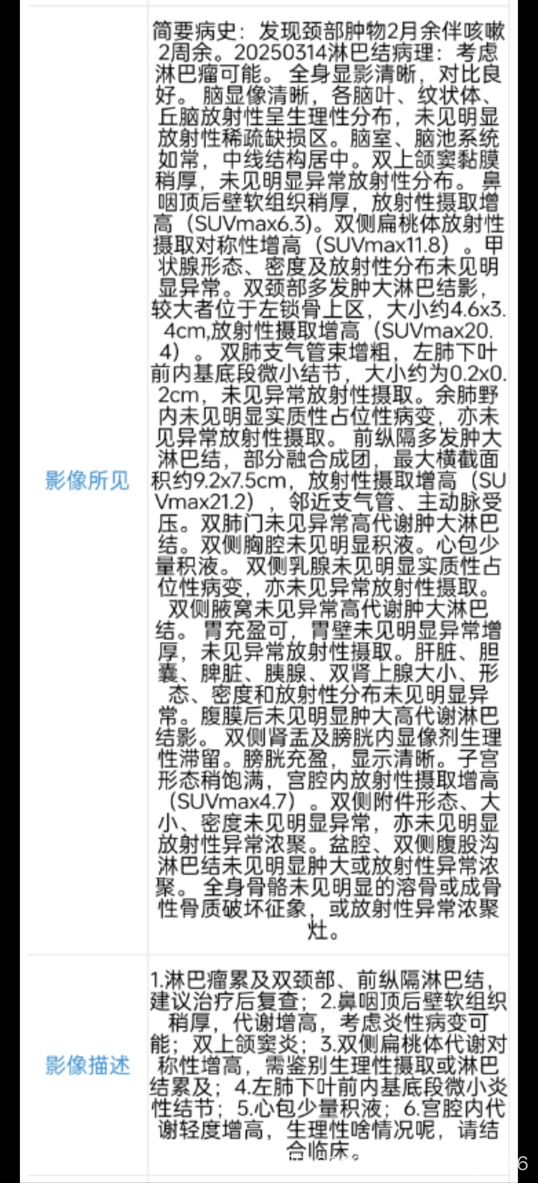

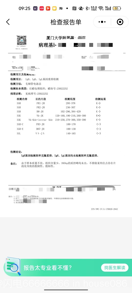

最新的基因检测结果和报告出来了
1.帮忙解读一下其中重点问题,和会是原发纵隔大b淋巴瘤吗?希望是原发纵隔大b。这样治愈率高一点。
2.其中p53(弱40%)野生型的概率大还是突变型的概率大
3.cd79a是阳性,那cd79b阳性概率大吗?我们方案是96小时联合pola。@散人 @洪飞 @娟娟 @橙色雨丝 @Ai洪飞解读报告 @福建小郑 @少女壮士打怪 @Avaler @浅紫樱 @叫什么好呢 @zxcqwe @zxcqwe @万物可爱呀 @8823 @逆水行周 @mecrcr

诊断结论已经写了是原发纵膈大B;TP53是否突变,看二代测序的结果,猜测无用;是否可以使用POLA,与CD79b是否表达没有半点关系;POLA-EPCH-R不是标准方案,缺乏数据,无法评价。
