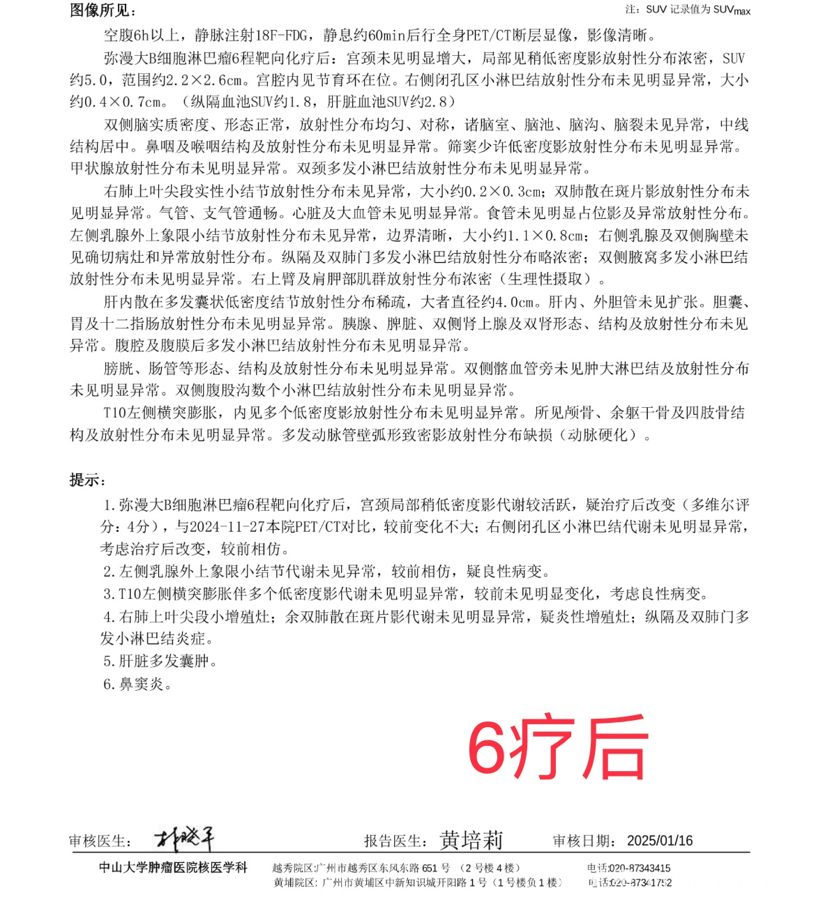

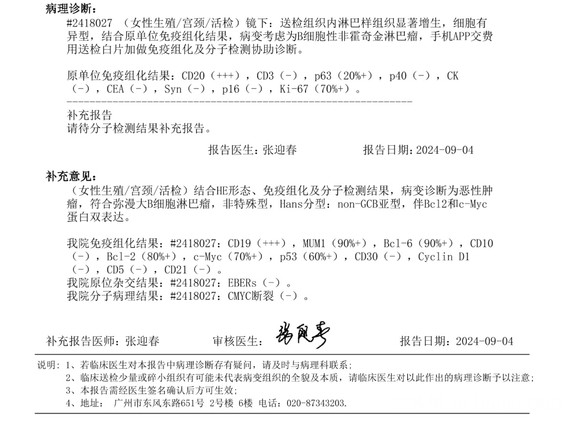

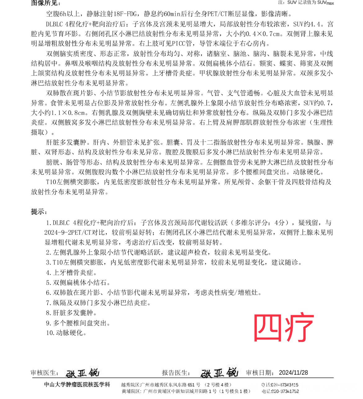

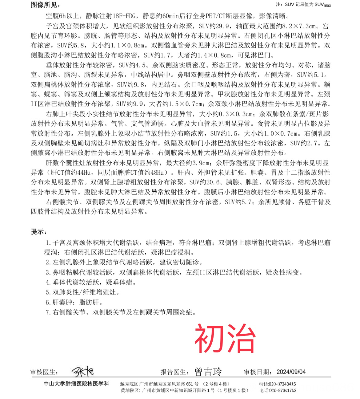

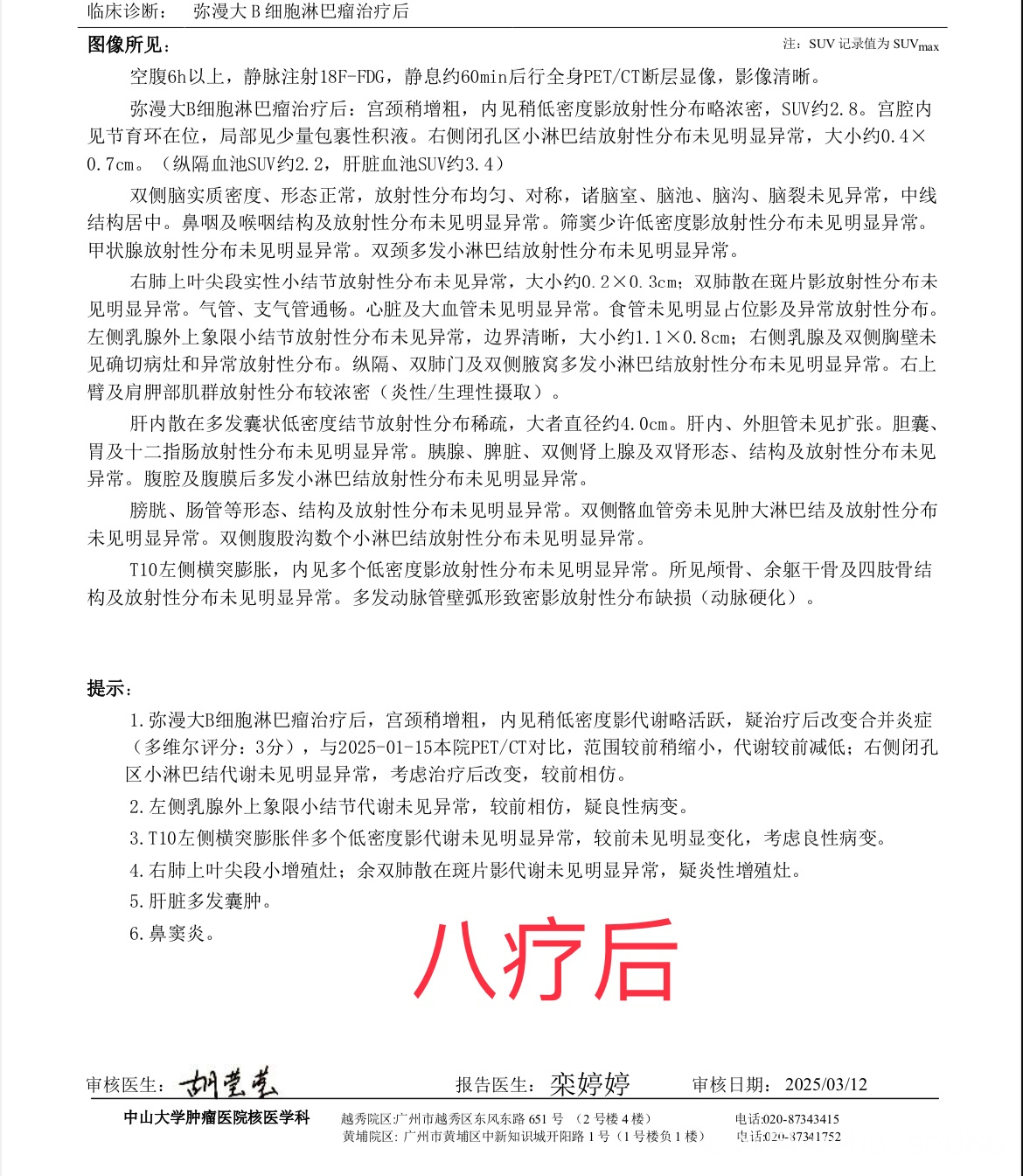

患者63岁,病理及PET-CT检查结果如下,非生发双表达,非双打击,FISH检测阴性。治疗方案为6+2 R-CHOP+泽布替尼。第一个疗程时做了腰穿,4疗程中期评估4分,6疗程后评估仍为4分。完成6疗程后又打了2次单R,24天后复查PET-CT评分为3分。
6疗程时主治建议完成两次单R后考虑局部放疗,但8疗程评估后认为可以不用放疗了,再进行两次大剂量中枢预防后结疗维持,维持方案为每两个月打一次单r加口服泽布替尼维持两年。
对此咨询各位老师几个问题。
1. 3分结疗是否存在治疗不足?
2. 初始是超过8cm的包块是否需要放疗巩固?
3. 当前维持方案的必要性如何?

8疗后8cm包块已经完全消失,治疗效果已经很好了,结疗PET应该结疗后6~8周做,怕有假阳,影响评分

原则上说没有残余高代谢肿块不需要放疗。利妥昔单抗维持完全没有依据,这种做法在国际上早就被淘汰,BTK抑制剂维持依据也不足,高危患者可以尝试,理论上说目前只有套细胞淋巴瘤采用CD20+BTK这种维持治疗方案。
